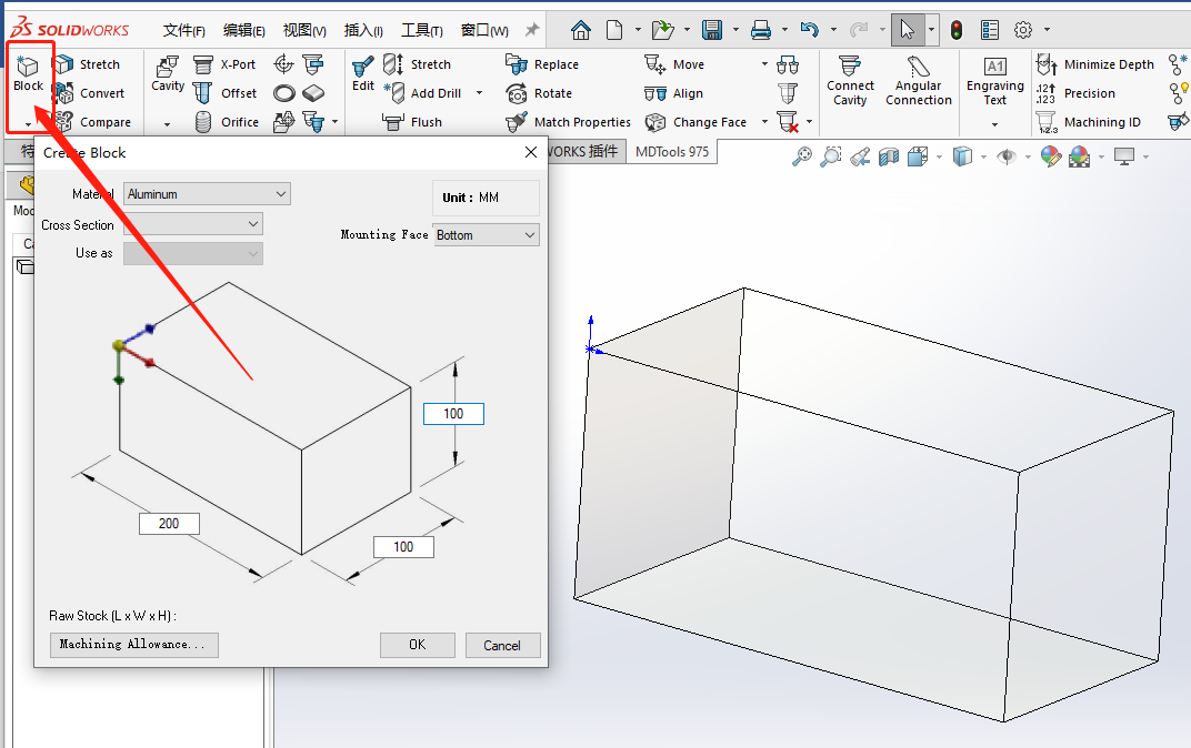

一般情况我们设计的是矩形的阀块,常规的软件都是可以完成的,那么遇到非矩形的阀块,我们应该怎么快速完成孔腔的定位呢?本文章就详细说明一下MDTools如何快速的完成非矩形阀块的设计流程。
一、我们还是根据需求完成一个矩形块的绘制

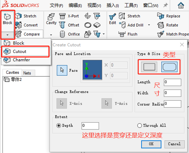

二、点击Block的下三角,选择Cutout,弹出如下图的窗口,我们可以设置要切除的面及切除的类型。
三、设置完成之后就可以得到下图的效果
四、同时我们还可以给阀块进行倒角,点击Block的下三角,选择Chamfer,弹出如下图的窗口,我们可以设置要倒角的边线及尺寸信息。

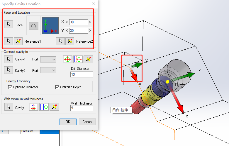

五、非矩形阀块的外观轮廓设置完成之后,可以插入孔腔,我们从库里面找到需要的孔腔,点击插入
六、我们可以很快速的通过跳出的窗口设置,孔腔斜面上的具体位置
七、我们在找到另一个孔腔的时候,同样可以快速的与前面的孔腔自动连接。
