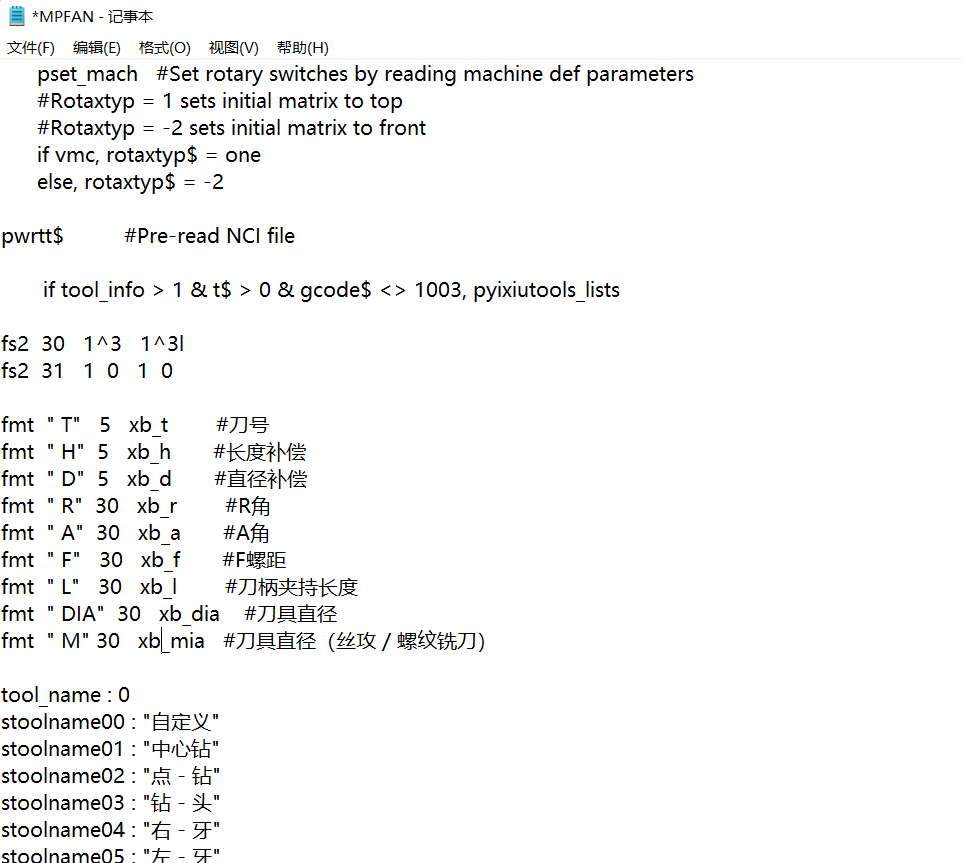

9 B7 G; c8 a+ \各位大师请教Mastercam 后处理注释添加显示刀具斜度怎样添加???(比如用3度刀显示A3)

哪方面斜度

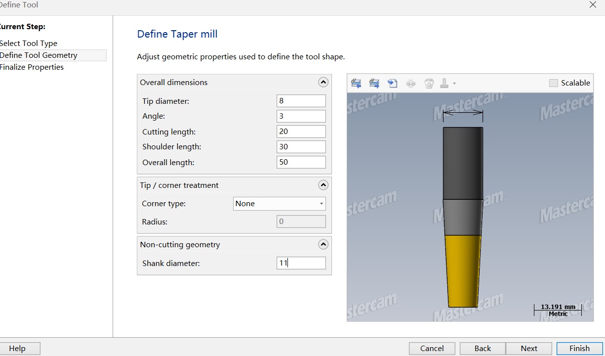

刀具信息显示刀具斜度,例如8X3度锥度刀 (Dia8.0 A3)

9 U% E+ O: }/ ~8 ]* c2 u什么事还是得靠自己!!!已经解决了完美!!!
