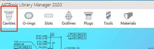

摘要:MDTools一款专业的三维阀块设计软件。这款软件对液压系统设计有非常大的帮助。MDTools包含了全球各大知名厂商的型号库,但是我们企业可能不一定用的到,那么这个时候我们就需要企业自己去创建符合自己的库,因此本文以空腔为例,介绍我们如何在MDTools中新建企业库。
1.    首先打开MDTools Library Manager;
2.    选择孔腔,进入孔腔列表;
3.    建立属于自己的型号库
4.    选择刚刚新建的库名称,可以完成根据自己的定制,或者用现有库里有的型号进行修改。
5.    输入各种尺寸信息
6.    如果是换向阀,可能涉及到定位销,安装孔,以及多个孔腔,这个时候我们需要在一个型号中创建多个孔,如下图进行编辑数据。
7.    可以创建其他孔,如定位孔,螺栓孔,孔腔等。注:这些孔腔都是以创建的第一个孔为基准,然后创建下相应的参数
8.    当这些设置完成之后,点击保存,就可以在刚才新建的库里面找到我们这个孔腔了。
