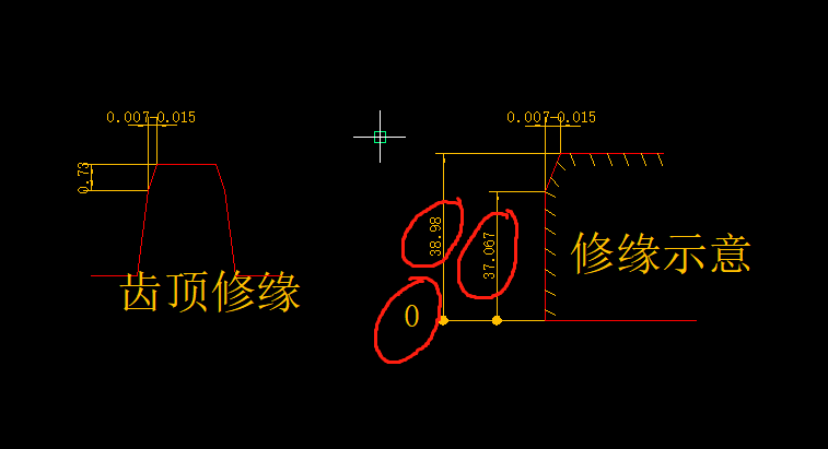

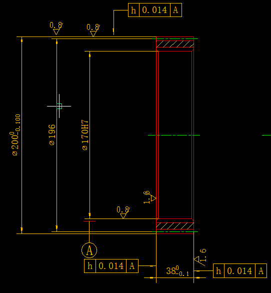

/ O' W$ w2 f4 b, p- {3 u, e看以前的图纸,出来一个齿轮齿顶修缘示意图,那几个尺寸不明白怎么来的,有大侠知道吗???
发表于 2022-12-18 23:12:32 | 显示全部楼层 来自: 中国重庆
终点是考虑了齿顶倒角之后的渐开线展开长度
( _6 D! |2 n+ c; o. a4 X+ c% @6 u起点应该是单对轮齿啮合的结束点
  U$ u: S; z' ]3 H人工计算应该是这样。不过现在流行无脑用软件。软件给出的点还可能叠加了其他计算变量
