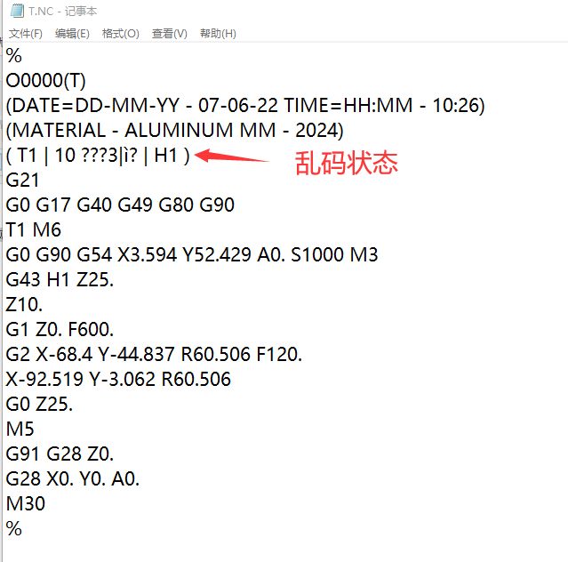

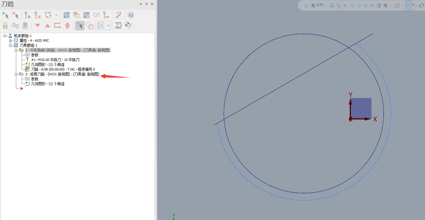

" n# m( {( v. [9 K# |) g大表哥,我想反馈一个bug,当某个操作使用了刀路修建功能,后处理输出时,不能输出刀具名称,内部NCI也变成乱码状态了
发表于 2022-6-7 10:31:19 | 显示全部楼层 来自: 中国广东佛山
使用了刀路修建功能就不能输出正确刀具名称,测试版本有2021/2022,一直在找相关渠道反馈bug,今天才找到,望早日修复4 H$ r) o8 a: r0 J9 P6 U
