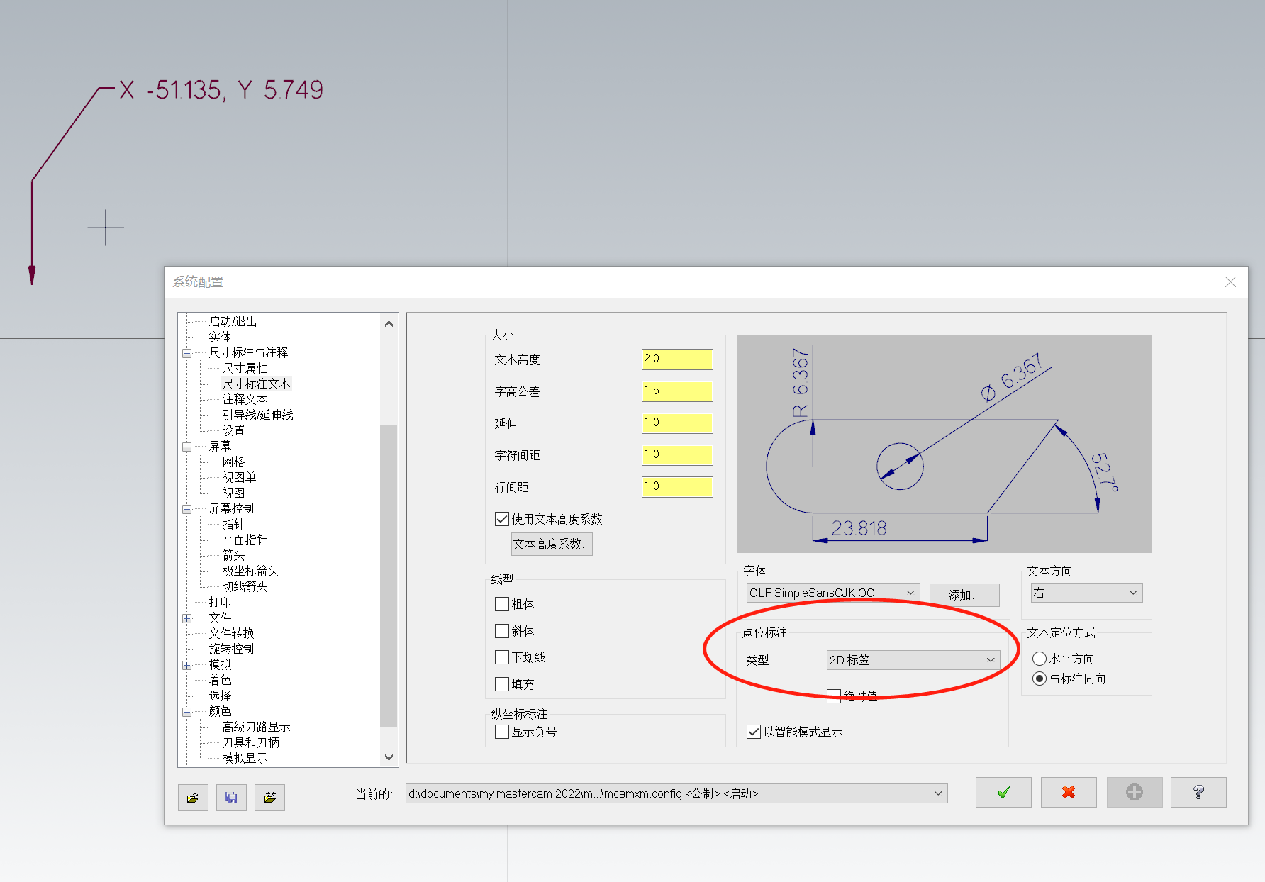

我只想要X和Y的坐标   不要Z   怎么弄呢?

能不能让它像2019版本那样  标注的时候只有X Y呢

在擴展點擊和激活2D字體的菜單中

改下这里就好* _( `6 ~/ ?4 v. M1 T
