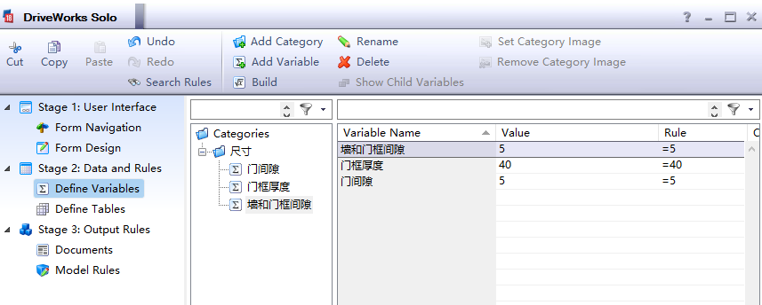

7 t/ |( `# r& p$ i% j' U1.在任务浏览器中选择“定义变量”任务。1 r1 l. t, K. O/ E& L# I  @: ^4 {
2.单击添加变量以创建一个新变量。
+ x3 m& S: |9 M0 r* {3 y0 H, z3.输入 墙和门框间隙 作为名称,然后按Enter。
& h: B4 ~  P+ |% Z您将看到新变量添加到列表中:
# X$ E8 E5 R3 S 2.png # p' x6 [% k. N* i3 }+ {
4.双击“规则”列中的变量值。
+ k+ B; L, g) v5.输入变量5的值,然后按Enter。
  R3 T% _# L$ `8 `6.添加另一个变量:门间隙,将其值设为5。
/ `% Q! A' C! D# ]8 `" |7 x7.添加另一个变量:“框架厚度”,将其设置为40。
' h. Q+ D& ?$ V注意:变量可以具有类别。 由于项目可能包含很多变量,因此DriveWorks Solo允许您对它们进行分类。
6 I/ T0 r5 Y  ^: g8.单击命令栏上的“添加类别”按钮。# t* E, B# W1 n& T6 Y/ n' h/ n
9.输入名称Sizes,然后单击OK。
7 q: Y% D- t& D7 s2 } 3.png

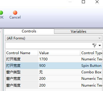

+ {+ u$ J: W8 {0 x点击一下。 您将在右侧的浏览器中看到您的窗体控件以及新的变量。 我们将为框架宽度变量添加规则:-开口宽度-(2 *墙壁和框架间隙)
  P; j$ [+ b' u13.使用右侧的“表单”选项卡,双击名称“打开宽度”。 这会将文本“打开宽度返回”添加到“规则编辑器”。! f& r; a- A7 i/ v# w# J1 U
4.png 7 B3 S, R& u$ k% T9 b" X

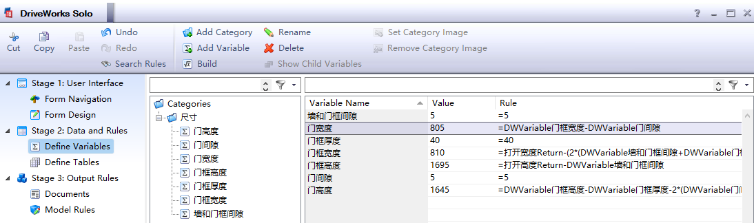

5 c" Z1 N$ K/ ~* j17.单击“确定”接受规则。8 u: b$ b6 k4 `$ t
18.使用以下规则创建另一个名为“门宽度”的变量:DW可变框架宽度–(2 *(DW可变框架厚度+ DW可变门间隙))5 h( N: F- F$ D" a* n9 Q' J
19.单击“规则构建器”上的“确定”以接受规则。 7 Z9 p+ V" s5 q- P" }0 q
提示:-双击右侧变量浏览器中的变量比手动键入要容易得多。 如果发现有很多变量,请使用过滤器框限制显示的变量。
6 x# w8 y. |7 K6 w5 z" T/ `20.创建另一个变量称为帧高度和使用规则:开启高度返回-墙和框架间隙 ! ~/ n. V; Z# B  [2 @- V
21.使用以下规则创建另一个名为门高度的变量:门框高度-门框厚度-(2 *门间隙)
! c$ l5 m: u9 r, q' ?( a  s7 q+ j 6.png

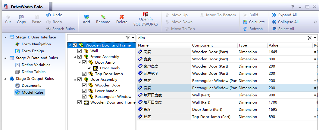

; j3 ~+ f. f  T5 v8 J22.在任务浏览器中选择模型规则任务。+ W; y  O3 e& W0 b" M: ]
23.单击命令栏上的添加按钮。
! S) ~2 e  ]! ?8 U% G4 Q24.选中“木质门和框架”组合件的框,然后单击“确定”。
. h# O/ R) Q! p- f& a25.右键单击树中的“木质门和框架”,然后单击“选择子项”。
" S6 g- R: i( x& ]. Z26.在过滤器框中键入dim以仅显示规则值中包含任何dim的规则。
$ S! P) `; m( a, x# o' v27.依次选择每个,然后单击命令栏上的“生成”按钮。* |; M9 X% B: X
3 {! m. v: r0 Q+ V! b2 L' ^) G# W不要担心这些值是否与您的不同,因为这些值将取决于您在“测试模式”下在表单上输入的值。

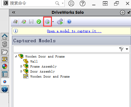

- b% i1 P# @4 V& c" j3 V4 Y9 Z29.单击“方形切口”功能。
3 C% K' P% ?% @7 \30.单击命令栏上的“构建”以启动“规则构建器”。5 h; E$ N! }6 a7 P3 |: q
31.单击“规则构建器”命令栏上“功能”按钮底部的箭头。6 q' f7 |7 x4 ]6 ]( z$ H
32.单击IF条目以激活Rule Builder底部的Function Wizard。

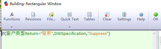

; B# X7 t! Y; M" ]5 w) q38.在“组件”树中,选中“矩形窗口”项。 现在,“规则列表”将仅显示该组件的规则。
$ M2 u! ~* D! F* r& d: @2 L& t, N 11.png & P6 l) F# y/ x" ]+ F$ y4 r
39.在“模型列表”中选择“矩形窗口文件名”行; Q" K2 \+ w9 M8 M( Z+ Z. i
40.单击生成以启动规则生成器" _$ q' T6 C! P3 f3 c3 v
41.通过单击命令栏上的“清除”按钮清除当前规则' `" I% I& ^; f1 M" x/ p( [
42.单击“功能”按钮上的箭头,然后选择“ IF”,再次使用“ IF功能”向导。/ L7 M  S# [6 y% G2 v$ i
43.在“功能向导”的三个文本框中输入以下值
+ {2 b/ H& D  H7 J5 G7 x9 z5 |6 ~ 12.png
