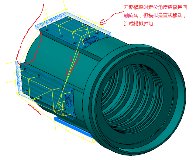

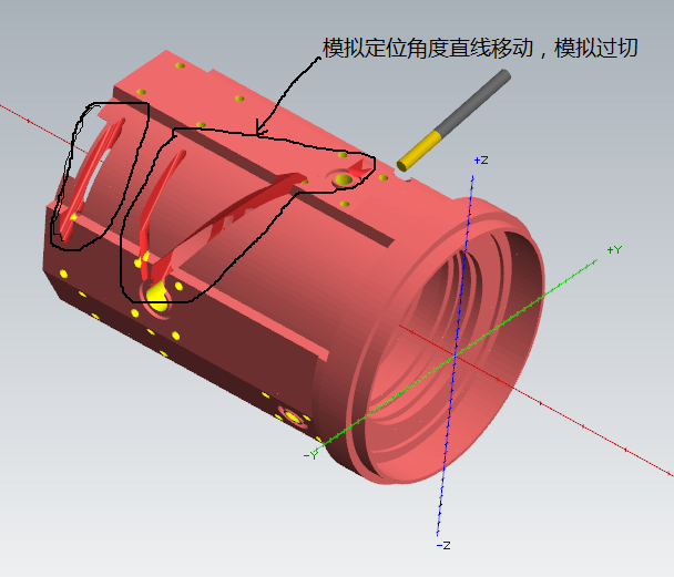

我用mastercam做好的四轴刀路,刀路模拟及实体模拟定位角度时,快速移动是直线定位过去,造成模拟过切,但程序用CIMCO验证是没问题的,绕旋转轴旋转定位,期望有高手指点一下,解决这个软件模拟过切问题,谢谢!

刀路模拟
刀路模拟
实体模拟过切
实体模拟过切

CIMCO对就行,不用管MC的模拟

CIMCO模拟是对的,其实MC的模拟是对也不对的状态. 原理就不解释了,MC模拟器设置可以改成不模拟连接这样就不会撞了

多轴模拟还是得VT,只要VT能过,100%不撞机。
发表于 2022-8-25 10:36:34 | 显示全部楼层 来自: 中国福建厦门
用定轴的程序模拟就是直线, 你用联动的程序绝对是旋转。
