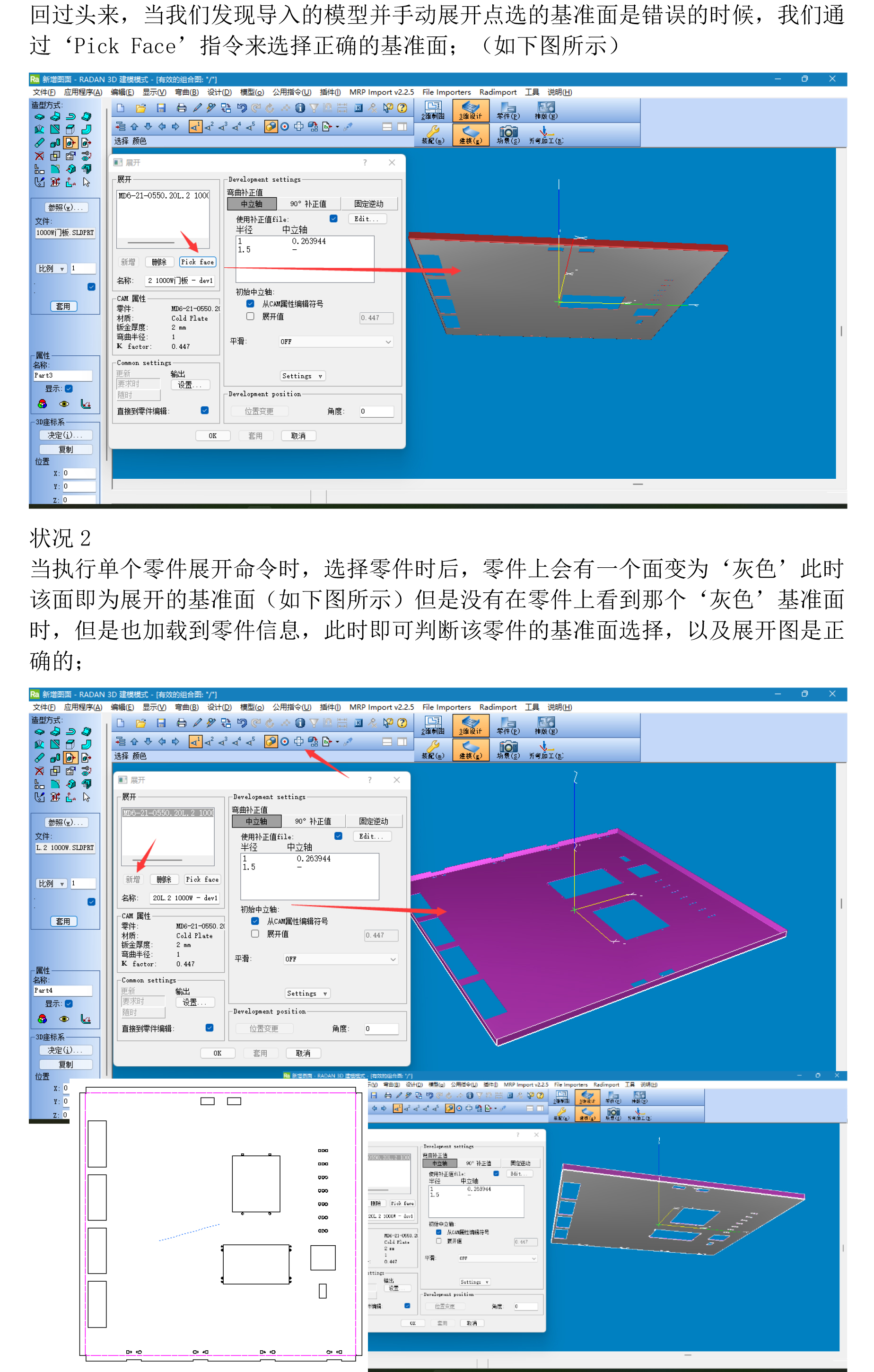

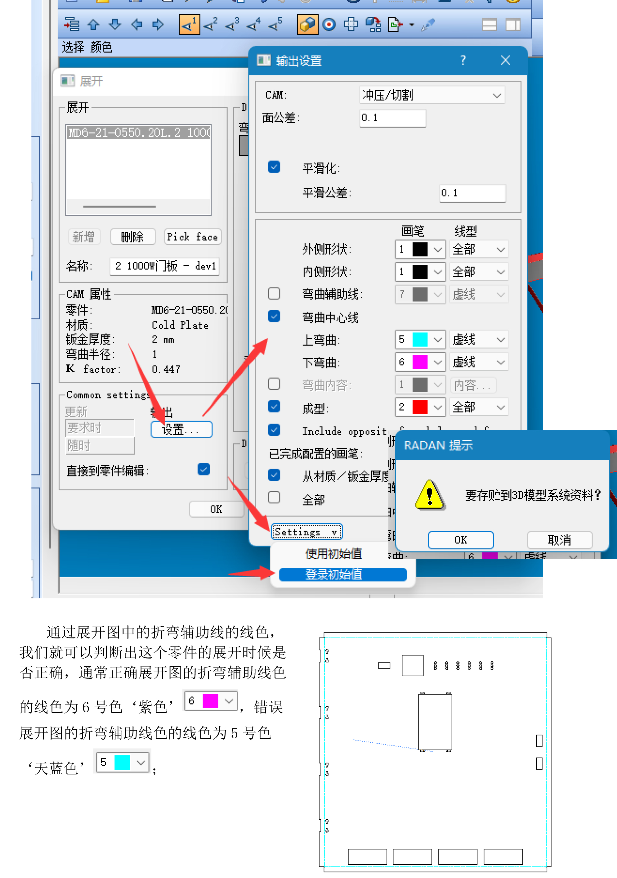

[原创] Radan 3D展开SOLIDWORKS零件时判断正反面方向的方法
发表于 2021-9-28 15:48:41 | 显示全部楼层 |阅读模式 来自: 中国江苏南京
