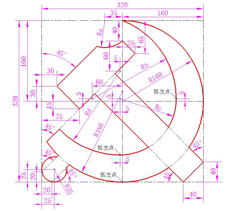

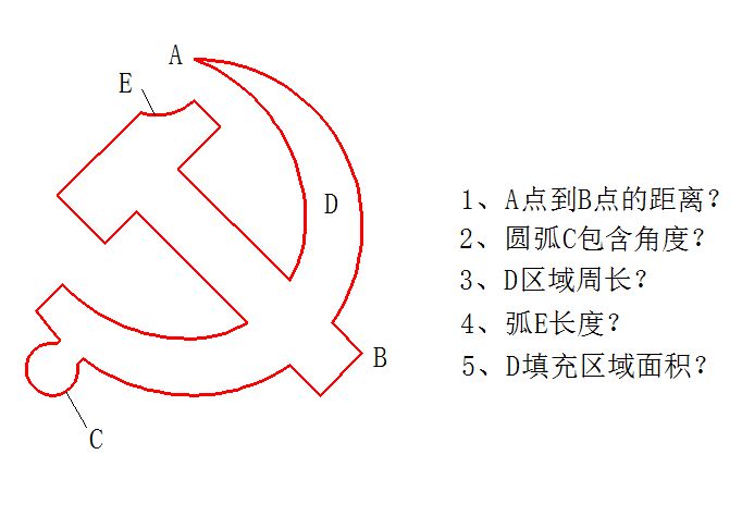

CAD设计标志202106
本题目由会员2005llnn提供
  ?, j5 y, X# B+ D$ I4 s3 x2 K
3 J7 q: r% o* d% w" L/ }
; s; i6 b2 G; h- _7 C1 i( G4 z
* R& {* r" v5 H
# Q$ _* B% r) N) U. S& Y
' ?( e2 O. a% g5 X5 V
7 O1 v4 a# }7 D: s
: ]( m& ]0 P6 x3 i! l
4 {) H! L5 ]2 R
9 Y/ Z/ C, p8 _2 R( k- p) X1 ]( B8 u/ {  T: c, z; }: {1 X
/ ?) v+ E; J4 I
/ w7 Z3 V0 E9 T, w& j7 l: F) ^5 B4 P
用AutoCAD作图法求出该题要求的5个数值。
! v) s$ ~+ z8 ]% L6 i) Y尺寸精度要求精确到小数点后4 位。角度单位必须使用十进制度数,不得使用度/分/秒,百分+ O6 ^) y/ f! E* K
度和弧度,精度也要求精确到小数点后4位。5 q4 B  o1 l! P: U
& ^' }3 l& H3 O; Q+ t
参赛会员注意:图片以“附件”形式上传,不要点击“插入全部附件”,1 S* Z% m6 M6 u% x7 N; S' A* J
阅读权限设置为“最高权限”。
, v/ r+ S0 z2 P+ r
答题请在本主题帖内发回复帖

CAD几何作图竞赛题(2021年6月),至6月23日止3 }& t+ r; F! U' J$ `" T- M
.竞赛题目CAD设计标志202106
. ]- B3 a; o" r) t' w, w
用AutoCAD作图法求出该题要求的5个数值。& f2 t0 F! G, X
2 L% F, j  M: m' P- B度和弧度,精度也要求精确到小数点后4位。- N7 Z, D% W. T8 k# _- t

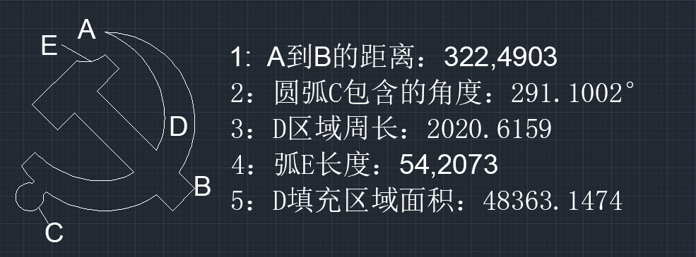

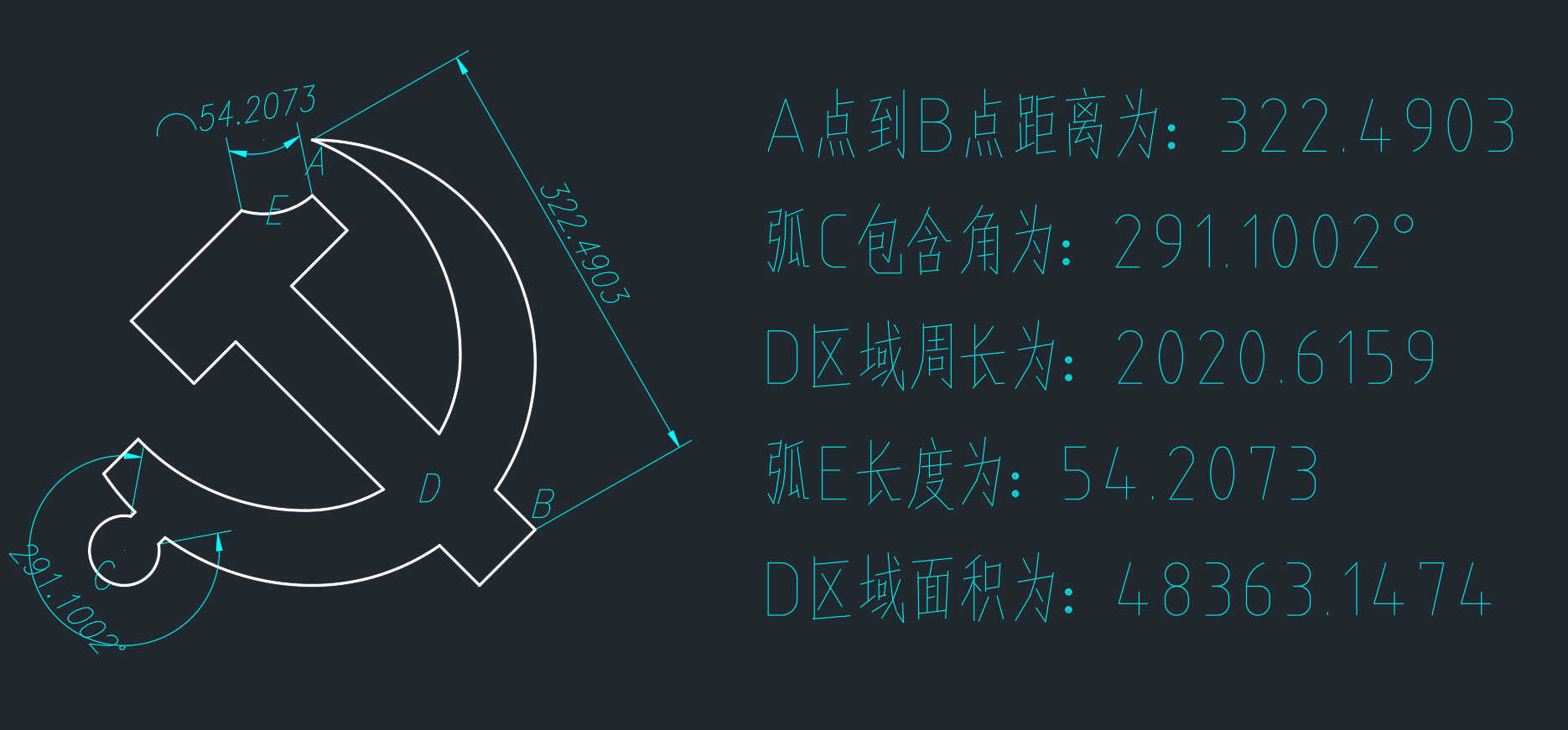

竞赛已结束,评定成绩见下表:& |4 g( C0 K' v. r
楼层
用户名
A
B
C
D
E
正确数
抽奖号
标准答案
322.4903
291.1002
2020.6159
54.2073
48363.1474
3

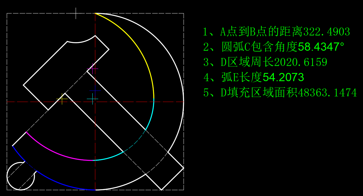

搜一搜
322.4903
58.4347
2020.6159
54.2073
48363.1474
4
19

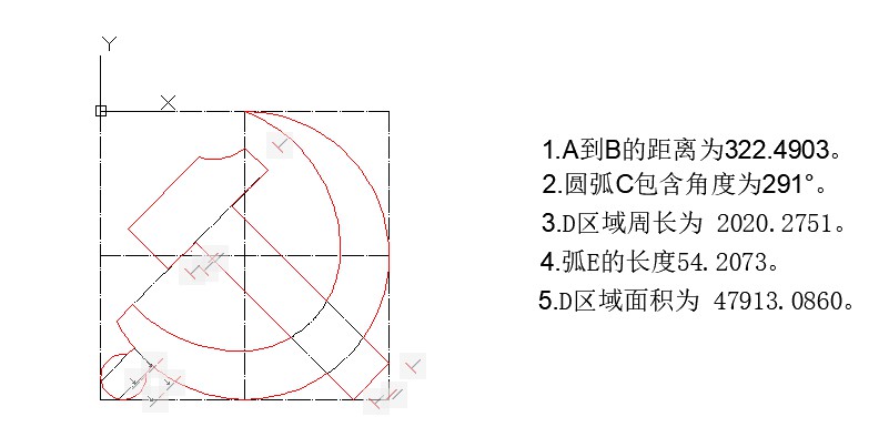

最美的太阳
322.4903
291.0000
2020.2751
54.2073
47913.0860
2
24

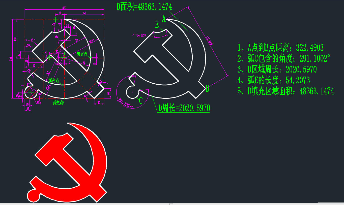

chuangking
322.4903
291.1002
2020.5970
54.2073
48363.1474
4
25

注:表中文字为红色者,代表答案错误;空白者代表未提供答案或答案不明确& V$ G6 ^+ j& G/ n) O$ G

发表于 2021-6-18 12:23:55 | 显示全部楼层 来自: 中国上海
! |. \3 W9 g* X/ `$ V8 S) I) r3 i$ m4 J; _2 d
上交作业了,
练习题(党徽).rar
190.19 KB, 下载次数: 2
参与人数 2三维币 +50 收起 理由
2005llnn + 40 二等奖
kuangben8 + 10 鼓励参与。
