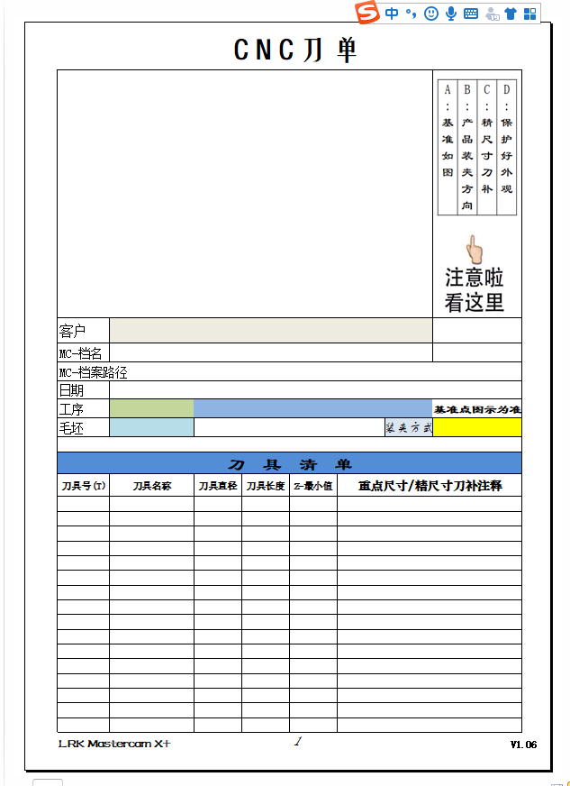

1:自行安装各版本X+0 Y+ I( s+ w  ]" U* O% r+ [
2:替换模板:C \ 用户(USERS)\公用\公用文档\X+\templates\tool sheets\xlt\default.xlt
+ l7 m8 m& J6 P9 q3:替换完成后 按图表设置 输出开头
- f& G6 z$ F4 s. t) @! k9 e: G& q4:刀单输出完成
; A0 d; D7 v* F; f% V5 T7 y  j  j! D! Q% }
刀单模板保存文件格式:另存为 Excel 97-2003模板 ! m$ V$ ~. t7 ^6 }& c
替换项目 可以自行更改 但是需要从新按路径保存模板" X0 n! y- E* s# j' i+ U, X  I& V
