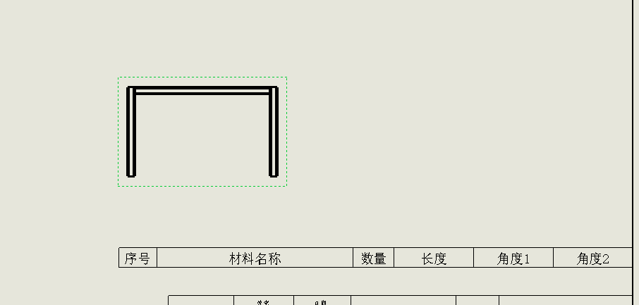

大家好,不知道什么原因,我在生成焊件工程图时,焊件切割清单无法生成零件表格,只能生成一个表头?请问是什么原因?

回到零件
: W. F5 {: L* N% g/ ~. L8 \) j. W切割清单位置点右键
* ^$ V/ r2 U1 E) H3 Q更新
9 T8 H1 V0 ?  q2 s回到工程图 你会发现表格是有了& b6 f2 Y9 @8 `+ v" `' x; o
然而并没有任何L用  ?$ I( h( G! S! p  v
你还要定义每一个切割清单项目
