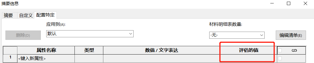

! e6 @. G( i! G# t+ H- U' O手动填写属性工作量庞大,在不借助任何第三方插件的情况下,SOLIDWORKS本身也有不错的功能辅助用户快速写入属性,完成后的工具在软件界面的右边,可以直接填入属性。6 I9 \% t2 B) P/ ]% [- |2 j
http://fans.solidworks.com.cn/data/attachment/forum/202101/12/151509f7y2nzw8jzac1w0n.png

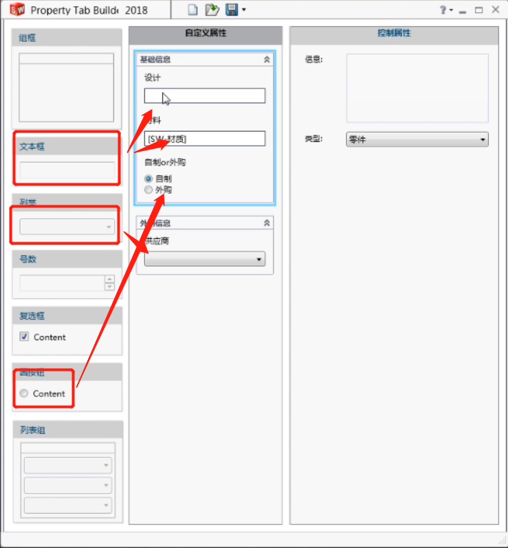

! H- ]. u! E* S( I. [工具设定难度不高,从下图中可以看到,可设定的内容就几项:文本框、列举、号数、复选框、圆按钮、列表组。常用的文本框可以手动填入属性,列表可以用于在指定范围内选择属性。
5 Q; y/ e$ m0 U8 |9 i" qhttp://fans.solidworks.com.cn/data/attachment/forum/202101/12/151509n9yltl39zeta5rsm.png[size=0.83em]图片3.png (102.81 KB, 下载次数: 0)

标题中(1),是给用户的提示,不涉及到属性连接,名称(2)是连接的属性名,需确保工程图文本连接的属性名和这里输入的完全一致,不然无法连接,即属性填了,但工程图不显示。配置选项有自定义和配置特定两个选项,按需选择。, `% w8 H2 k% E! i$ u  \& w7 q
图片4.png 3 L+ [% p% k( ^
