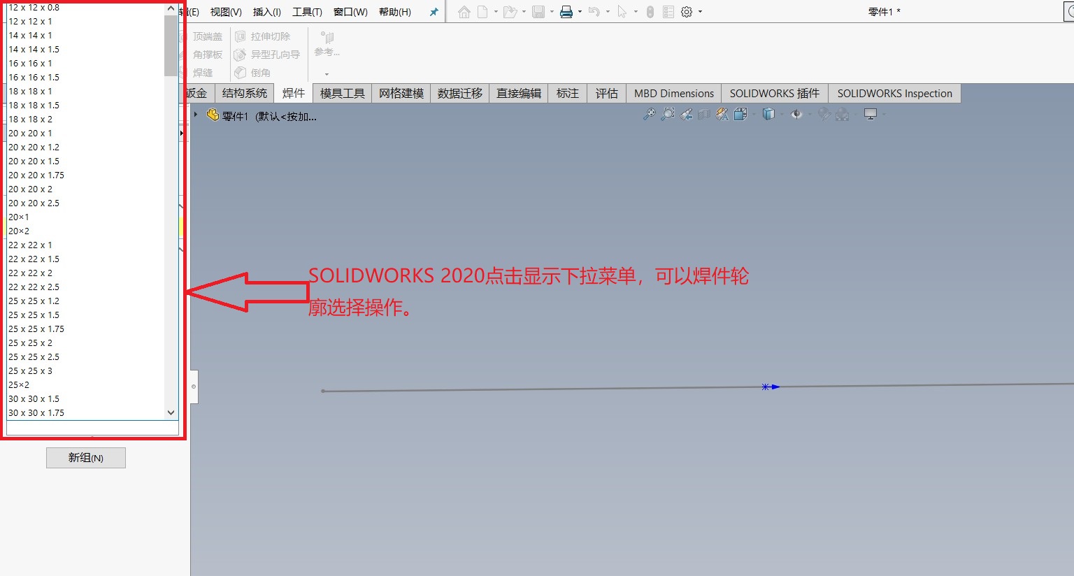

1、安装SOLIDWORKS 2021后,复制进去的焊接轮廓库无法选择使用,提示找不到焊件轮廓文件,但是SOLIDWORKS 2021安装自带的焊件轮廓可以选择使用,不知什么原因……
! n) E: u' Z8 V+ X2、SOLIDWORKS 2020选择使用一切正常。. V) U2 t6 X8 x: u3 g

发表于 2020-10-13 16:49:29 | 显示全部楼层 来自: 中国北京
我现在是怎么做的,把左边的框架往下拉,就能显示了。
点评
按照此方法的确可以选择了,这软件是怎么回事啊,是BUG吗……  详情 回复 发表于 2020-10-13 19:36
 楼主| 发表于 2020-10-13 19:36:54 | 显示全部楼层 来自: 中国安徽宣城
mdj18 发表于 2020-10-13 16:494 B! L! i3 {: Y, Y3 R, x9 M
9 ?  X& @, j& z! X# O; m

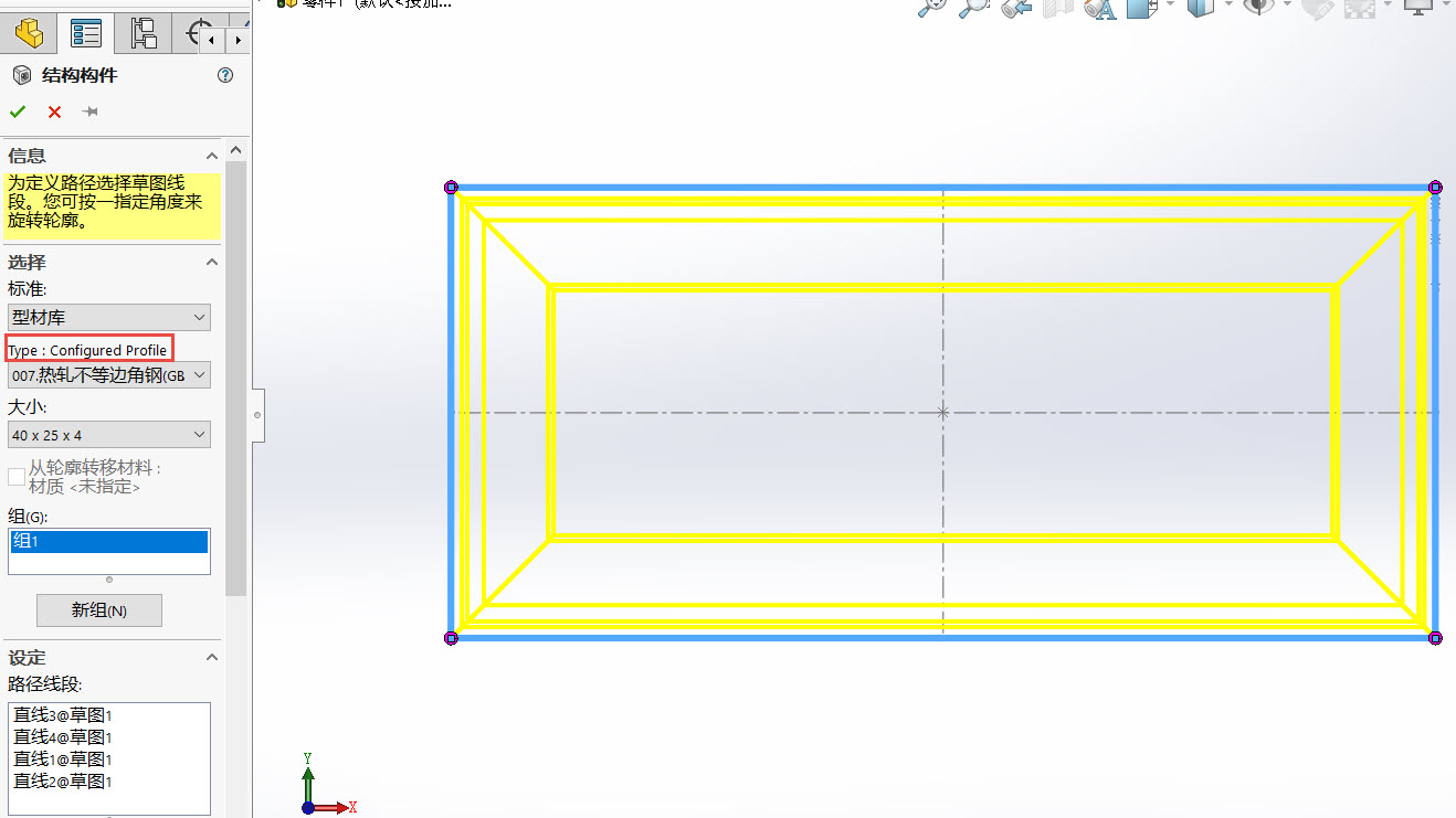

发表于 2020-10-14 12:01:58 | 显示全部楼层 来自: 中国陕西西安
" x) o" x6 a( ^5 n( \- g: {* ^
! Z8 j' X& d7 [1 r6 W尽管我没使用sw2021,但我觉得,可能是:现在的轮廓文件都是配置文件,每个文件中将一系列尺寸作进配置中,包含一系列规格,而不像以前每个文件只是一种规格。 2020-10-14_12-04-01.jpg
' H7 d% o* A* t9 M下面是我用配置制作的焊接轮廓文件

发表于 2020-10-31 22:23:04 来自手机 | 显示全部楼层 来自: 中国
之前以为你找不到文件目录呢。可以试一下建新文件画好草图添加库文件将该文件设置成焊件轮廓,然后比较之前的区别。一般sw向上兼容的,高版本可以打开低版本的轮廓的。
