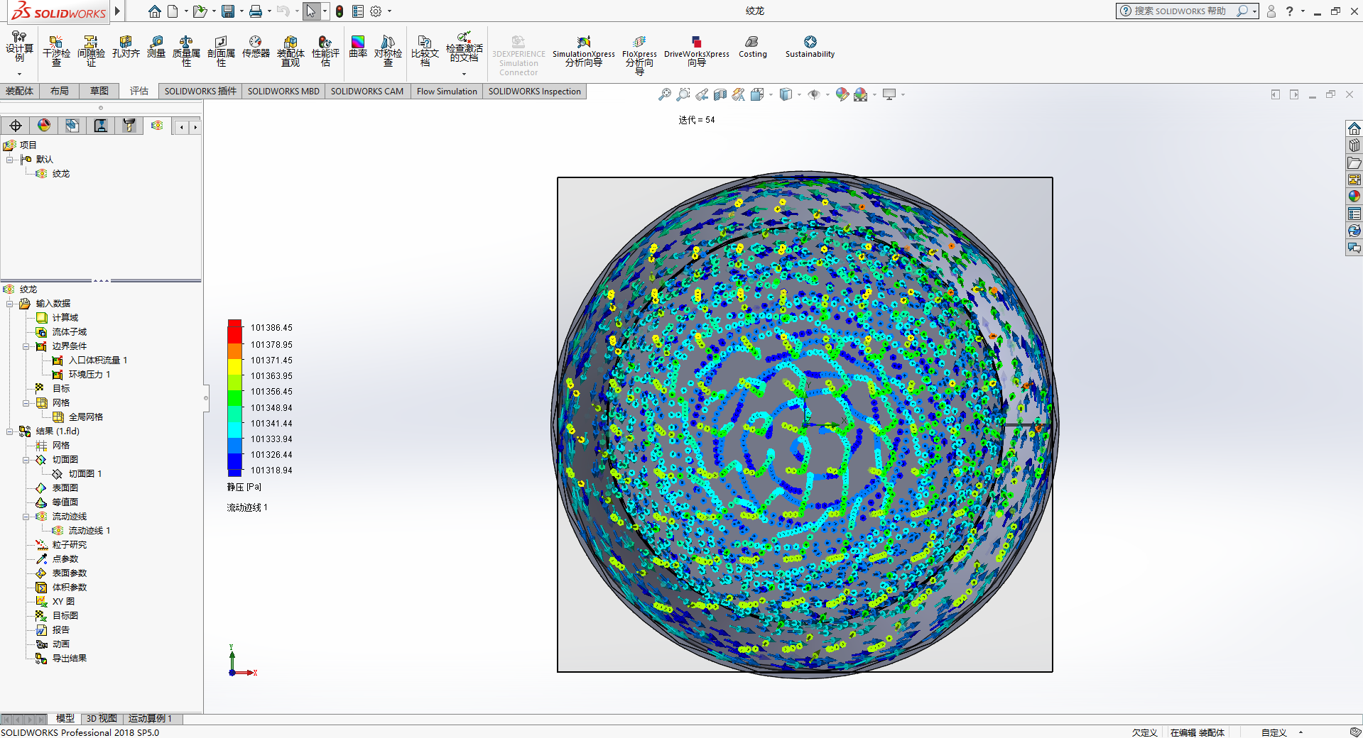

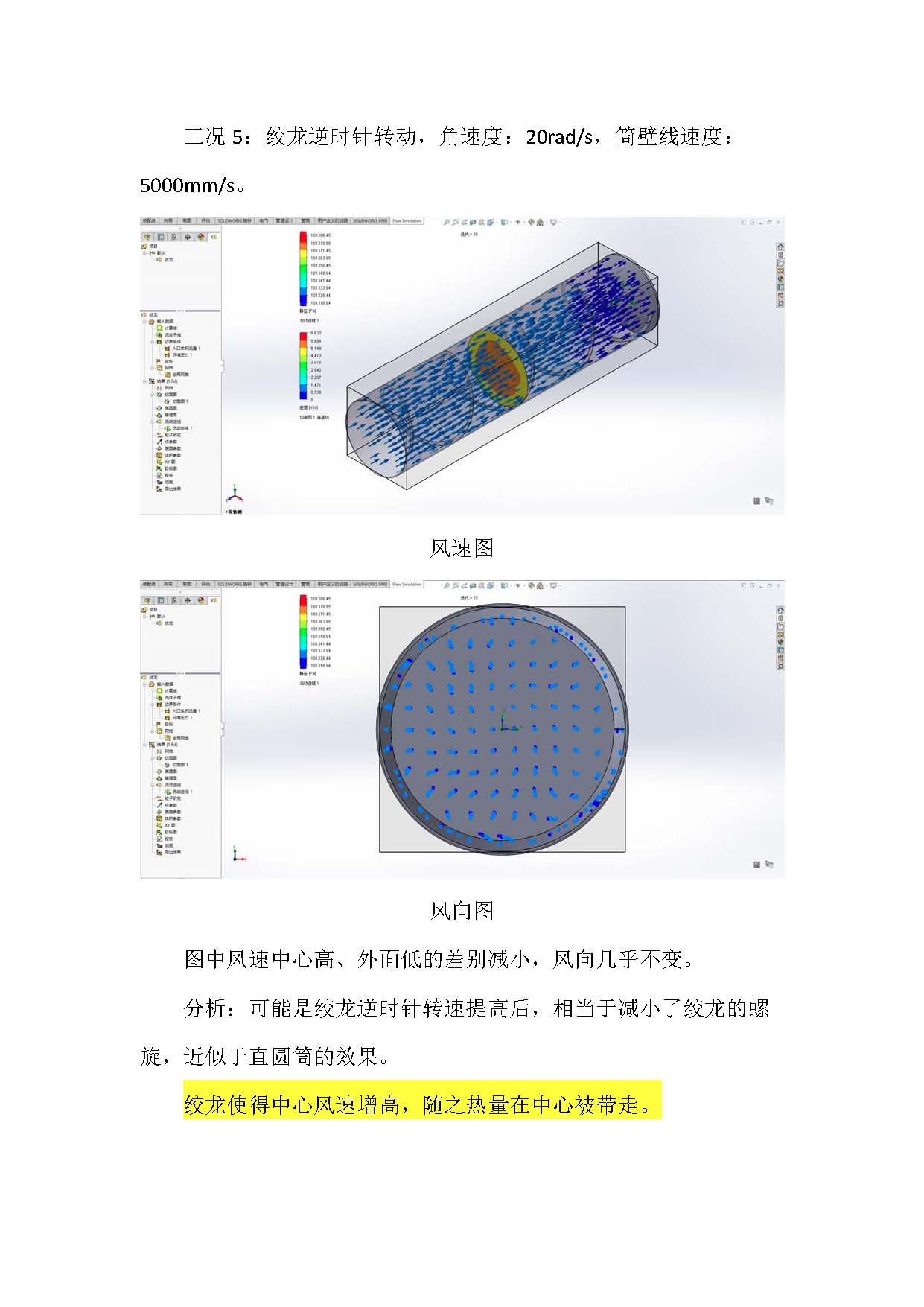

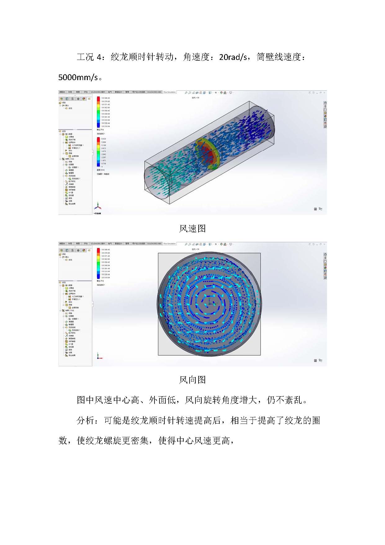

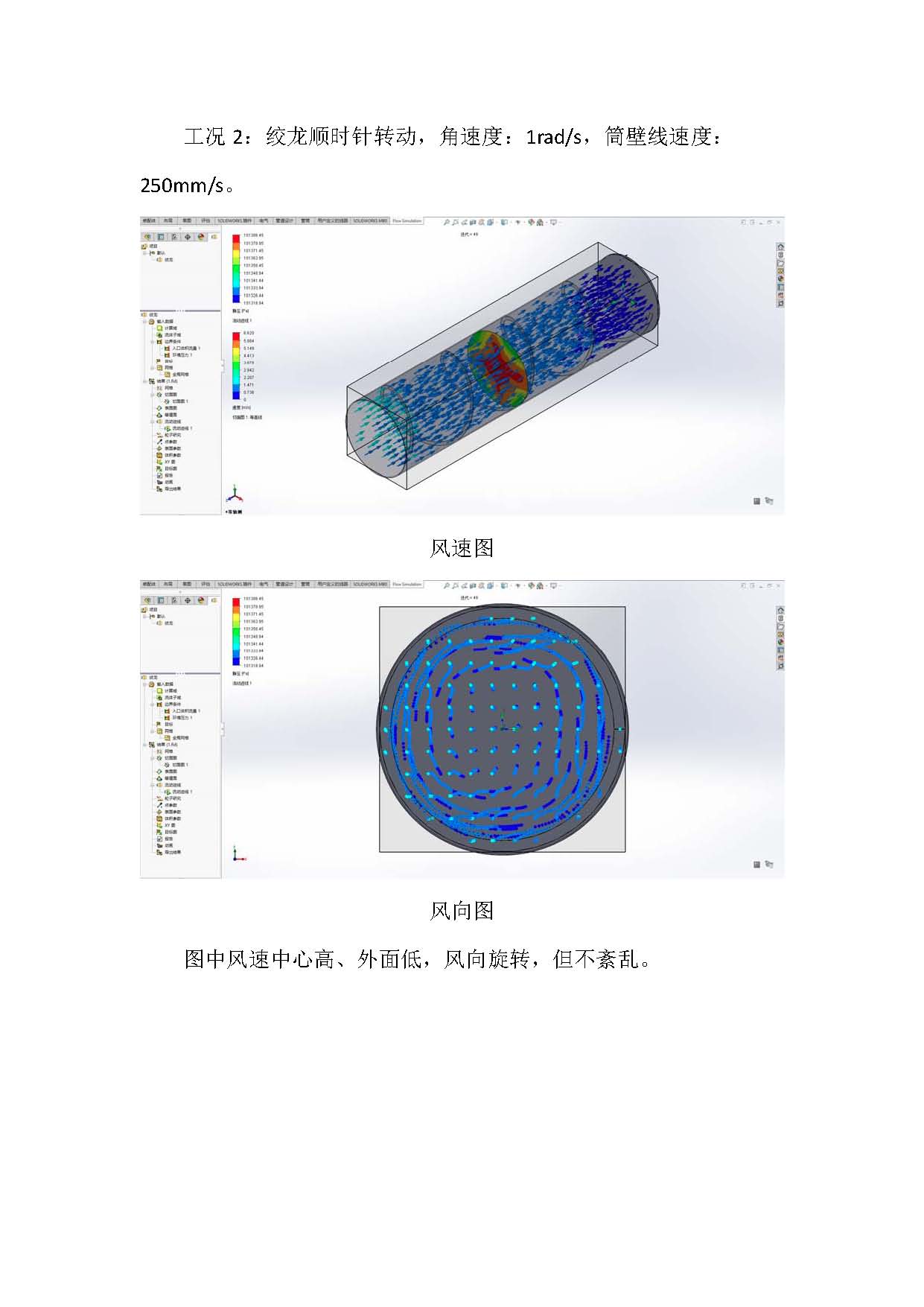

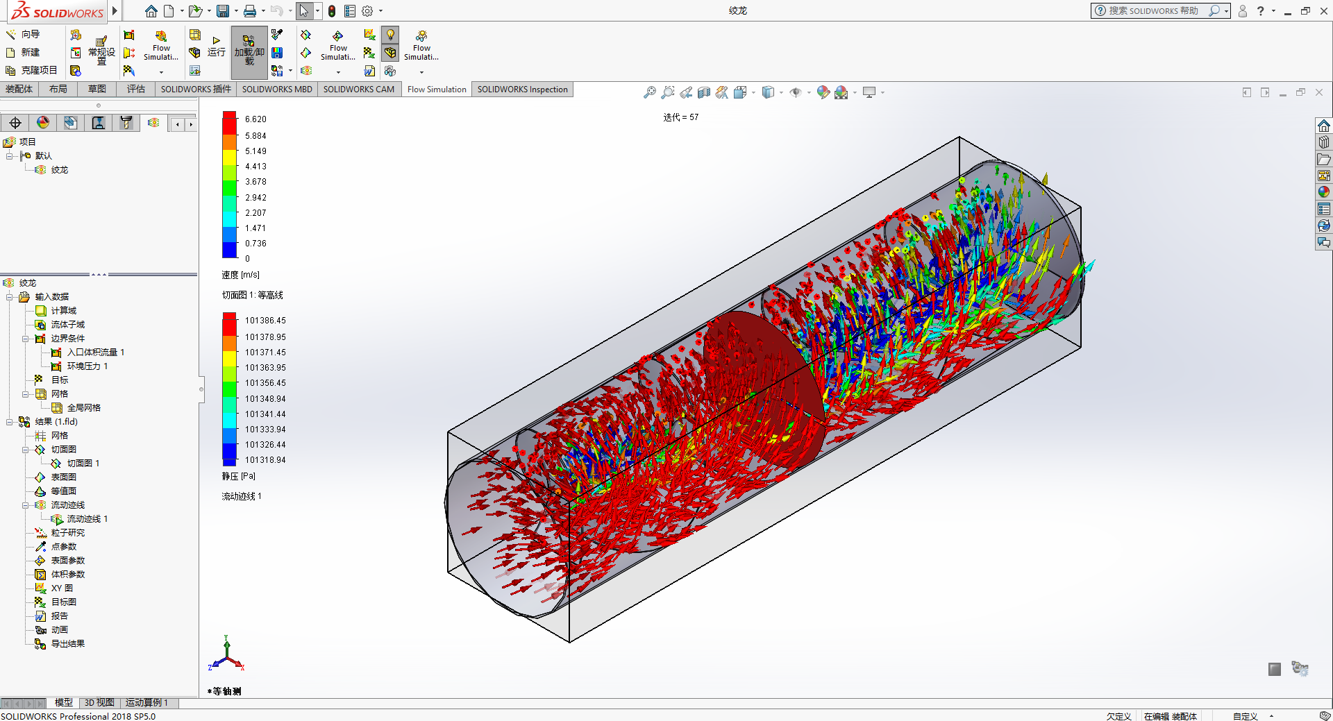

/ w0 Z: W; L8 q1 K稍微增加绞龙螺旋宽度后,风向变化增加了,但中心风速也进一步提高了:
, B$ n/ Q  f* F; f* b' p0 B 1.png : g( `; j$ t, u1 q8 p2 p
! m* Y) H; T4 g9 Q3 g+ {) S2 f但夸张的增加绞龙螺旋宽度后,风向被强制螺旋了,风向变化很大,风速也均匀了:
$ |- w" Q1 R7 X; Y& h 3.png ; b/ l' O9 h6 X- ^% Z% u$ a* L% x+ I9 x
. Y, i: b& D. _, ?- F4 p% O$ b# _; \9 V接3楼建议,降低风速后,风速均匀了,但风向变化还是不明显,搅拌作用较小。/ V: t; d3 F, `1 p6 K5 f2 r0 i- C
+ k7 J/ ^3 G' `1 H) m; W另外,主要的请您帮忙看看:模型、边界条件设置是否妥当?对旋转的理解是否正确?
! v6 d% d/ w' ?, g6 p6 X- o' F谢谢!! {$ I4 `1 e3 l4 @
