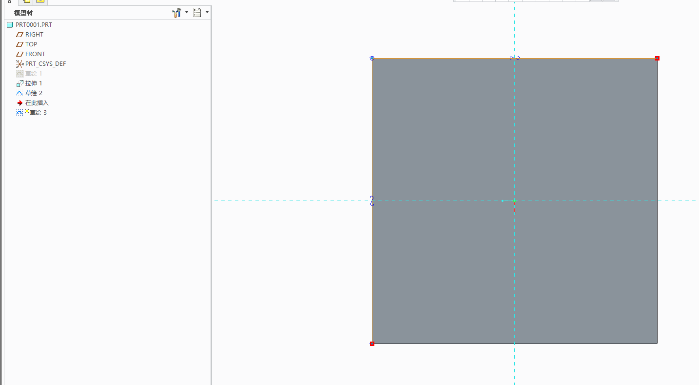

在草图里面投影出来的实线怎么装不了构造线呢,单独绘制的可以转,投影出来的转不了。

实体投影线都不能转成构造线,需要构造线只能再去画一条。
