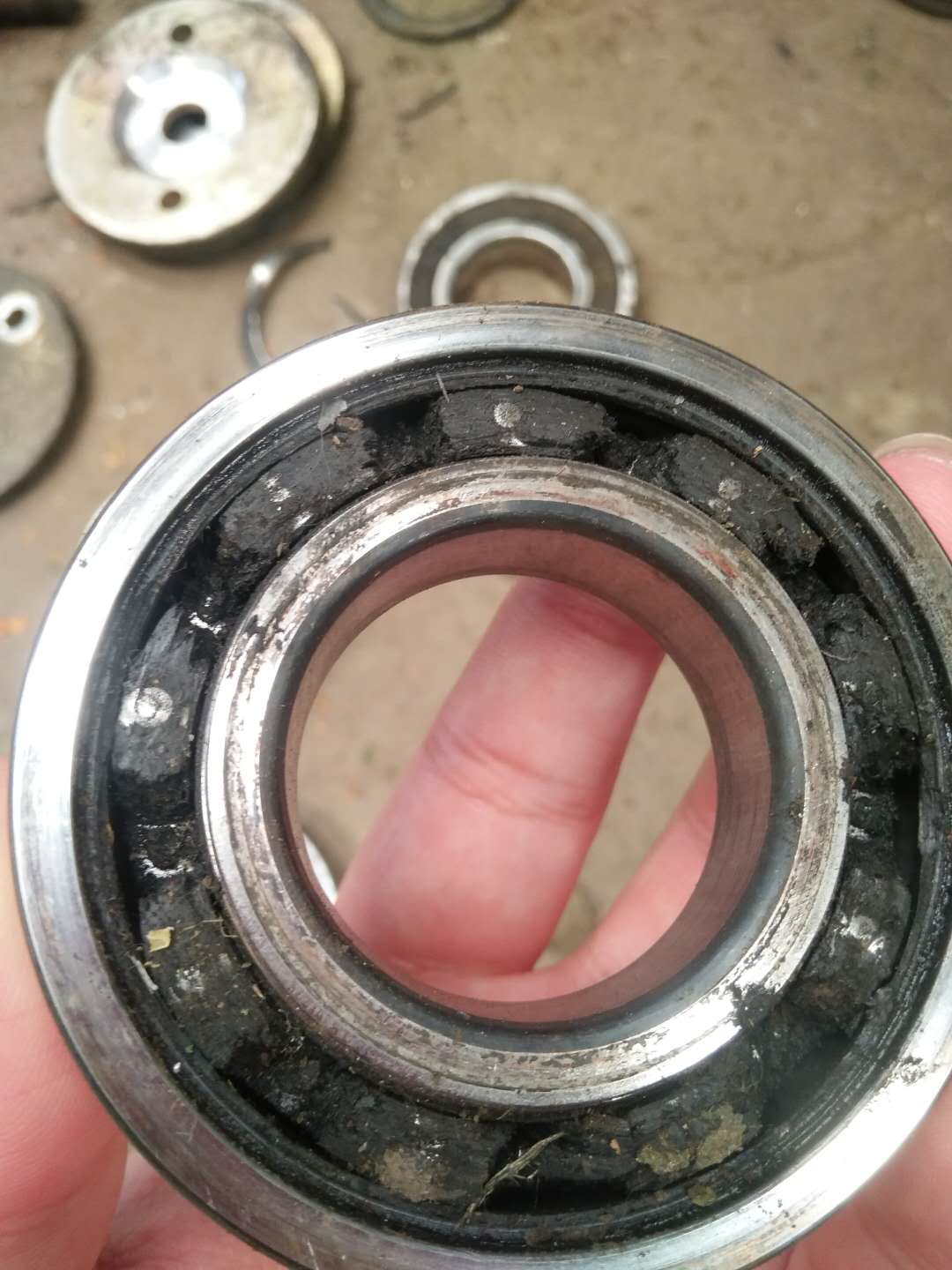

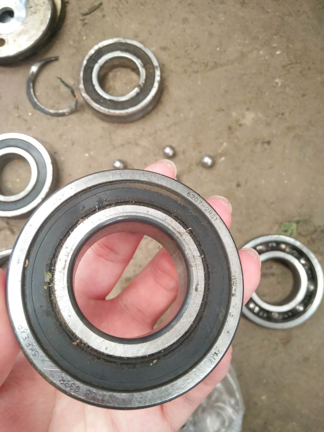

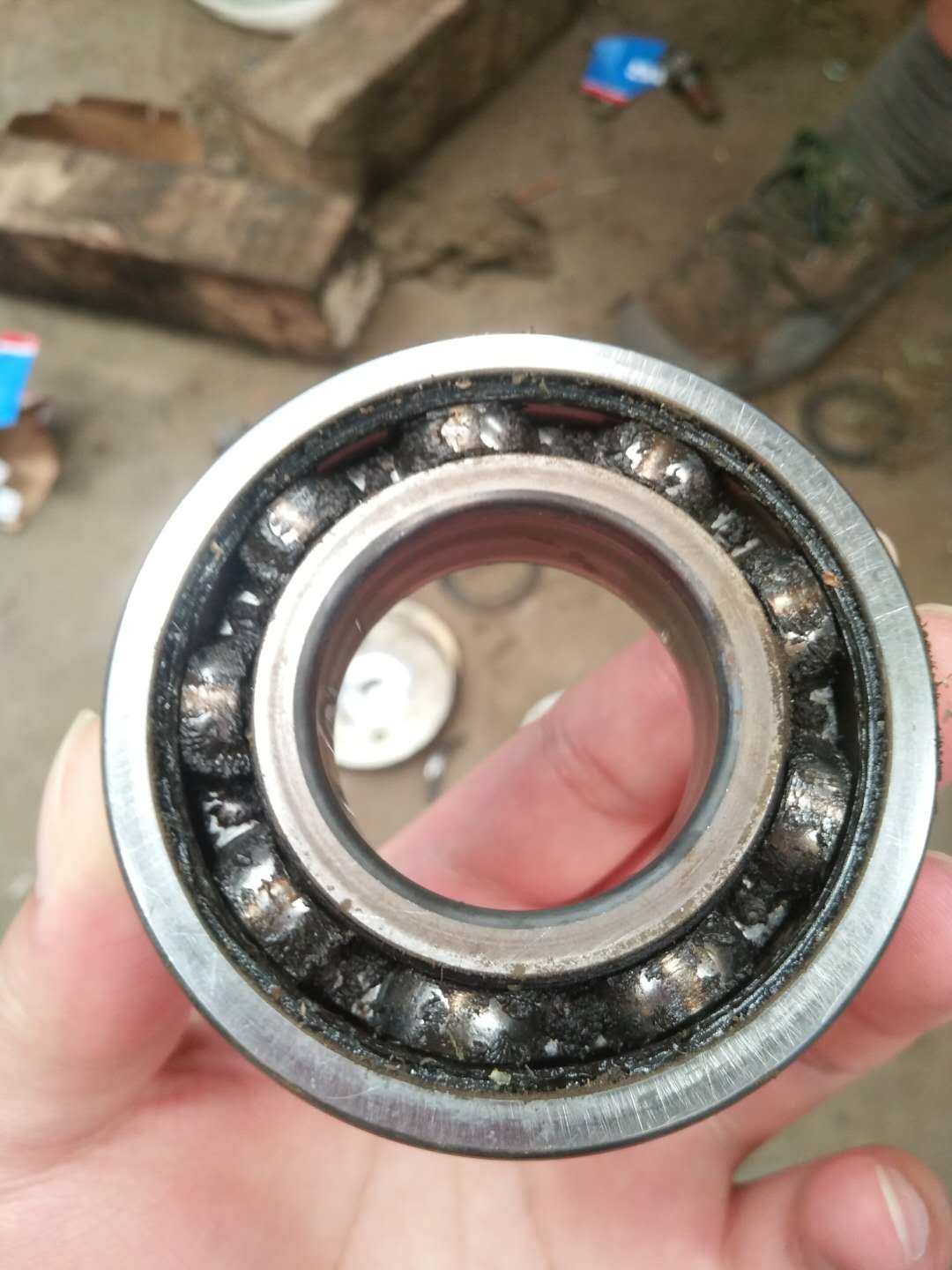

这整个是打草割灌刀头,转速2500r/min ,受到的径向力和轴向力都不大,(按单个径向力400N,轴向力100N算),目前选用的是普通的深沟球轴承,6207-2Z/C4。此外,坏的6个轴承有三个没有明显损坏,黑色密封部位也没有明显熔化。现在存在几个问题:
& }& H6 r; c- V  d问题一:这个轴承是温度高还是摩擦导致的温度高,我问过厂家,有人说是摩擦,有人说就是温度高,里面的油脂都干了。我有几个怀疑:
: G, D. _; t' h# p# _9 p" K1.轴承座不同心,导致轴承内圈摩擦加大,温度升高;. p; ?' y8 J8 j9 d6 d4 V$ e5 y2 I0 a
2.部分轴套过大,最下边的轴承正好跟刀腔架板接触,均能磨到黑色密封部位,导致轴承温度升高;
% f, V' z& n8 @" B& F# n3.就是温度高,选用的轴承不合理,应该用耐高温的油脂的轴承。/ B7 I% E* `: _6 i" s9 @
& _3 }4 J9 V3 V, c# C3 s

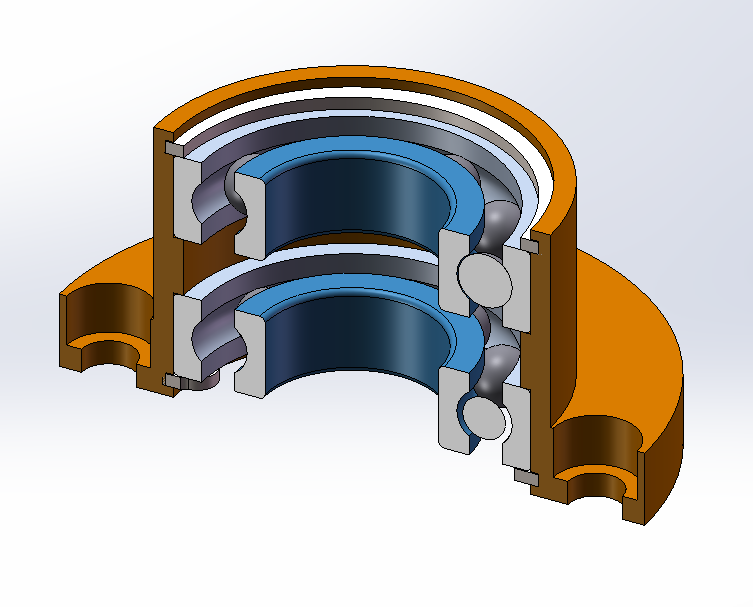

这个是现在的轴承座,有没有可能是因为它不同心导致摩擦变大,温度升高的

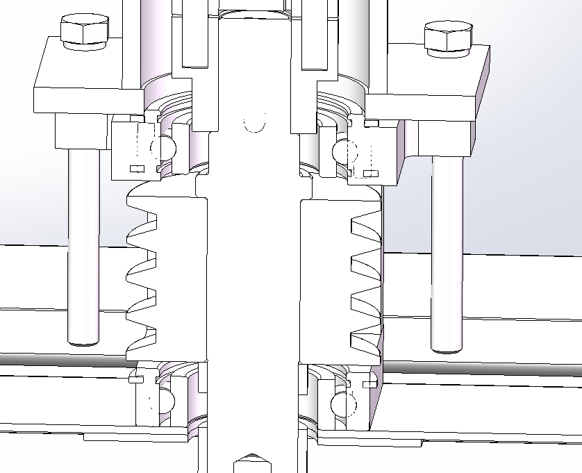

这个是目前的装配图,我怀疑是轴套以及刀腔架磨轴承的黑色密封,导致温度升高的

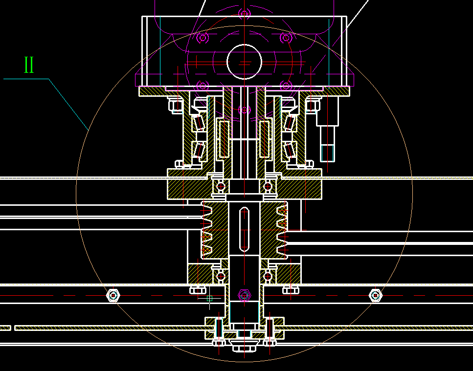

这个是目前的二维装配图
这个是目前的二维装配图
