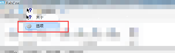

1首先我们打开fabcost点击设置图标,进入到套料模板的设置当中。如下图所示:

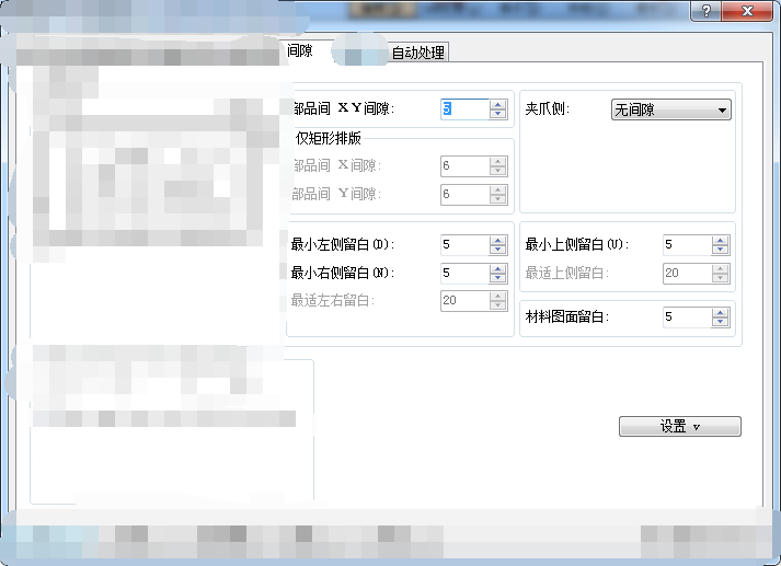

   下图所示:我们点击修改后,系统会自动打开套料软件主界面,我们只需要点击上面的环境选项,每一个下料方式对应的哪一台生产机床,机器工位生产长宽支持选项设置。并且在排版设置中,我们只需要设置一次切割间隙和自动CAM自动NC代码等,后面该下料方式就不用再去重复设置。
4按照上述设置完成之后,可以继续设置下一格下料方式的套料模板。这样以后如果没有变动的话,都可以一件套料,且生成生产所需的NC代码。大大减少了套料用时。提高生产效率,帮助企业提高竞争力
