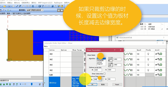

在实际的钣金加工过程中,对于切边又长又多的钣金,冲剪复合是提高效率的利器。
今天,我们就来看看Radan如何支持冲剪复合机器的编程。

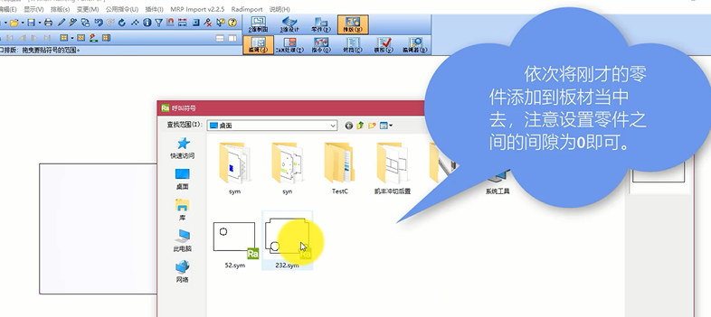

1.首先在零件上标记剪切的部位,调取符号Sdatum,放置到指定部位:
2.进入排样,直接设置间隙为0
3.排版完成后,进入排序,可以指定边缘宽
& l2 W+ z* i- f! `
$ s( p/ ?. r# V* o4 X3 X, m) E7 B& ]
4. 模拟,剪切完成的零件,用红色进行标记:

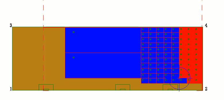

图片5.png ! O# h) C/ K: i6 Z+ D0 Y& e' t
" W$ r$ s$ ~! _  q8 a4 d$ {
$ X, |: s/ w7 y* ?! K' \
3 f& m! j& G% s1 R& b  ~$ ?
6 C6 s, Q6 B- u; h
$ L( z3 s' x$ P! G& Z
如果,剪切过程中需要重定位的话,也会自动进行重定
