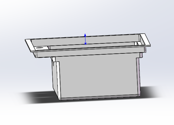

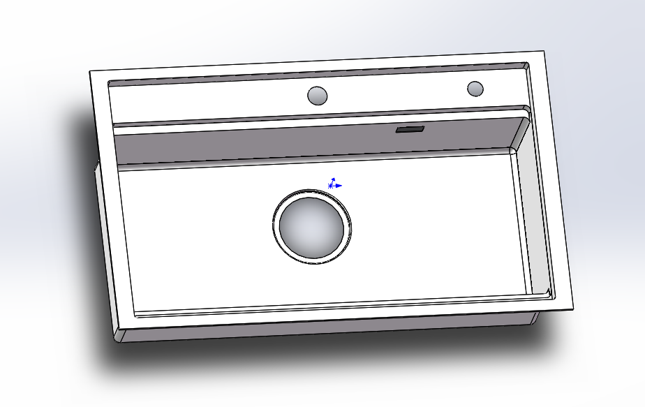

如何用solidworks钣金 展开水槽,如附图,期待高手解答,谢谢!

寂静天花板 发表于 2020-3-31 12:03
* A7 U4 J3 v1 i6 q4 H$ y这是冲压件,何谈展开,找本冲压手册看看吧
) S" `5 O# y+ {& u! P$ E+ b工厂就是开料展开后焊接的
发表于 2020-10-4 22:56:19 | 显示全部楼层 来自: 中国广东东莞
roseman 发表于 2020-9-19 10:09' C5 x5 Y; s" z/ k
工厂就是开料展开后焊接的
! ?& t3 b; s& S% a. P' u这个是可以拆图展开的
发表于 2020-10-17 14:10:19 | 显示全部楼层 来自: 中国广东佛山
这个要拆开几个钣金件再配合焊接的
