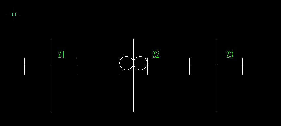

现在复现两个轴承的寿命计算结果,发现我算的与结果不同,不知哪出问题,请各位帮忙解答下?+ `$ f1 ?* P4 ~$ Q& y
6 d" t1 v+ f; C" z6 W6 D  ~1.中间惰轮轴上的轴承(FAG品牌 ,NU217E。轴承外表面安装齿轮),传动简图如图1所示。齿轮1和齿轮2受的径向力分别为4866n,惰轮轴的轴承上的齿轮受2倍切向力-26740n。此时齿轮2的转速为2500r/min4 r" S' {9 t' X# Y
2 J: p- E* B4 Q! ~4 Z/ e
参考FAG的轴承寿命计算公式,如图2所示。NU217E的基本额定动载荷为194KN(查fag手册得)。这个当量动载荷P取多少?此轴承寿命的结果7194h。这个数据怎么来的?求详细解答。6 c4 H$ a( p% G: y
; T7 `& {- i8 `  {0 B6 y
7 v8 \  n; G8 F
2.又一个NU217E轴承,轴承外面安装齿轮。受径向力8561n,转速为1578r/min,NU217E的基本动载荷为194KN,此轴承寿命的结果78228h,这个数据怎么来的?求详细解答。
- v% y9 H9 {6 f. C$ G6 @
  S. O( W4 ?% w3 F% V
; l3 i  R* f1 ]$ L0 y4 F
3.带外圈的滚针轴承的寿命计算可以用图2的公式吗?5 [8 A# i$ m7 Q' ?' [
请大佬按点解答,尽可能详细。感谢。
0 F7 W2 c; i6 V, `; L" b
图1
图1
图2
图2

轴承寿命的计算公式虽然只有一个,但实际制造和使用中与可靠度需要、材料及硬度、润滑条件有很大的关系。上述FAG给的寿命是他们的计算软件考虑上述条件后的结果。

图三是两个NJ型圆柱滚子轴承面对面安装,中间用隔环分开。但图示安装似不太可靠,轴向没有固定。

轴承的寿命计算没问题   问题根源在于  轴承安装的定位方式存在问题  轴承转速都已经大于1400r\min  安装间隙过大是主要因素

你的问题的条件不足以给出简单答案,边界条件太多,温升润滑、轴系精度... ...% @* x  |! k5 i" a4 O
有一个软件“romax”专门解决齿轮箱的各种问题,可关注。

 楼主| 发表于 2022-8-26 09:56:20 | 显示全部楼层 来自: 中国湖南湘潭
感谢大家的帮助。我后来了解到:其实这是考虑载荷谱的情况下,基于romax软件计算出来的,其中计算细节我现在说不清;
