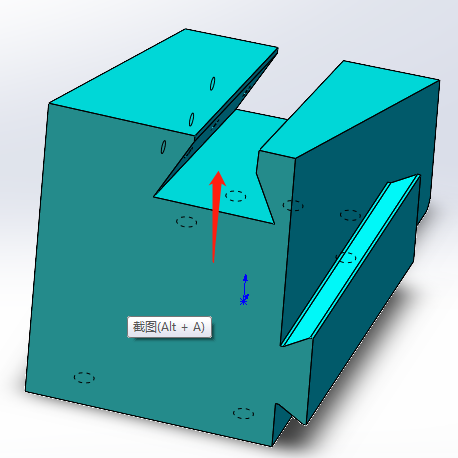

[求助] 该三维图该位置工程图怎么出
发表于 2020-3-13 16:33:00 | 显示全部楼层 |阅读模式 来自: 中国广东佛山
安装
主题分类用于问题归类:
求助各位大神!0 T& ~4 n" d1 {* o/ }! f4 z7 \9 r8 x
20X8模具左拼方.rar
215.35 KB, 下载次数: 3

三维文件是2018版本画的。我上传STEP,麻烦帮我看一下,谢谢
20X8模具左拼方STEP.zip
27.16 KB, 下载次数: 2

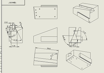

发表于 2020-3-16 19:46:34 | 显示全部楼层 来自: 中国江苏苏州
新建位图图像.jpg ,zheg这个三三角形,头尾不一样大小的,直接标注开口尺寸,然后中间多长,到边多少距离, 我觉得就这样了
阿帕奇 + 3
