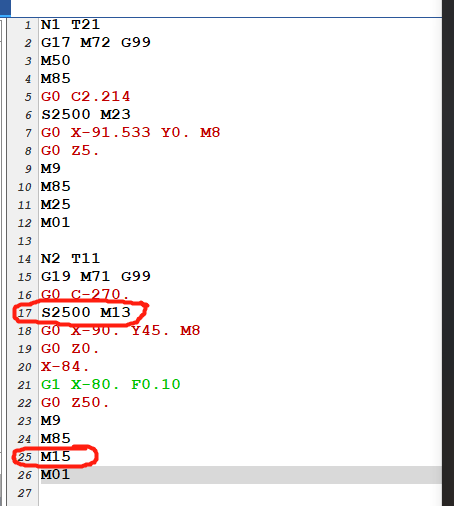

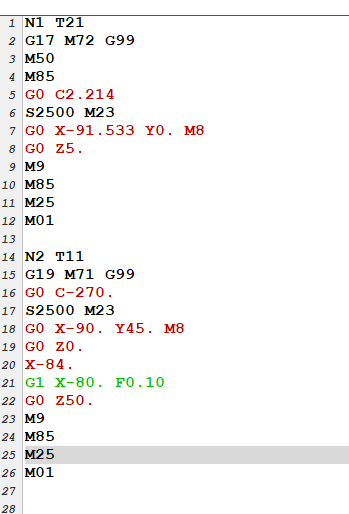

[求助] mastercam 2020 修改成图三的效果 大表哥帮帮忙
发表于 2020-2-6 20:51:43 | 显示全部楼层 |阅读模式 来自: 中国广东
大表哥帮帮忙图三是想要的效果$ V! n, [  H2 C0 B# ]1 J

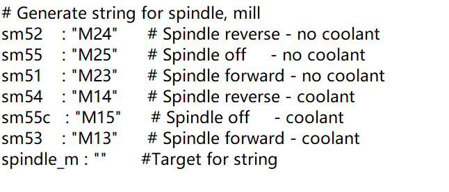

大表哥 用的是你的车铣复合后处理!   有两个平面 G17 输出的是M23正转 M24反转   M25停止    G19平面输出的是M13正转 M14反转   M15停止
