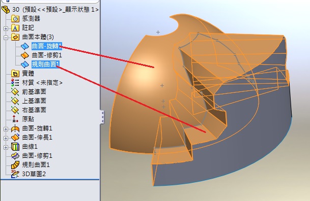

試試先截出一個曲面.再用規則曲面中的選項垂直於曲面做.
发表于 2020-1-30 08:41:27 | 显示全部楼层 来自: 中国台湾

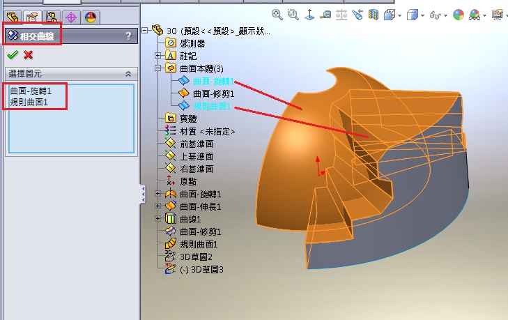

, Y* r9 q  ], N7 {. @还想请教您一下,看您的步骤最后直接就获得相交部分的3D草图,我点来点去都捕捉不到,请问您是如何选中的?
发表于 2020-1-30 10:04:03 | 显示全部楼层 来自: 中国台湾
# ^' P* R3 B1 y! I$ p
8 o* v6 g3 `. ]0 ?3 l/ k( g不用進3D草圖.在下拉"工具"中有"草圖工具"有相交曲線.& u9 y6 `$ s7 M% p. j
再選曲面即可.
