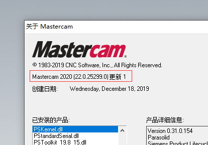

如何查询自己使用的Mastercam 版本呢?
5 g# T! Z& d$ t' n% q) C* u( q( C, M打开Mastercam,快捷键 alt+v 打开关于mastercam
- ]2 G$ d- H" b3 w8 T0 R QQ图片20200120233958.png & ?5 ]9 O" v8 t- [' ?- O5 h0 c5 p& E
在此就能看到当前Mastercam版本与具体的版本号.
- p6 u. d: ]+ O) g2 q7 @* W: E
5 W$ r7 s; G$ a8 w如果你的版本是 22.0.18285.0 那么恭喜,你是Mastercam 2020正式发行版.升级到UP1.1( q! S" M6 q9 }( F  a% Y" V- A
只需要先安装 Mastercam 2020 Update1在安装Mastercam 2020 Update1.1即可.
