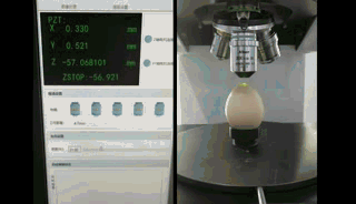

  高速位移的镜头向静止不动的鸡蛋驶来,一场惨烈的碰撞即将发生,但当他们接触时,却相安无事,是什么原因,让镜头停下了疾驰的脚步,让“以卵击石”也能毫发无损的实现?
  今天,带大家深入认识一下中图仪器W1型系列光学3D表面轮廓仪的双重防撞保护功能,看看这小巧的设计,是怎样发挥出为客户守护设备、守护产品、守护价值的巨大作用。
第一重:软件防撞保护ZSTOP
  ZSTOP,顾名思义,就是软件设置在Z轴上的停止位,设置位置到样品表面的距离小于镜头的工作距离,当镜头运动到该位置时,就立刻停止不再向下运动,起到保护样品和镜头的作用,如以下短视频所示:
第二重:Z轴硬件防撞传感器
  在镜头的上方安装有机械防撞传感器,当镜头向下位移与样品表面直接接触时,触发感应器,镜头与样品表面变为软接触,并触发紧急停止开关,不再响应向下位移的指令,有效的避免镜头和样品的损伤,如以下动图所示:
  双重防护,守护设备和产品,也守护每一分价值和信任。
