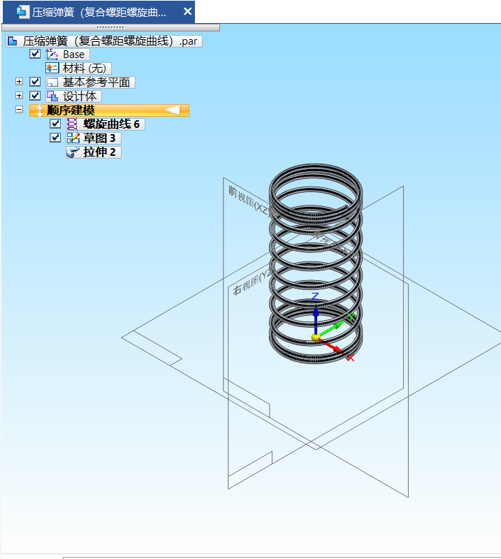

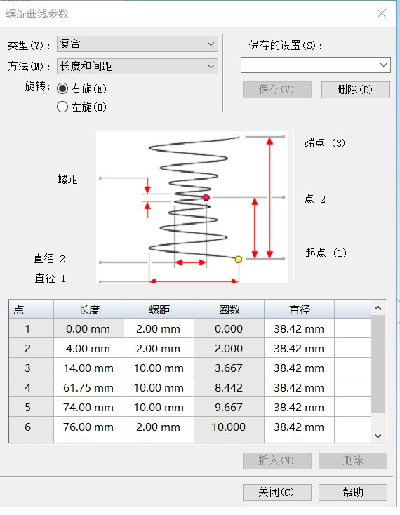

[原创] 压缩弹簧,用复合螺距曲线为路径扫掠生成
发表于 2019-12-25 16:57:19 | 显示全部楼层 |阅读模式 来自: 中国广西玉林
安装
主题分类用于问题归类:
本帖最后由 ycningjie 于 2019-12-25 16:59 编辑 * g; @  t* s4 d$ T; h
* A! a9 ^# \+ `' S3 W# m, @% U两端头部分压缩,中间处自由状态,用solid edge 2019建模。- r" U$ |  M0 t
压缩弹簧(复合螺距螺旋曲线).rar
