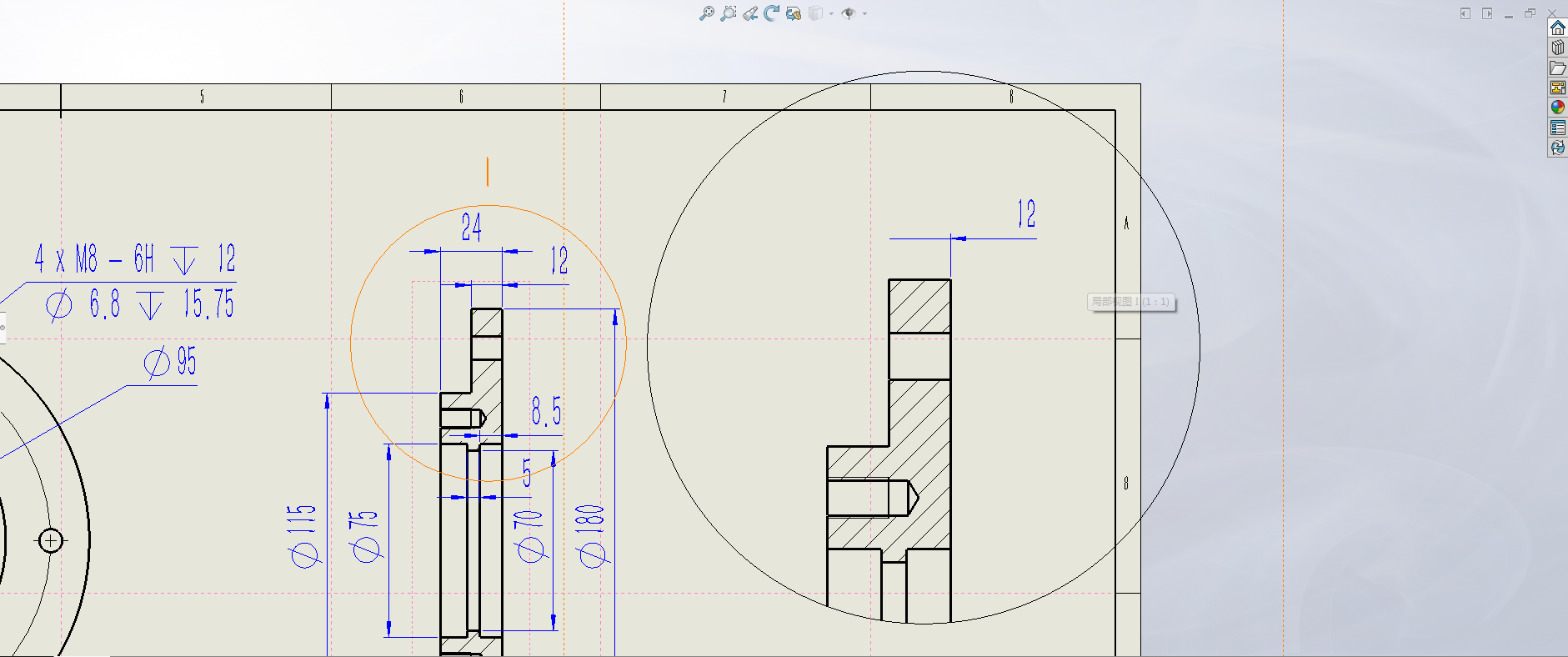

soldworks2018局部视图标注边引出怎么没有尺寸线?怎么设置?/ |8 U  Q/ P! m4 x

thor_lsd 发表于 2019-12-17 15:24:05
我也经常遇到这种问题,有时候只能在需要的位置草绘一个点解决。不知道哪位高手能找出原因。
SWJY1956 发表于 2019-12-17 19:14:29
应该是尺寸引线被隐藏了。

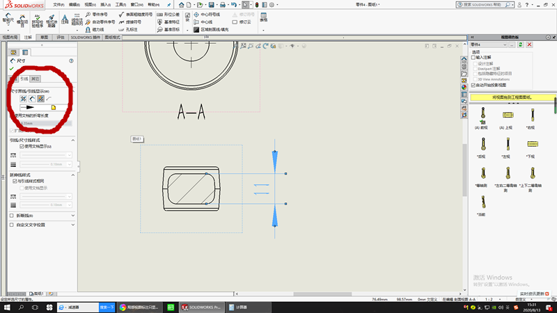

o1ojacko1o 发表于 2019-12-30 14:44:52
# K( r( ]4 p) ^5 T: t* c5 ], K
点评
他不是要达到你这种效果  详情 回复 发表于 2019-12-30 14:52
阿帕奇 发表于 2019-12-30 14:52:12
$ H9 V& q) {+ s/ E8 P) v# a7 C8 d他不是要达到你这种效果

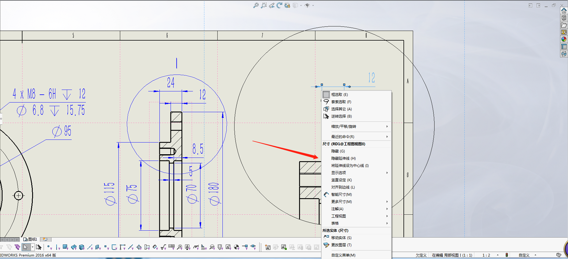

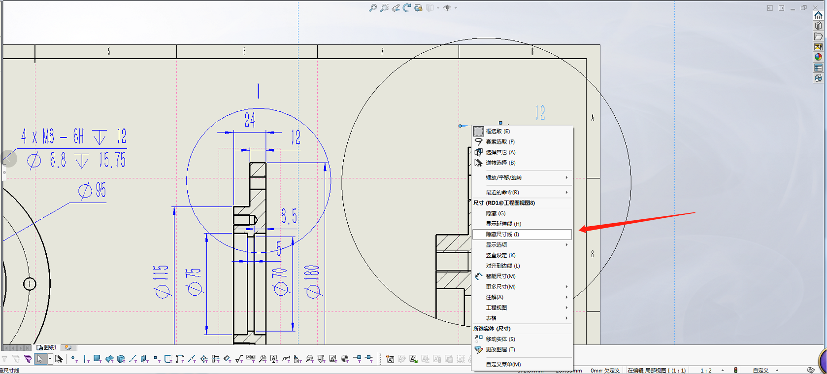

342539436 发表于 2020-8-13 15:37:37
调整一下箭头的显示看看
xyxnj 发表于 2021-1-27 20:29:24
隐藏箭头就可以了
