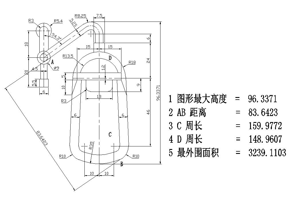

 楼主| 发表于 2019-11-13 10:23:55 | 显示全部楼层 来自: 中国广西
本帖最后由 2005llnn 于 2019-11-27 14:27 编辑 + c3 I9 N% K- F3 v4 K) I9 U3 m
0 W" A! [- f# \' [" X2 v' ~, gCAD几何作图竞赛题(2019年11月),至11月20日止
/ o. x& Y2 s  t7 X一.竞赛题目(参见附图)1 k6 w0 F3 q% J! M/ ^* j' P$ y5 I
感谢会员muhdi提供练习题/ O' @/ [7 k  z! J
; b2 \6 D6 q, Y' `
8 |7 C& y* K2 V
& ~; j. F3 e$ }- m. k! l用AutoCAD作图法求出该题要求的5个数值。
+ U( C, k+ \- o& `1 v尺寸精度要求精确到小数点后4 位。角度单位必须使用十进制度数,不得使用度/分/秒,百分6 Y* p6 v" B% c4 X4 {6 p
度和弧度,精度也要求精确到小数点后4位。

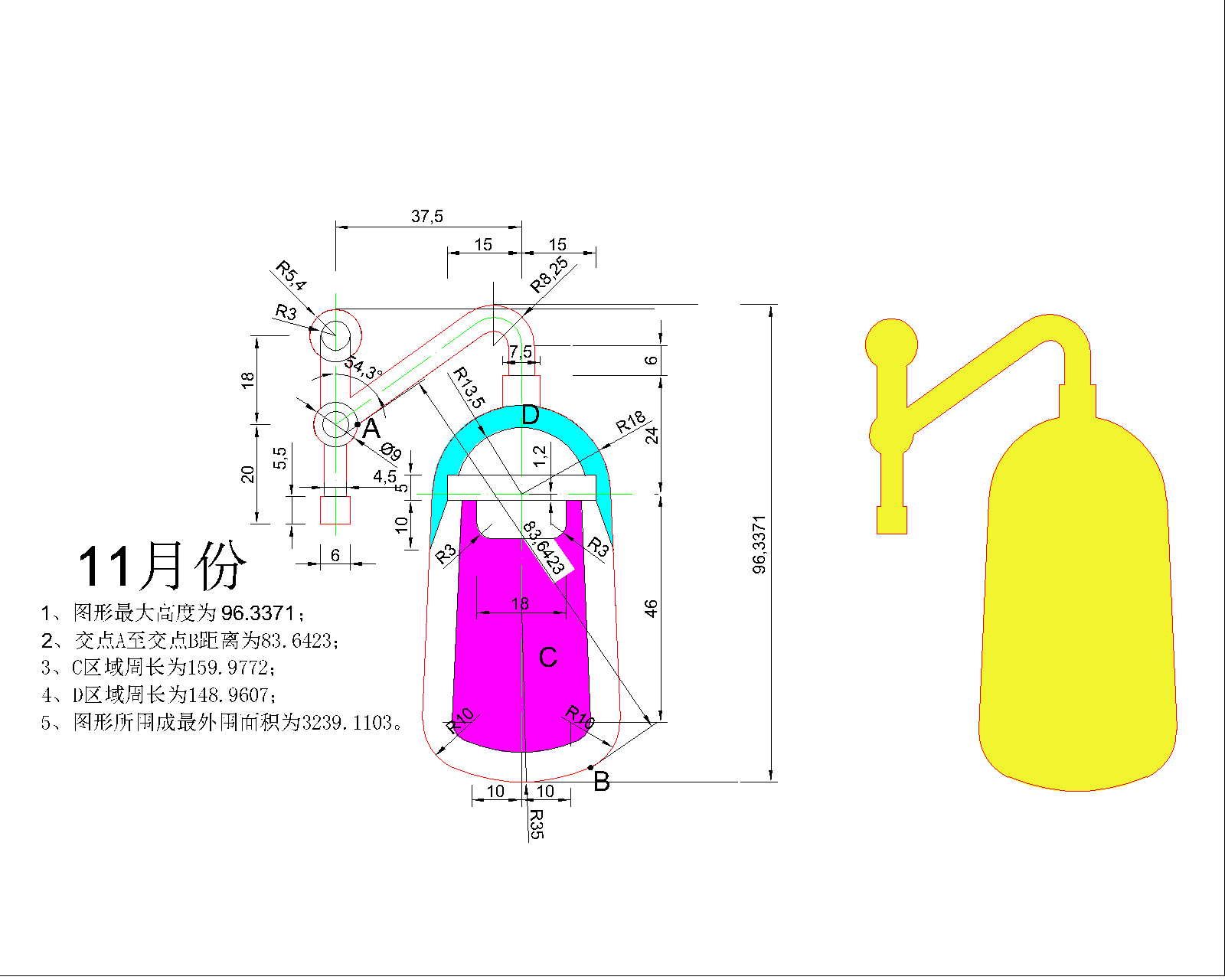

发表于 2019-11-19 19:21:13 | 显示全部楼层 来自: 中国江苏苏州
; S) b- [, k# }4 X1 R% j' r0 [! p" r4 n% ]; ~- [
参与11月份作图练习,提交作业!
参与人数 2三维币 +60 收起 理由
2005llnn + 50 一等奖
kuangben8 + 10 鼓励参与。
