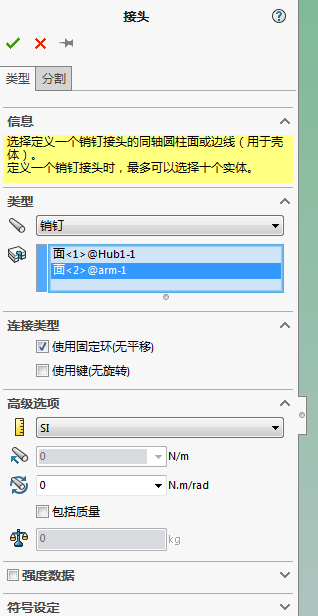

现正学习solidworks2018 simulation,却在连接时使用销接头不能确认即打勾时无反应,有遇到同样问题的同仁吗?或是有高手可以帮忙解答一下吗?4 G9 _3 T$ h& y2 T

很久了,之前我也发现了,但现在忘记了,你仔细看教程就是这同一个例子的前面一点点,他不是有个类似的操作吗?他的书里面好像就是漏写了一步,导致很多人在学这个教程的时候卡里。我也是试了好几次才解决的,认真点看书,很容易发现的。

我试了几遍销钉/边焊缝连接还是不行,我用的是SW2018SP4的,我现在怀疑是不是我用的这个版本本身有问题,请问你用的那个SP5版本方便提供安装程序吗?

琢磨来琢磨去,今天修复了一下软件,问题解决了,但还是谢谢各位的热心肠!
