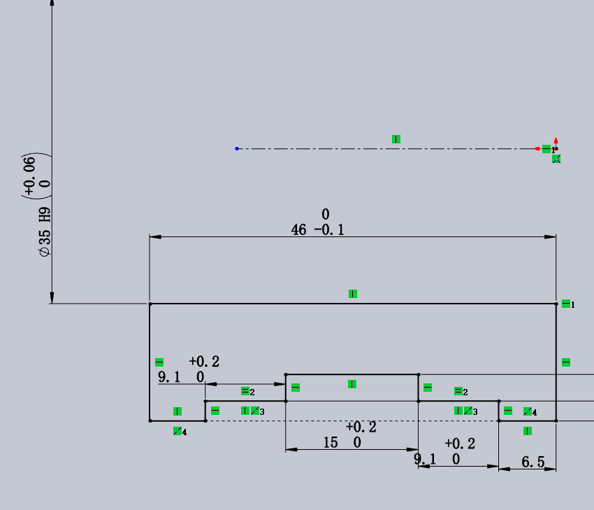

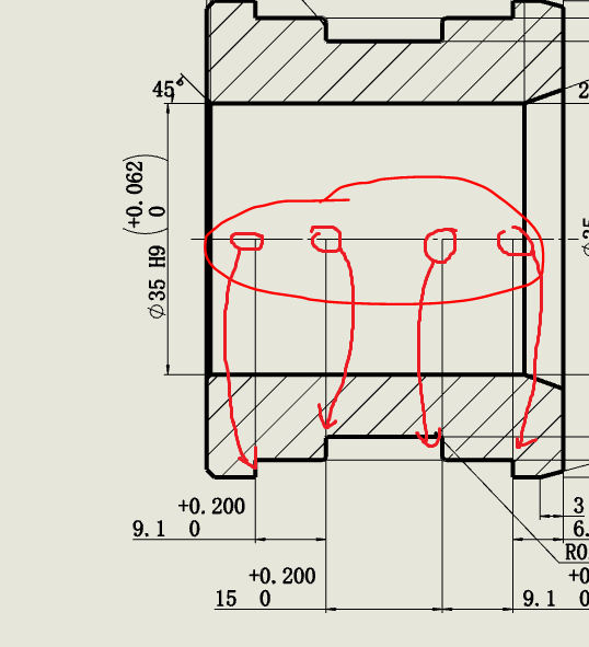

出工程图的时候,用的模型项目自动标注尺寸,图中这几个尺寸的起点都跑中心线去了
. L# t  R: Z5 N- |; {也不能手动拖动起点到我需要的位置,求助有知道怎么处理的吗?  |2 z! l* [! P9 _9 v; Z+ u
用的旋转命令画的7 B' P. v/ A' B) f0 ]

换个投影方向; m9 |( T9 o3 }, n4 L' _  K
或者把草图换到垂直的另外一个面上
 楼主| 发表于 2019-10-16 12:40:52 | 显示全部楼层 来自: 中国浙江衢州
换个投影方向确实可以了,谢谢。

寂静天花板 发表于 2019-10-16 16:34( K( c4 P5 ]  m, H
软件做的非常对,很简单,模型项目引用的尺寸就是你在草图中标注的尺寸,你在草图里如何标注的,那模型项目 ...
' w" G2 Q2 a" Y' d  E; g( W1 G8 C是这样的,我后面理解了
