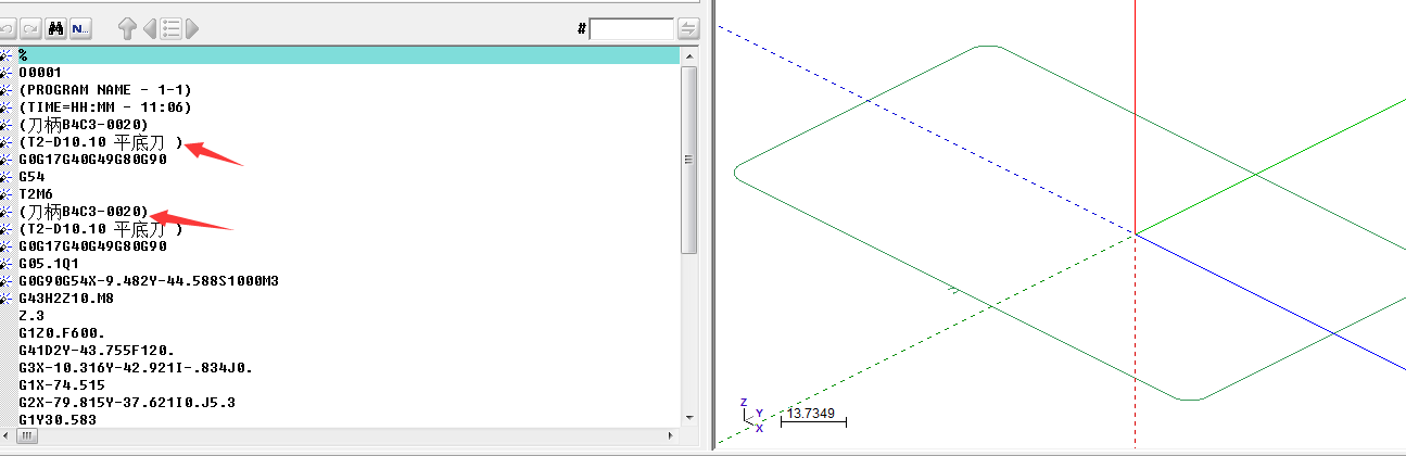

发表于 2019-9-9 11:06:06 | 显示全部楼层 |阅读模式 来自: 中国四川成都
45三维币
最佳答案
查看完整内容

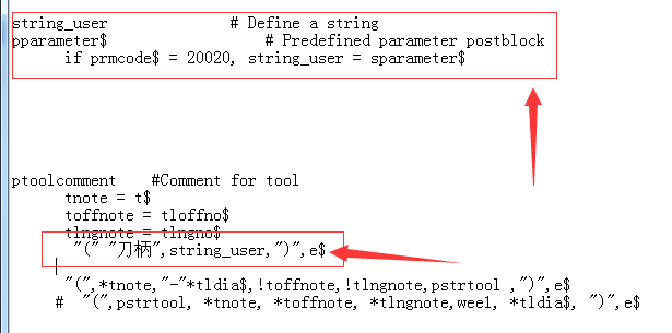

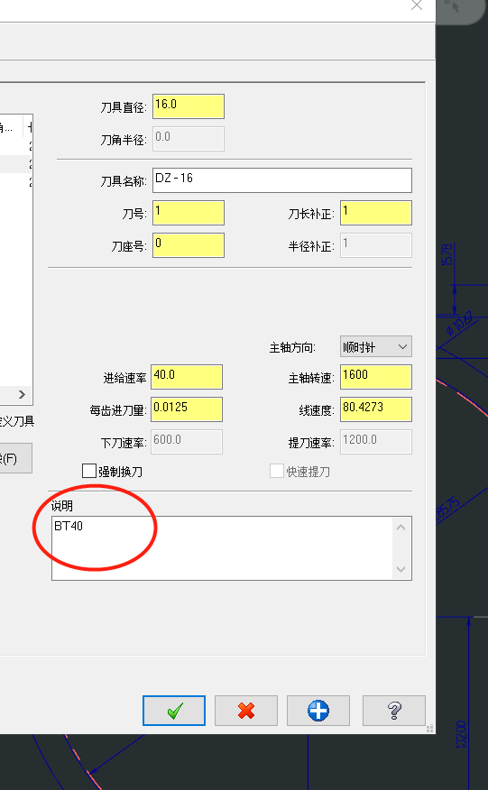

不知是不是要这样的效果
发表于 2019-9-9 11:06:07 | 显示全部楼层 来自: 中国广东深圳
 楼主| 发表于 2019-9-9 11:06:51 | 显示全部楼层 来自: 中国四川成都

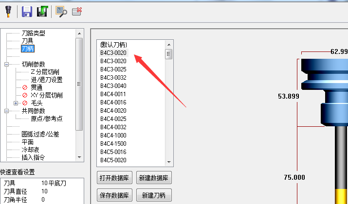

大神些mastercam后处理输出刀柄信息啊& G; v/ o# e+ v) D
比如我刀柄叫:BT40-ER25-1003 k) b* R4 O+ ]: L" C
程序里面就要有这句话。谢谢
发表于 2019-9-9 13:28:04 | 显示全部楼层 来自: 中国浙江嘉兴
可以直接加在这里吧
 楼主| 发表于 2019-9-9 15:13:22 | 显示全部楼层 来自: 中国四川成都
可能我还没有表达清楚,意思是我用的这把刀,我给他装个刀柄,程序处理出来以后就有刀柄型号。(禁止手改或者添加)

你好,我输入你图片中字符以后,能够输出想要的信息,但是会提示后处理错误,仔细检查了一下,发现攻丝的进给会变(其他问题暂时没有),比如M6 S1000  F会为2540而不是1000,改为S100 F会为254而不是100,请问是不是还缺少什么字符信息,谢谢,方便QQ吗,我发红包吧辛苦了。

使用OPINFO函数调用对应项目号码  号码名参考NCI
