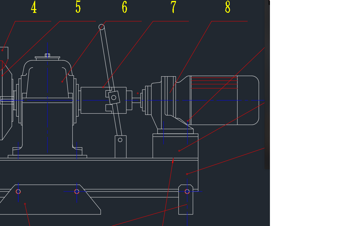

[求助] 谁知道 这种离合器叫什么?有标准吗?
发表于 2019-9-6 14:04:14 | 显示全部楼层 |阅读模式 来自: 中国江苏南通
微信图片_2019082213594035.jpg 微信图片_2019082213594037.jpg rerreefef.png 只知道是  手动离合器   具体型号不知道   淘宝上搜索也找不到这种类型的离合器   哪位大师知道    还请赐教!

牙嵌式离合器

4、齿形离合器(用内齿和外齿组成嵌合副的离合器), D% N, y- G; w+ F) p3 m8 F
        (1).组成:轴、联接套、内齿轮、外齿轮、转套、小孔、插销、挡板、螺旋槽和螺孔。
! {" I9 J# y8 `* Y0 I齿形离合器结构图
7 U. v& W4 Q3 K7 b& qhttp://www.cs-beng.com/uploads/allimg/160510/1-1605100955394O.jpg
; u0 ~" z" m7 x, n* t* w        (2).工作原理:轴上安装有联接套,联接套左端套装有内齿轮,联接套中部与外齿轮连接,联接套右端套装有转套,联接套与转套连接处有小孔,插销头部插入小孔中,联接套右端面安装有挡板。外齿轮的无齿部分有两条对称螺旋槽,转套上有两对称螺孔,插销穿过外齿轮的螺旋槽以螺纹方式与转套连接。联接套与外齿轮的连接方式为花键连接或内外齿轮连接。2 Q: w! r% G& D& N  ?
牙嵌式离合器工作原理2 Y. l0 I' P9 M/ H0 s% e0 m! u0 u
http://www.cs-beng.com/uploads/allimg/160510/1-160510100141951.jpg  w0 ~6 T) c+ ~" ?/ s
        (3).特点:本装置采用螺旋槽导向使齿轮离合,结构简单,安装和维修方便,易于操作。
: |/ l6 v  L$ X6 n        (4).应用:机床变速箱中

三楼四楼说的都对,三楼是通用名称,四楼是正解
