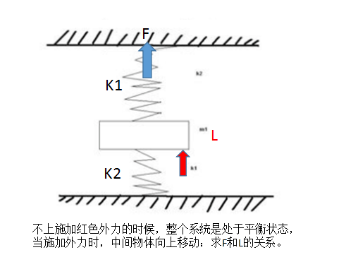

685635495930248962.png 那位大神用sw仿真下,看看L和F的关系。, E2 ^- f# t1 p, G9 z, V) Q
8 T% F! ~! E/ g- n% o0 B0 _/ U

SW应该没法达到你的要求。

  o. }8 h8 Y0 k& P0 o% E! P9 ~结果是抖个不停,原因是理想状态下不存在能量损耗,加上阻尼后,振幅小了,一点 ...
3 O, A7 F. M; A' m( R0 h谢谢楼主精彩的解答,我们初步算的结果是F=(K1+K2)XL 主要是使用软件推算下 。实物是做出来了,还在验证。

为什么会抖个不停,没有外力加入的话整个系统会处于平衡状态,当施加外力F的时候,产生了位移L。
