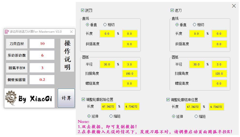

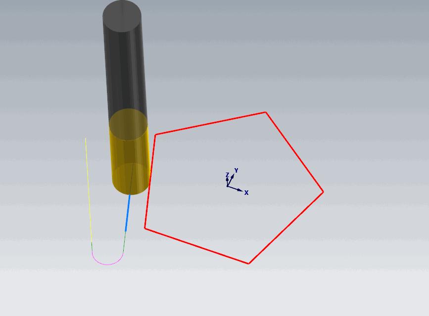

根本原理就是利用外形铣削中的进退刀重叠来实现:
+ R6 _5 p) Q3 B$ l0 F串联是单独选择的,靠的是软件中设置的进退刀重合,则在两个串联间不会抬刀。
' P$ ^: |4 V) L1 A* F7 Z原理图解:
# s4 ~" h! G' }/ Z) o  R 2.jpg $ z- g7 t' x+ [) J" M  M$ V! p
1 g  \# @7 F* k4 ^
但是如果直接去设置这些参数,需要手动计算,进退刀直线距离,圆弧扫描角度等等," v7 ~& S! N( G+ v
还是比较麻烦的,所以制作了一个小计算器,分享给各位,喜欢的可以玩玩。
+ {$ m9 |, m8 u- \9 E7 ]  t: {各版本通用!
( G8 ~0 ^# ]% d0 H3 O1 [% ?' V由于水平有限!高手勿笑!
' u2 \# E9 Y, r4 n另外说明一下,如果需要分层加工的话,在Z分层切削栏中,需要设置:依照深度!( x5 t/ ^8 _3 d1 P" F

更新V2.0版本,支持带余量计算。0 N; {5 J& H; ]$ {, m! g1 i
