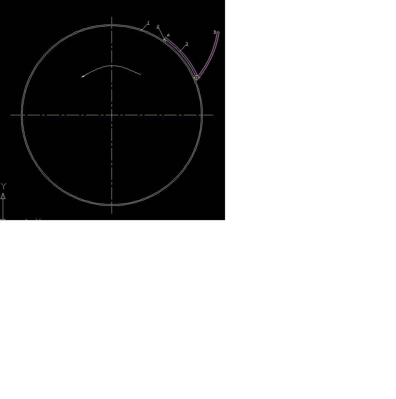

如图所示:物体1给定一定的转速按逆时针方向旋转,物体2焊接在物体1上面,物体3与物体1铰链连接,物体3只能在AB范围旋转。& s! L: S  w+ e) y% P
要求:模拟物体1给定转速后,物体3在只受重力情况下运动情况。6 v, a% e6 M7 L0 ?5 A' E, C( ~- j8 f$ B

确实很深奥,晦涩难懂,,是不是要加块挡板呢?

对的,就是有个挡板,如何设置兄台,能否录一个如何模拟的视频?492196684@qq.com

文件传上供参考,要在运动算例中要开启motion插件。- |) L2 M: N5 ~$ M# e! Y- I4 p

6 r+ f: i% d; z7 S9 W( }9 K& _9 O谢谢了哈!我发现我的问题出在哪了,原来装配的时候没设置好基准轴!
