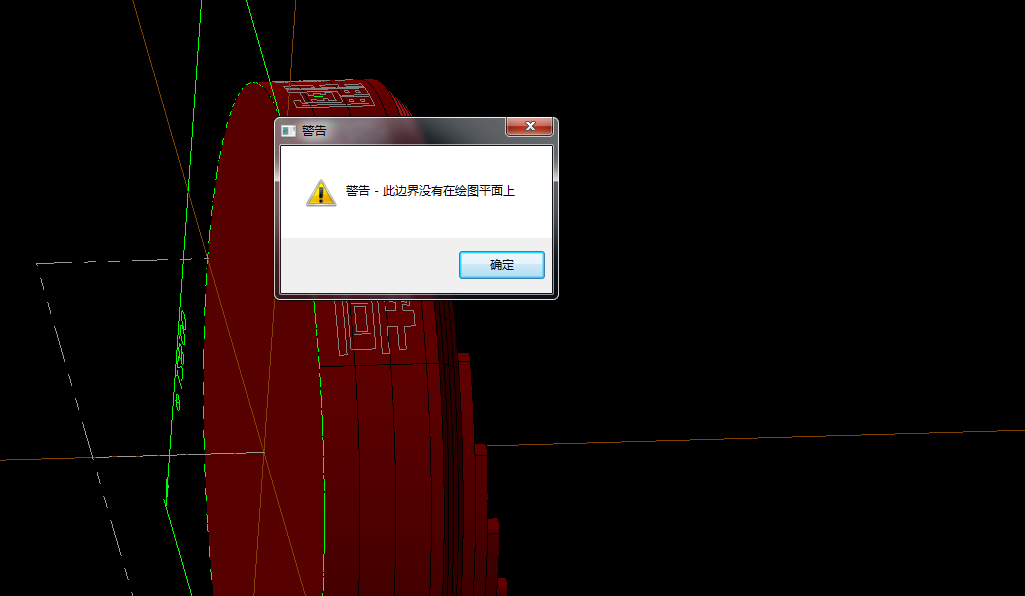

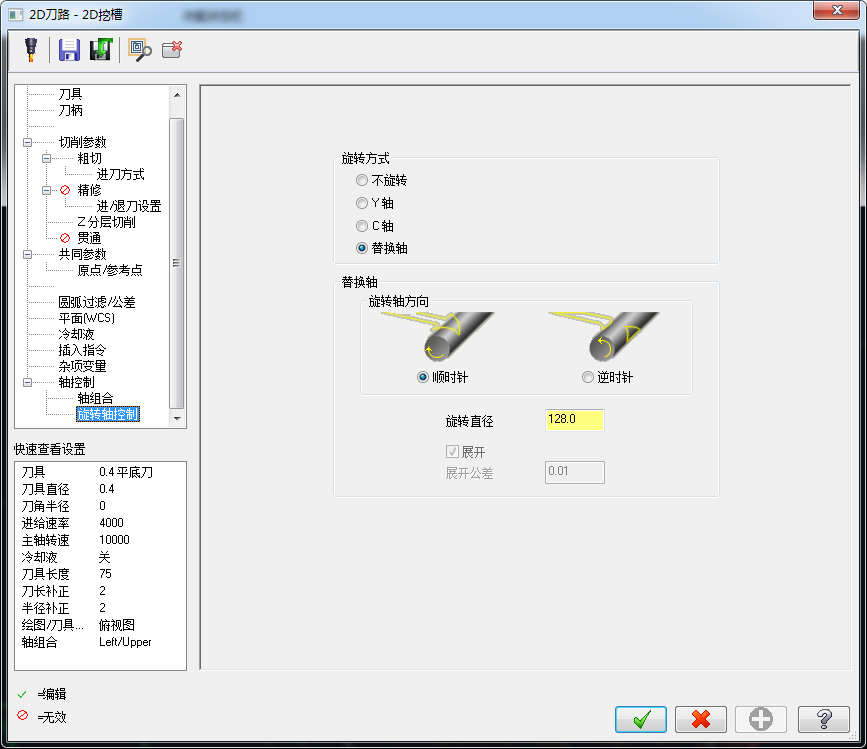

分享一个在复合机上面的工件,已上机加工完成,因为字比较宽不能单纯的刻出来,用的是0.4的铣刀铣出来的,深度有0.6MM,宽度有2MM,方法比较死板,因为车铣复合不能铣槽替换轴加工,做的辅助线比较多,外形铣削铣不掉的地方,自己画根线替换上去,然后单独加工线,不知道有没有那位大神有更好的方法。3 w* _# t, T" r! y# v

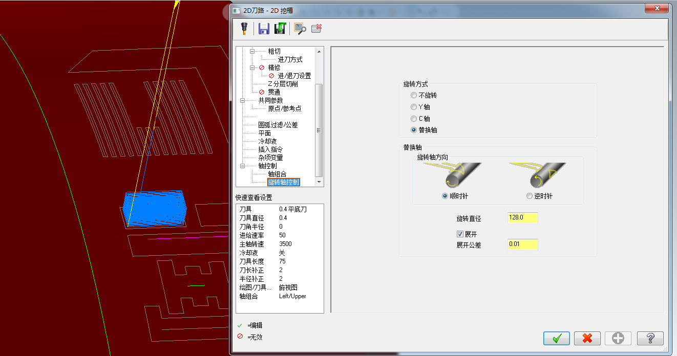

 楼主| 发表于 2019-5-6 21:09:34 | 显示全部楼层 来自: 中国广东东莞
路过不买 发表于 2019-5-6 20:222 a8 ^7 p3 M: j0 Y7 u- {. z/ A0 r
挖槽替呗.有啥顾虑..

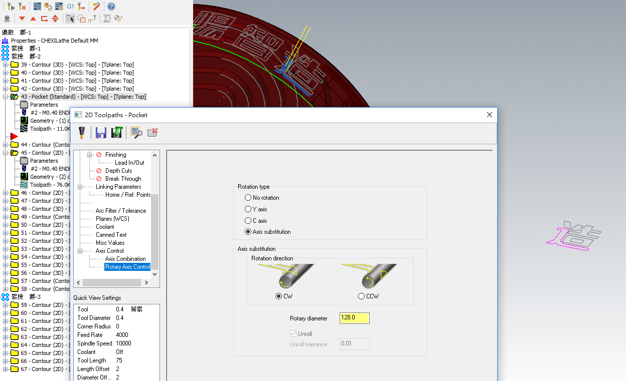

4 D1 ?! _# R7 p1 W# W  m9 k- B/ P在车铣模式下,2D挖槽替换轴始终是勾选展开的,如果我把圆上面的线展开之后去选取的话,因为展开已经勾选了没法取消所以刀路肯定是不对的,要是我不展开,直接选取圆上面的线的话,它又会出现图片上的报警。还请版主指点一下,谢谢了。: h- C1 o- N" p6 ]

  k  x# V% r& I/ M( _) d; j在车铣模式下,2D挖槽替换轴始终是勾选展开的,如果我把圆上面的线展开之后去选取的话,因为展开已经勾选了没法取消所以刀路肯定是不对的,要是我不展开,直接选取圆上面的线的话,它又会出现图片上的报警。还请版主指点一下,谢谢了。 微信图片_20190506205854.png

 楼主| 发表于 2019-5-6 21:39:40 | 显示全部楼层 来自: 中国广东东莞
路过不买 发表于 2019-5-6 20:223 N3 {3 j2 l/ Y: {: Y" u2 d/ j
挖槽替呗.有啥顾虑..
. O) W3 N$ D0 `$ l! Y& z9 S; M9 |在2019里面刀路又可以生成没有报警,且(展开)选项是亮着的,不像X9那样无法取消,勾选,:dizzy:. O4 i9 s6 n& \2 N" t* K5 a

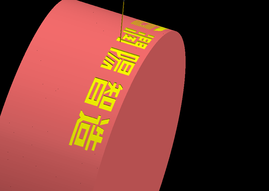

搞了一个,剩下的自己看着来吧' U6 s: S. j  `% t: U& z# f

 楼主| 发表于 2019-5-6 21:46:37 | 显示全部楼层 来自: 中国广东东莞
" C) K9 m3 k! U5 [4 L( C
末日Yo小七 发表于 2019-5-6 21:391 K5 D& y: }3 C1 X& `  o
搞了一个,剩下的自己看着来吧
, H6 \/ \& p5 [* o/ d* T
首先谢谢大师指教,我在2019里面也可以生成刀路且 展开选项是亮着的,可以取消, 但X9里面 展开选项无法取消,是黑色的,无法选择,这是怎么回事呢。还请大师指导一下,谢谢了

发表于 2019-5-6 22:18:15 | 显示全部楼层 来自: 中国台湾
矿泉水_I0zDz 发表于 2019-5-6 21:46: i; ^" \: D% v0 m" d7 S% H
首先谢谢大师指教,我在2019里面也可以生成刀路且 展开选项是亮着的,可以取消, 但X9里面 展开选项无法 ...
* O' }# g3 s: ]. f- t有幾個版本是那樣 我沒記錯的話!!' x% E: f1 N4 O" @2 s
圖素先或不先展開或纏繞有差....有些版本需要自行先將圖素先纏繞  但有些不用
 楼主| 发表于 2019-5-7 08:00:26 | 显示全部楼层 来自: 中国广东东莞
bird9077 发表于 2019-5-6 22:18+ N. O2 V, |& \9 N, K: n
有幾個版本是那樣 我沒記錯的話!!; e5 U) a0 X9 `1 b# _: h" S; |* N- V9 l
圖素先或不先展開或纏繞有差....有些版本需要自行先將圖素先纏繞  但 ...
$ f0 B/ d$ X+ K' f3 b  j应该是完全不支持四轴挖槽了,因为我如果先缠绕上去的话生成刀路会报警, 平面替换上去的话,(展开)选项又不能取消,
点评
先把圖素自行展開 選已展開的圖素 操作裡的展開反黑無法用.....也沒關希...算得出來...X9 應是軟體BUG  详情 回复 发表于 2019-5-7 09:19

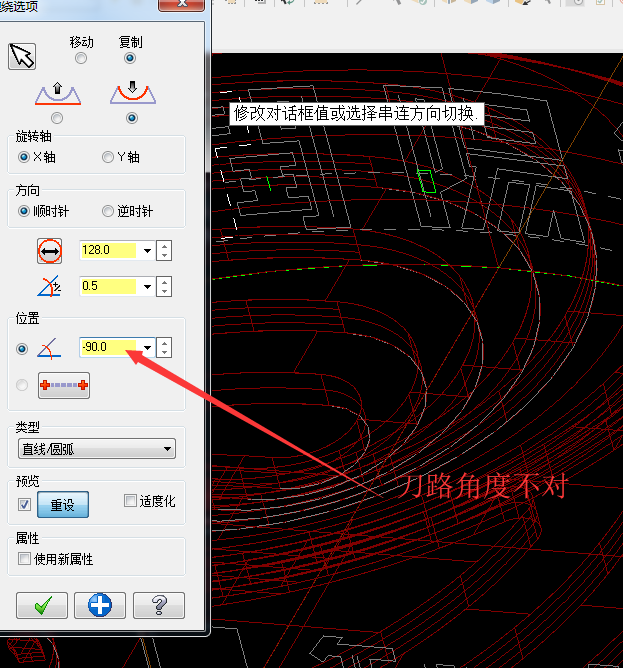

 楼主| 发表于 2019-5-7 10:08:40 | 显示全部楼层 来自: 中国广东东莞
bird9077 发表于 2019-5-7 09:19
. `4 T% s) ?& ~0 X+ r& j6 o+ Z9 `先把圖素自行展開 選已展開的圖素; @* M: O1 \" {' V& G: @7 b1 b. l
操作裡的展開反黑無法用.....也沒關希...算得出來...X95 Y6 m  o5 E3 D5 R6 ?) o4 n
應是軟體BUG
" g# o# [$ j6 b ...
# f! R5 ]2 L% o

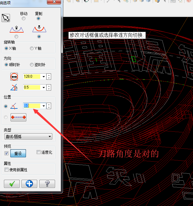

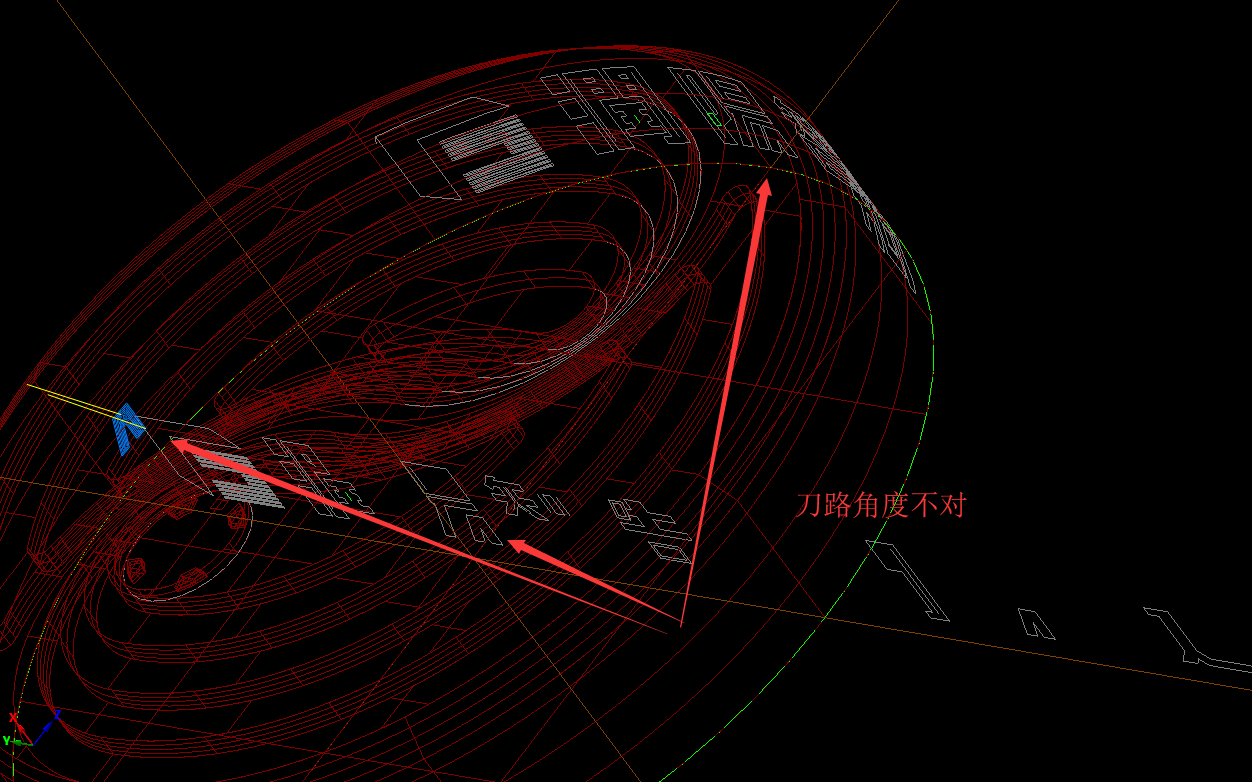

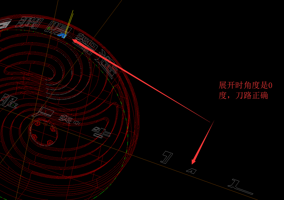

早上好大师,谢谢你的指导,刚才我试了下发现一个问题,在铣床上面做替换轴的时候角度都是-90,可是在这个车铣模式下我要是展开的时候角度是-90,挖槽的时候刀路角度不对,可是选择0度的时候角度才对。
