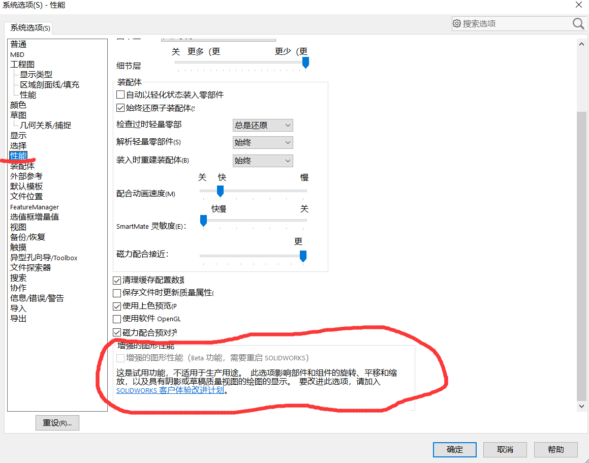

[求助] SolidWorks2019 性能选项 图形性能打不开!
发表于 2019-4-12 17:35:56 | 显示全部楼层 |阅读模式 来自: 中国安徽合肥
安装
主题分类用于问题归类:
sw2019 sp2图形性能打不开急急急!是不是破解有问题!需要破解大神求助!:)  c. |0 d9 ]) G% v
发表于 2019-4-27 14:13:19 | 显示全部楼层 来自: 中国广东深圳
呵呵,你没看到吗?要加入它的客户体验改进计划才行啦!
 楼主| 发表于 2019-5-7 14:04:32 | 显示全部楼层 来自: 中国安徽滁州
是啊问过客服了,估计要等到2020版本才能全面开放,或者vip正版才能打开
 楼主| 发表于 2019-5-30 15:08:13 | 显示全部楼层 来自: 中国安徽滁州
yangdz 发表于 2019-5-8 21:15% _& `8 J, o8 B+ K7 O
你厉害,还敢去问客服的,我都只有偷偷用的份
/ d: X3 p& w' ]! s' \1 z4 d没事的是二级代理又不是达索公司,你别把自己公司名字告诉他就行了
发表于 2019-6-2 12:17:28 | 显示全部楼层 来自: 中国福建宁德
记得SP0的时候游戏显卡可以打开,但后面版本就不行了,但专业显卡该选项一直可以打开。
发表于 2019-6-2 12:20:20 | 显示全部楼层 来自: 中国福建宁德
对了,游戏卡打开这选项,装配体流畅度大幅提升,但发现有时部件为会显示为黑块,期待2020版本,这是黑科技啊。
发表于 2019-6-3 15:55:13 | 显示全部楼层 来自: 中国重庆
专业显卡可以打开,但是显示是黑屏,不能用。
 楼主| 发表于 2019-6-18 08:21:46 | 显示全部楼层 来自: 中国安徽滁州
wakylam 发表于 2019-6-2 12:20
9 r  J5 S% O' \8 @对了,游戏卡打开这选项,装配体流畅度大幅提升,但发现有时部件为会显示为黑块,期待2020版本,这是黑科技 ...
4 ^' J* ?  H# d& m你是怎么打开的啊,我怎么打不开啊
 楼主| 发表于 2019-6-18 08:22:53 | 显示全部楼层 来自: 中国安徽滁州
zhict8866 发表于 2019-6-3 15:55
& |. W& x! e) Z7 X' T2 B9 |' i专业显卡可以打开,但是显示是黑屏,不能用。
- J  S  g* u3 K" B$ y大神你能打开吗
发表于 2019-7-24 12:27:53 | 显示全部楼层 来自: 中国广东广州
我们也打不开
发表于 2019-10-17 13:50:54 | 显示全部楼层 来自: 中国山东威海
wakylam 发表于 2019-6-2 12:20/ I, F  n3 e$ m# Q$ @+ J, S1 m' L. E
- ]+ \6 N8 Y, M
什么游戏卡可以打开
发表于 2019-10-17 13:51:54 | 显示全部楼层 来自: 中国山东威海
公司 丽台 P系列卡 可以使用  笔记本 GTX1060 不行
