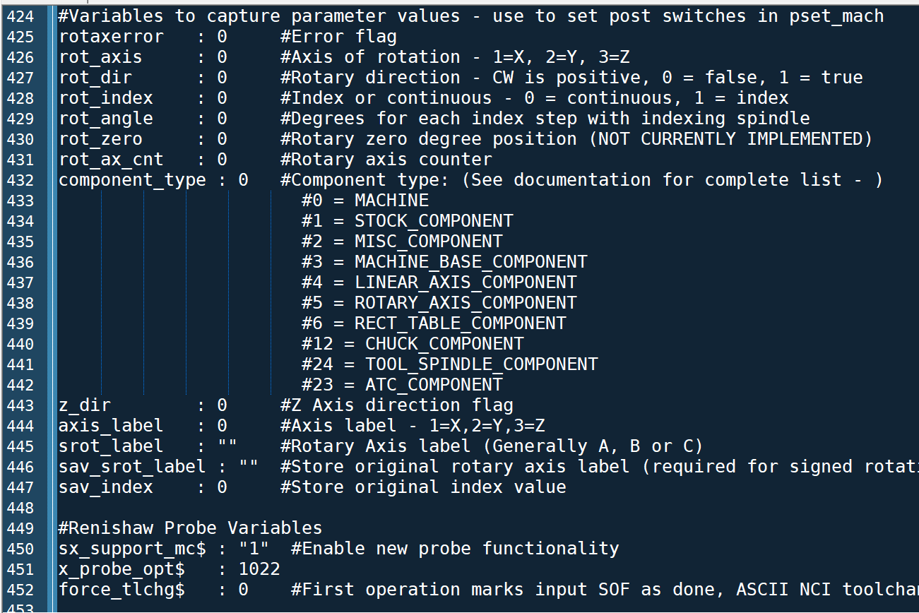

if prmcode$ = 15339, drluseclr = rpar(sparameter$, 1)  参数15339是个什么参数?还有这句话具体是什么意思?

获取15339参数,赋值给drluseclr变量
