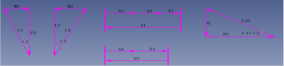

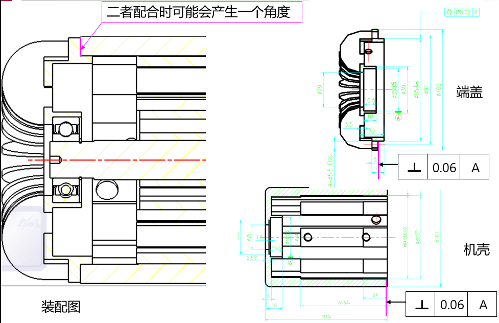

一、机壳与端盖止口垂直度对轴承中心造成的径向偏差
  ~) {9 @8 w0 {! ~' d$ u; {5 s; T% a/ A! v6 N! c/ A
) H/ e6 z: |) s! G8 ]
& r/ X& h8 [, P尺寸链建立
5 a1 p4 \& H" M, s7 |0 c/ D7 t

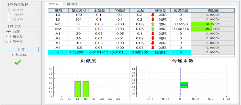

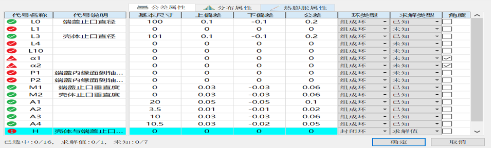

: C* i& Q5 S  n! e组成环数据输入
) m+ N, G! v3 g6 ?0 q1 l 电机机壳与端盖止口垂直度对气隙的影响图片3.png " Y3 B! ^3 K& x" F5 b
7 G( ^3 R  E) n计算结果) |. `& }3 ~+ V/ y) H! ]
# g, \% `' N6 V" W: G6 g

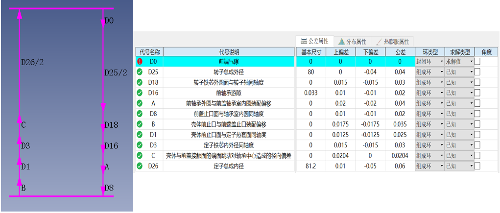

9 s+ H5 r+ _6 I# d  A二、径向偏差对气隙影响7 _) q% A+ e8 H* j8 v1 h6 I
气隙计算尺寸链及组成环公差输入$ A* v: v9 X! {& i/ A
电机机壳与端盖止口垂直度对气隙的影响图片5.png / w! T3 T9 A+ S' T- N- V; u
% X. m7 O$ g( h8 e气隙计算结果6 S  P9 p% B" b1 o, O, G" ]! p6 H
电机机壳与端盖止口垂直度对气隙的影响图片6.png * s9 S& F5 E  Q; s4 M* q2 Y
5 N/ L# P- I0 Q       由气隙的计算结果可知,该尺寸链中各个组成环公差对闭环的贡献相差不大,其中最大贡献度仅为14.8%。而机壳与端盖止口垂直度对气隙公差的贡献度约为7.5%,说明机壳与端盖垂直度对气隙公差有较大的影响。
