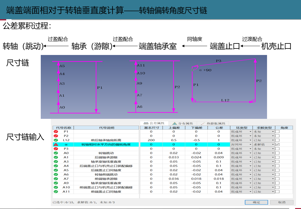

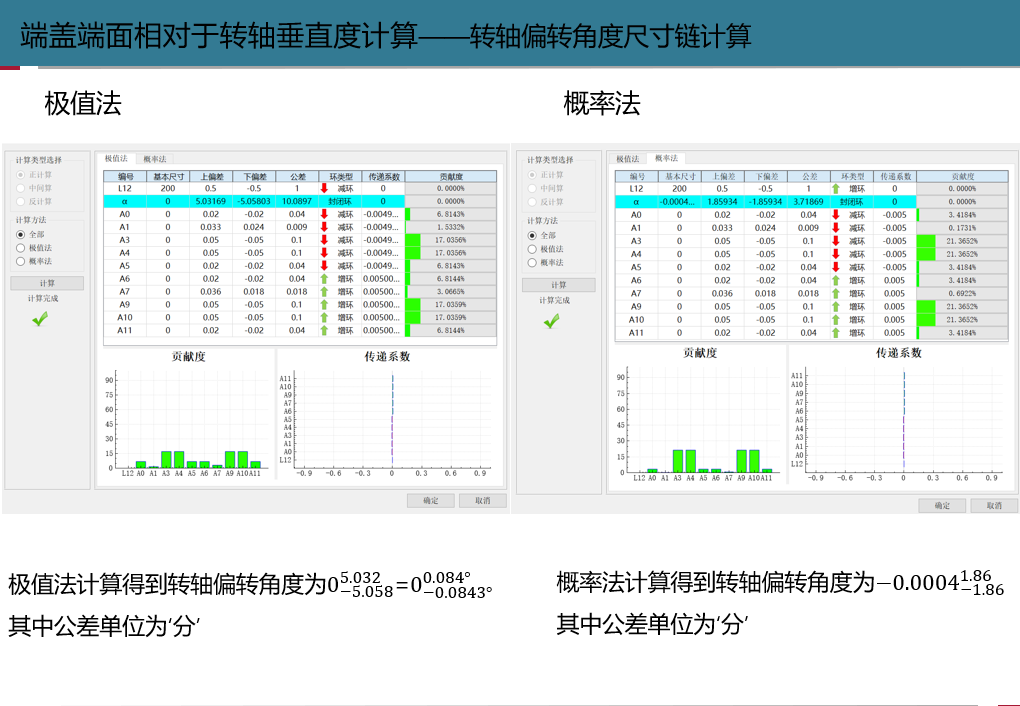

[分享] 电机转轴与端盖端面垂直度计算的应用
发表于 2019-1-9 11:03:16 | 显示全部楼层 |阅读模式 来自: 中国上海
