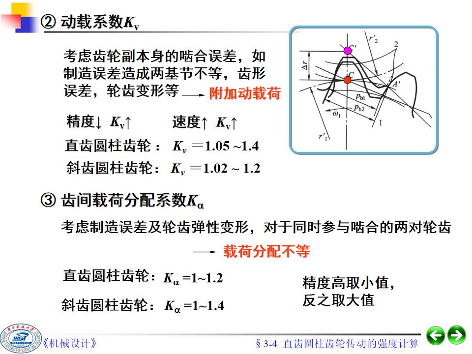

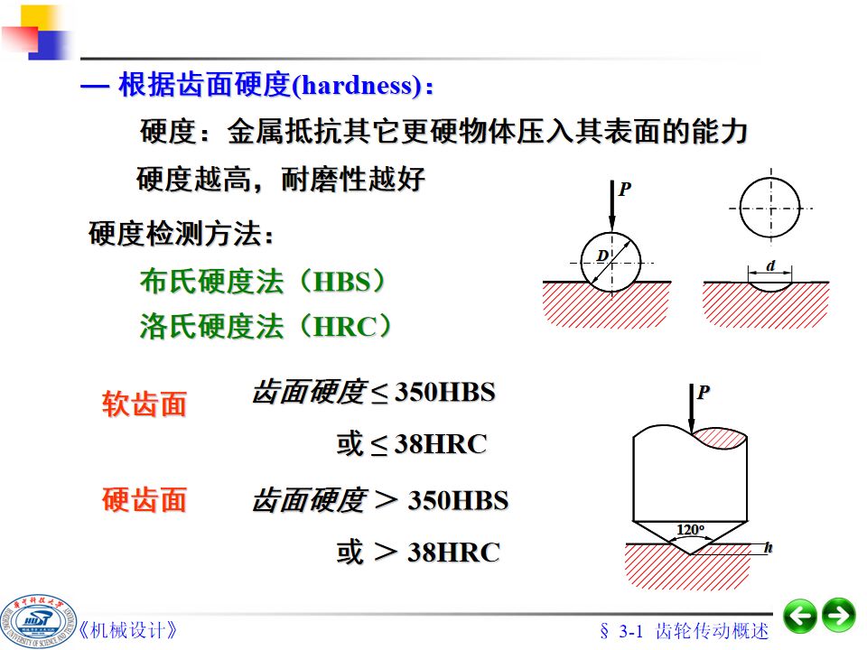

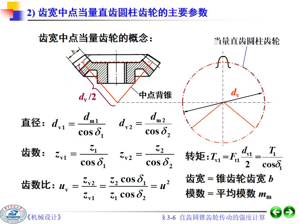

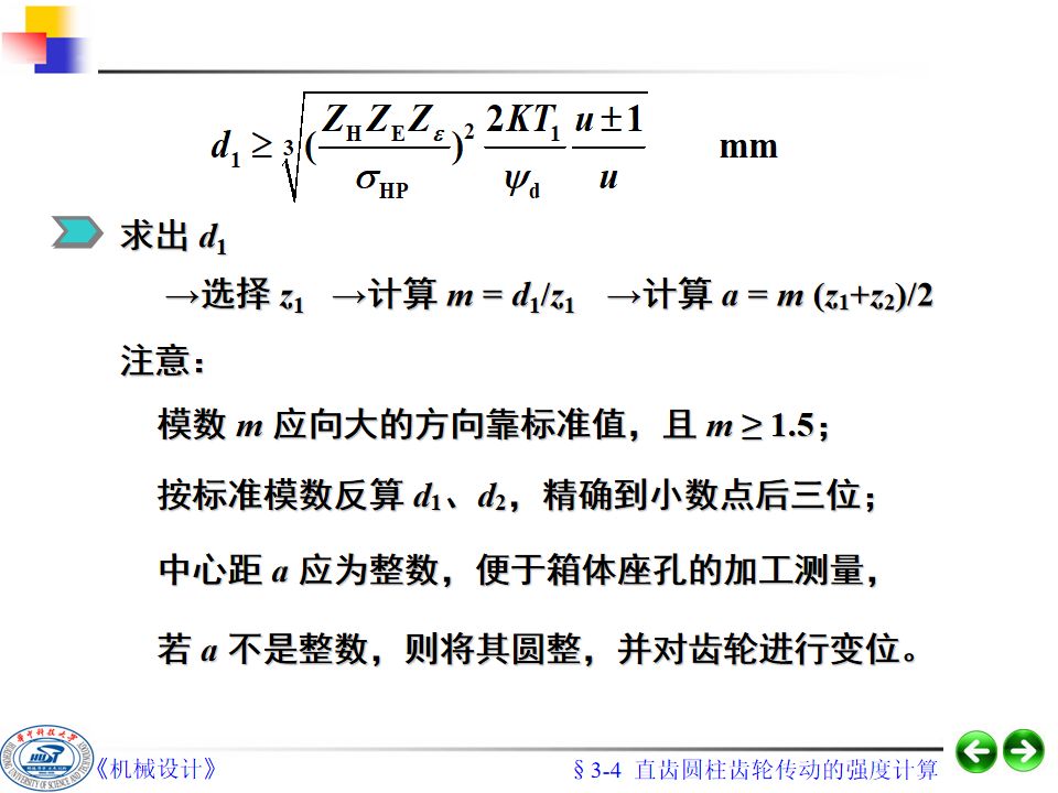

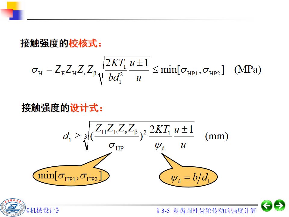

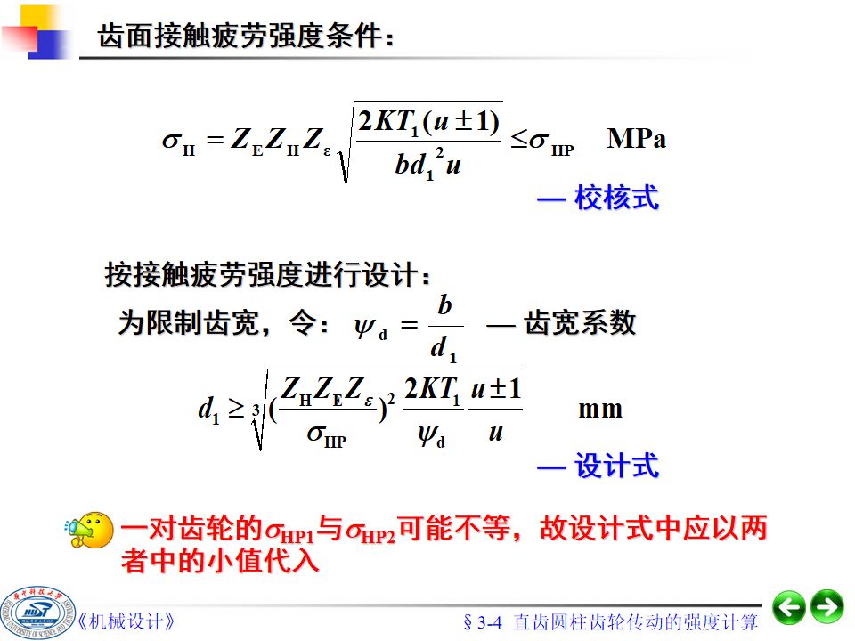

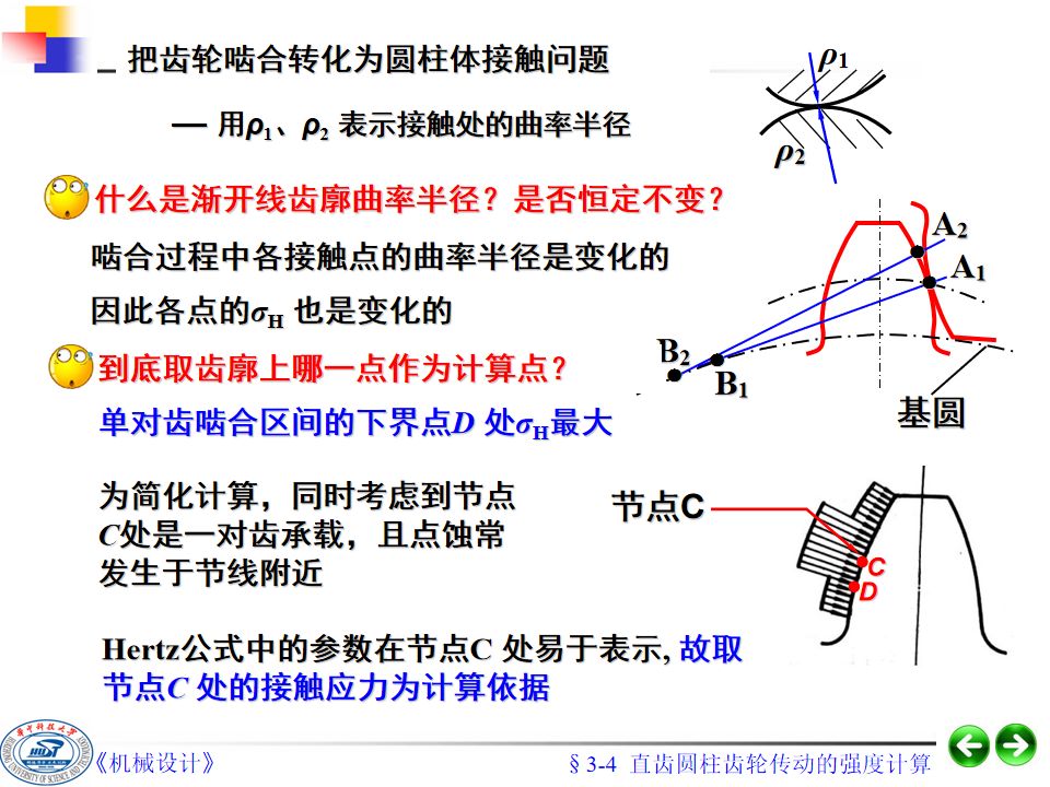

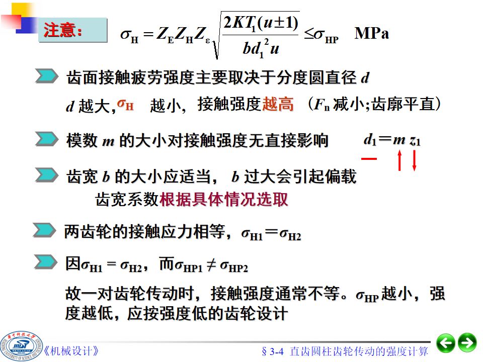

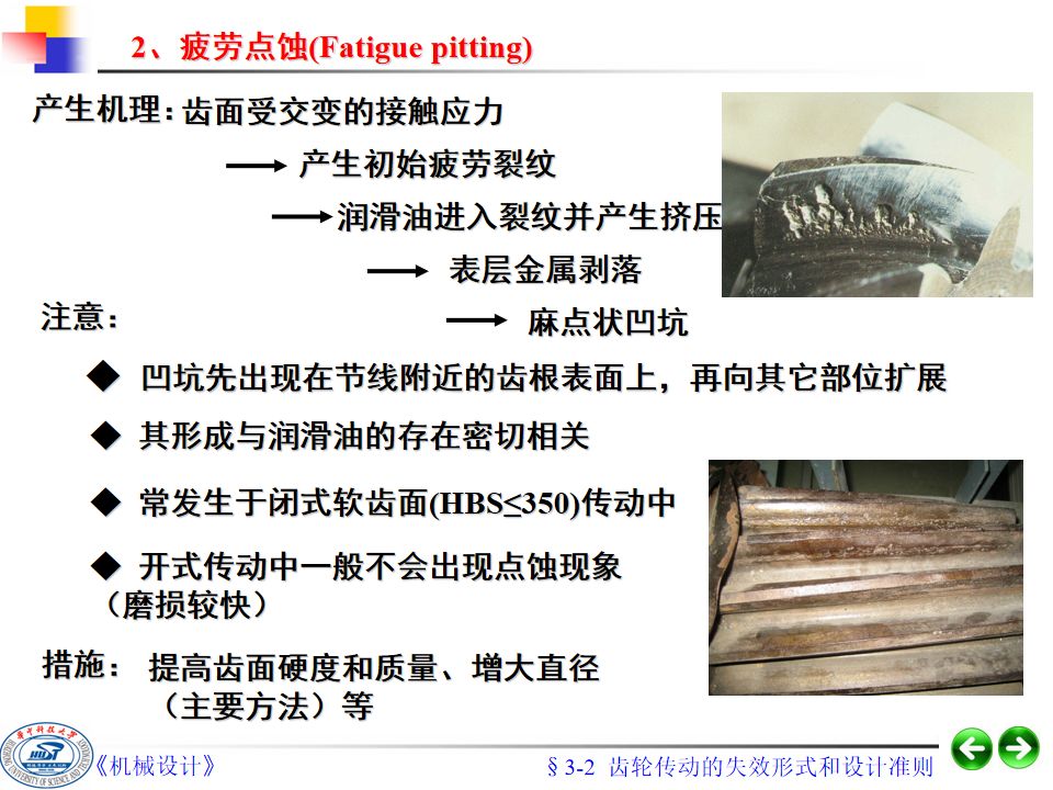

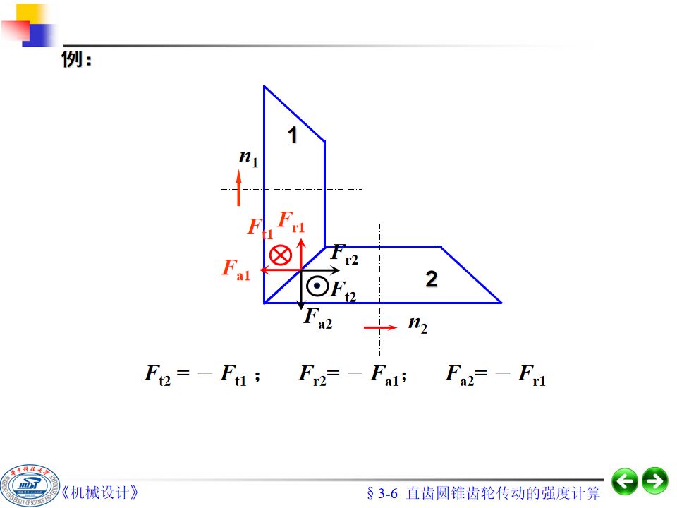

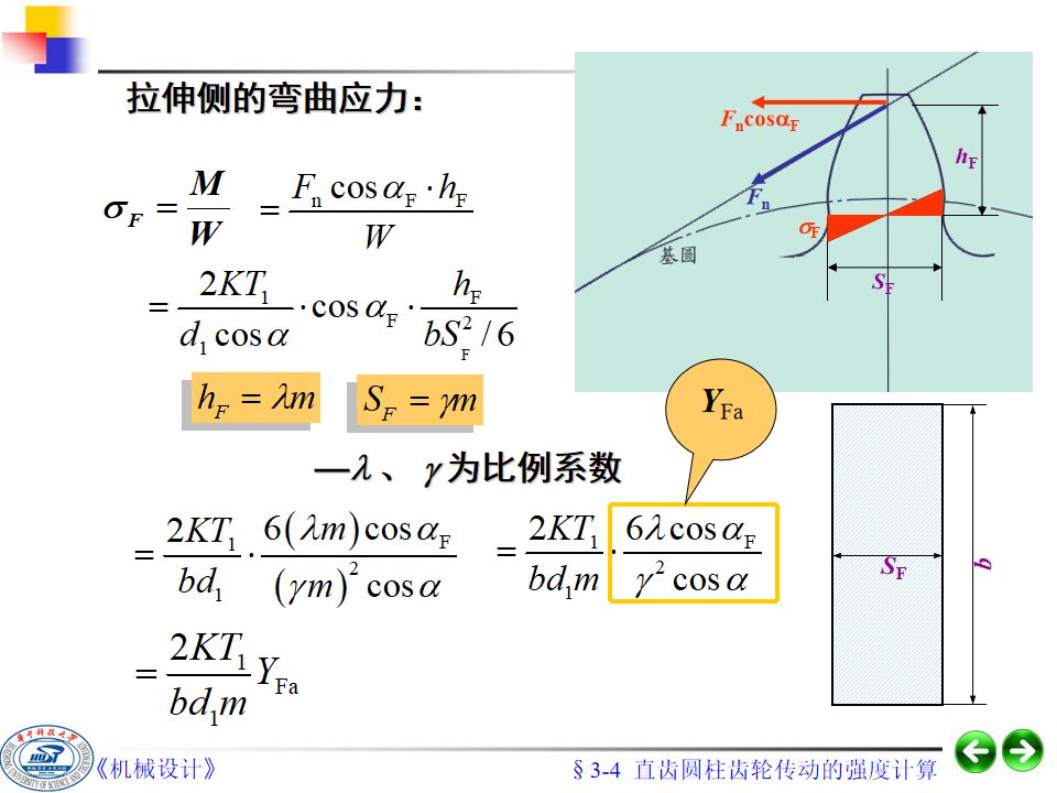

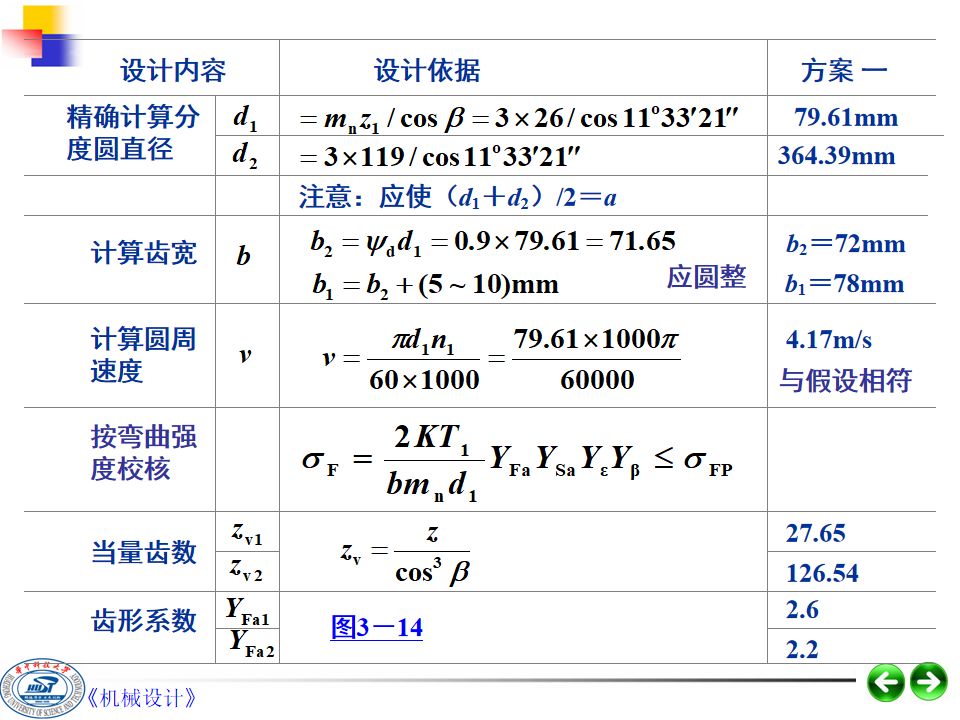

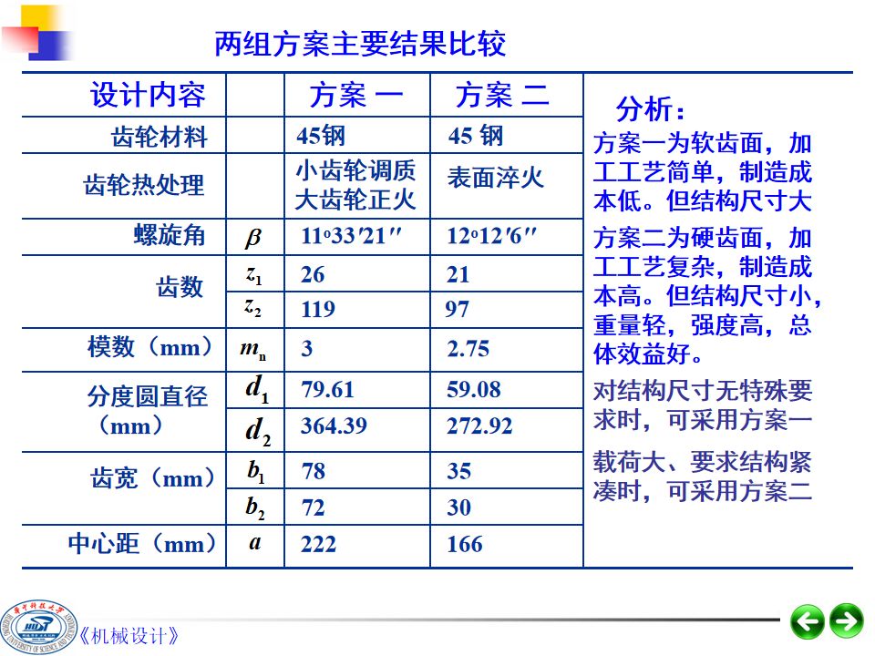

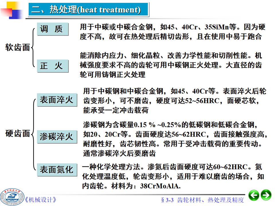

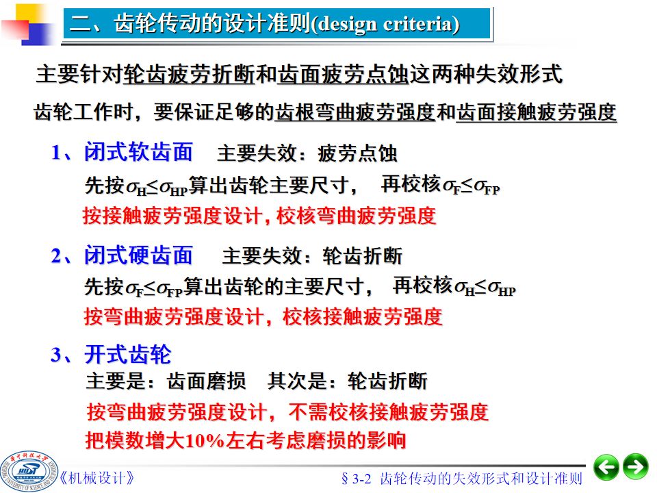

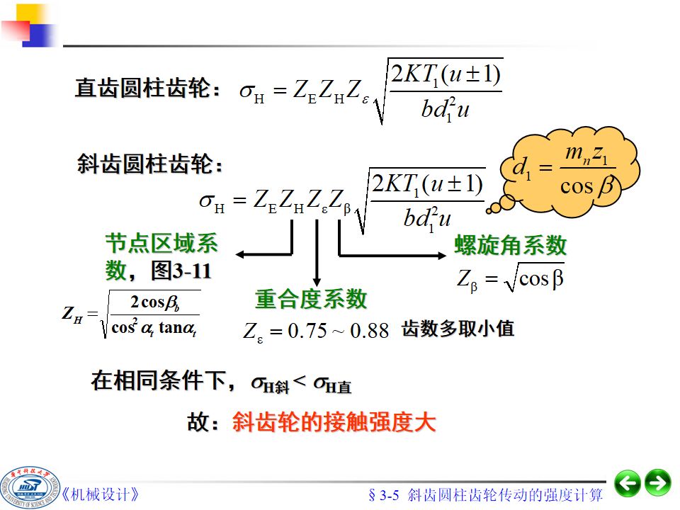

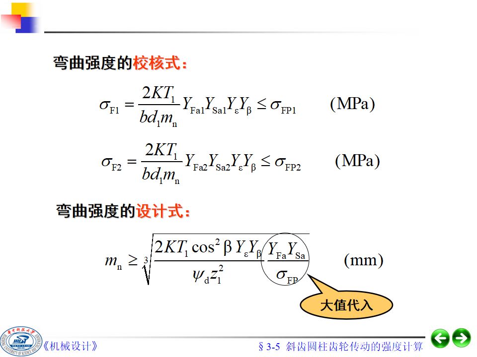

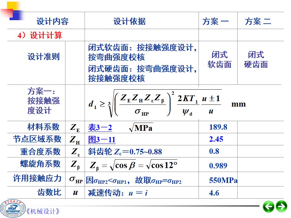

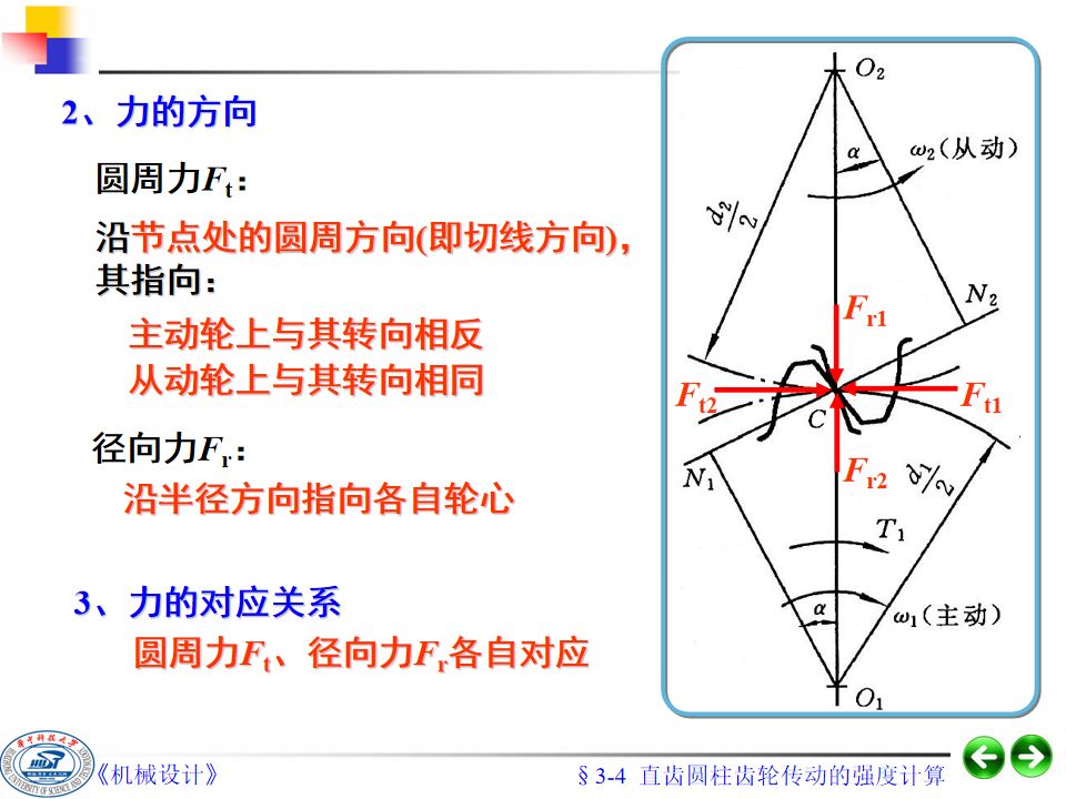

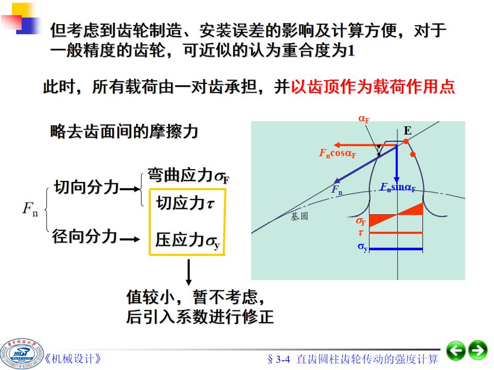

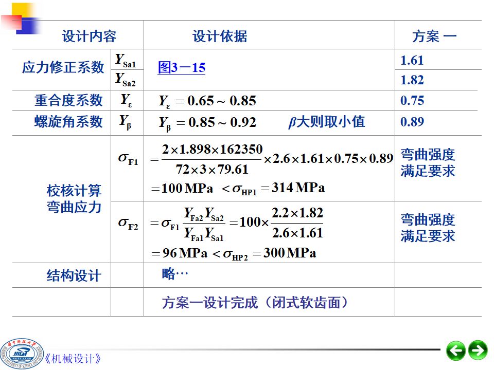

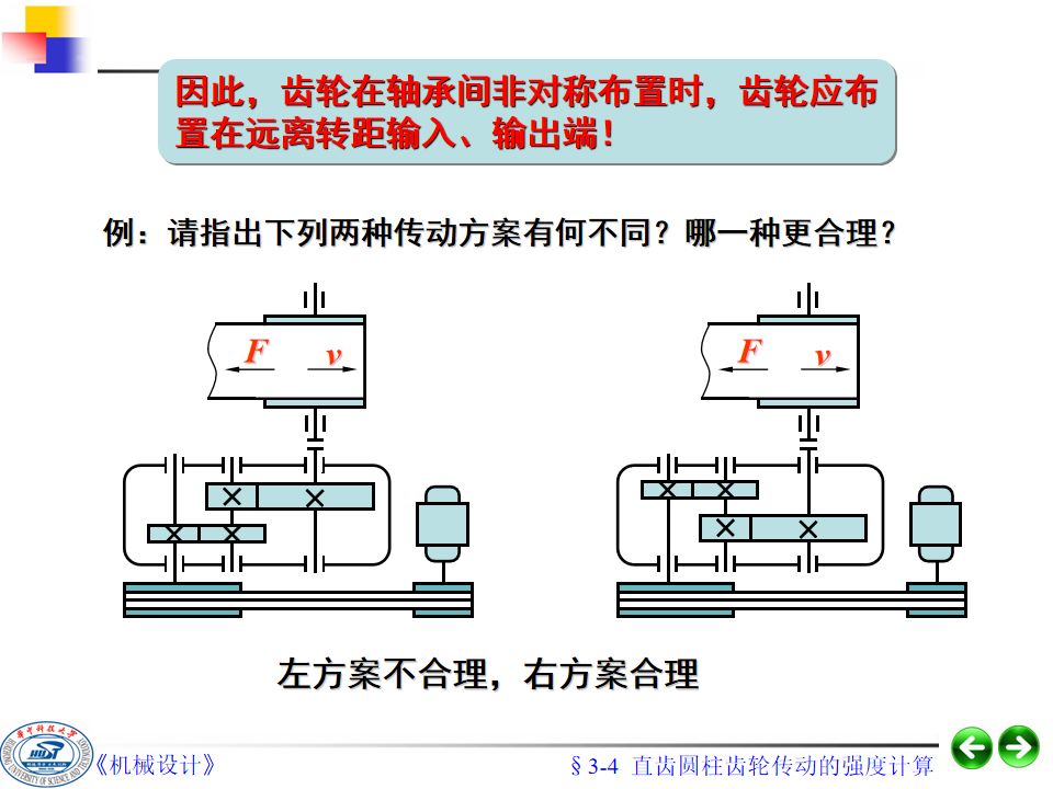

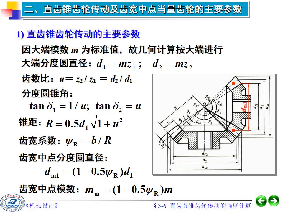

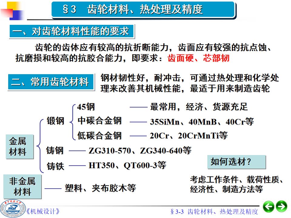

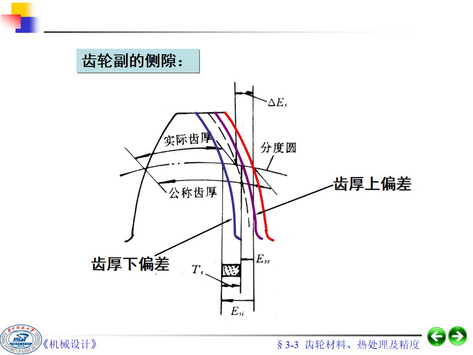

今天给大家分享一下齿轮设计知识点,包括基础介绍,计算方式,设计公式等,内容相当全面。 好东西要记得分享哟我绝对不会告诉大家公众号回复:齿轮可获取本文ppt内容来源于网络如侵权请告知删除好文推荐5G时代到来,第一次有人把5G讲的这么简单明了!机械设计中必须掌握平面机构的要点知识!常见的压缩机原理动图,一次让你看过瘾干货|60个实用CAD操作技巧,快get起来机械设计中必须掌握平面机构的要点知识! 我要找人帮我设计机械!9 k/ a* B- K, l3 F4 _
