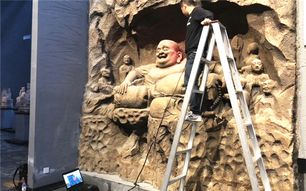

* ^& J% ^1 d( X8 M. ?. y+ Z: _4 V1.选用PRINCE双色激光3D扫描仪;
5 d* f* Q: a# @) [5 [6 B- V
) Q( L# v6 b, m0 c6 J8 d6 D$ E2.贴点,进行石雕3D扫描(贴点30min、扫描40min);
. T  d+ r6 O* a+ H
石雕3D扫描
石雕3D扫描

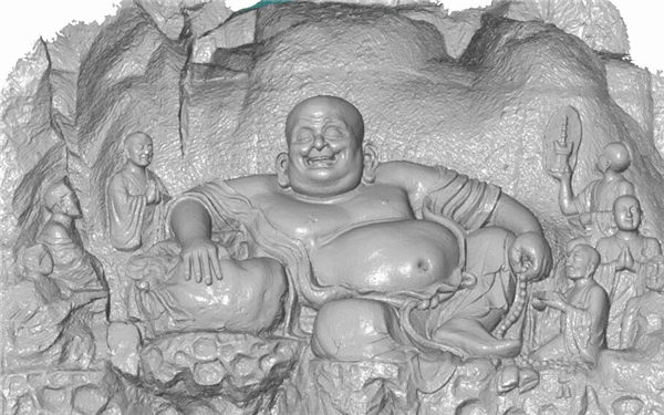

2 ]8 W7 g9 C  p$ {' w/ o3.快速获取精准stl数据;
: ^  C* T9 J5 W8 z

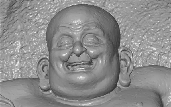

石雕3D扫描
石雕3D扫描
▲石雕stl数据整体
石雕3D扫描
石雕3D扫描
▲石雕stl数据细节

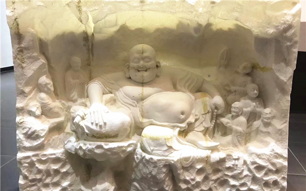

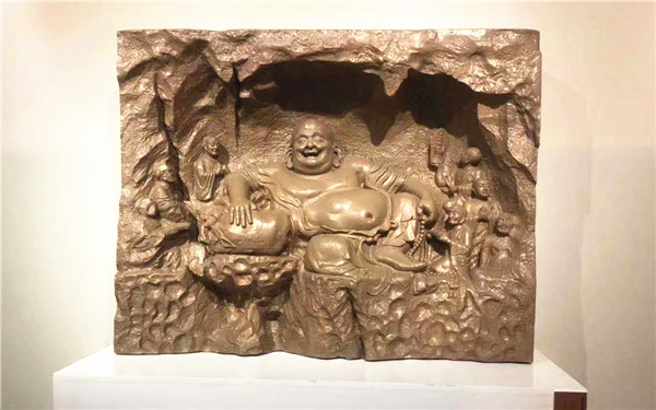

4.3D打印获得石雕模型粗坯;  y5 I2 ]& c5 c
石雕3D扫描
石雕3D扫描
, ]% e' m  V& y0 }8 e" j* H! J4 O( E5.抛光、上色等后期处理完成最终成品(尺寸980*1470mm)  [7 F5 H7 B& [) T1 L$ H- l
石雕3D扫描
石雕3D扫描
