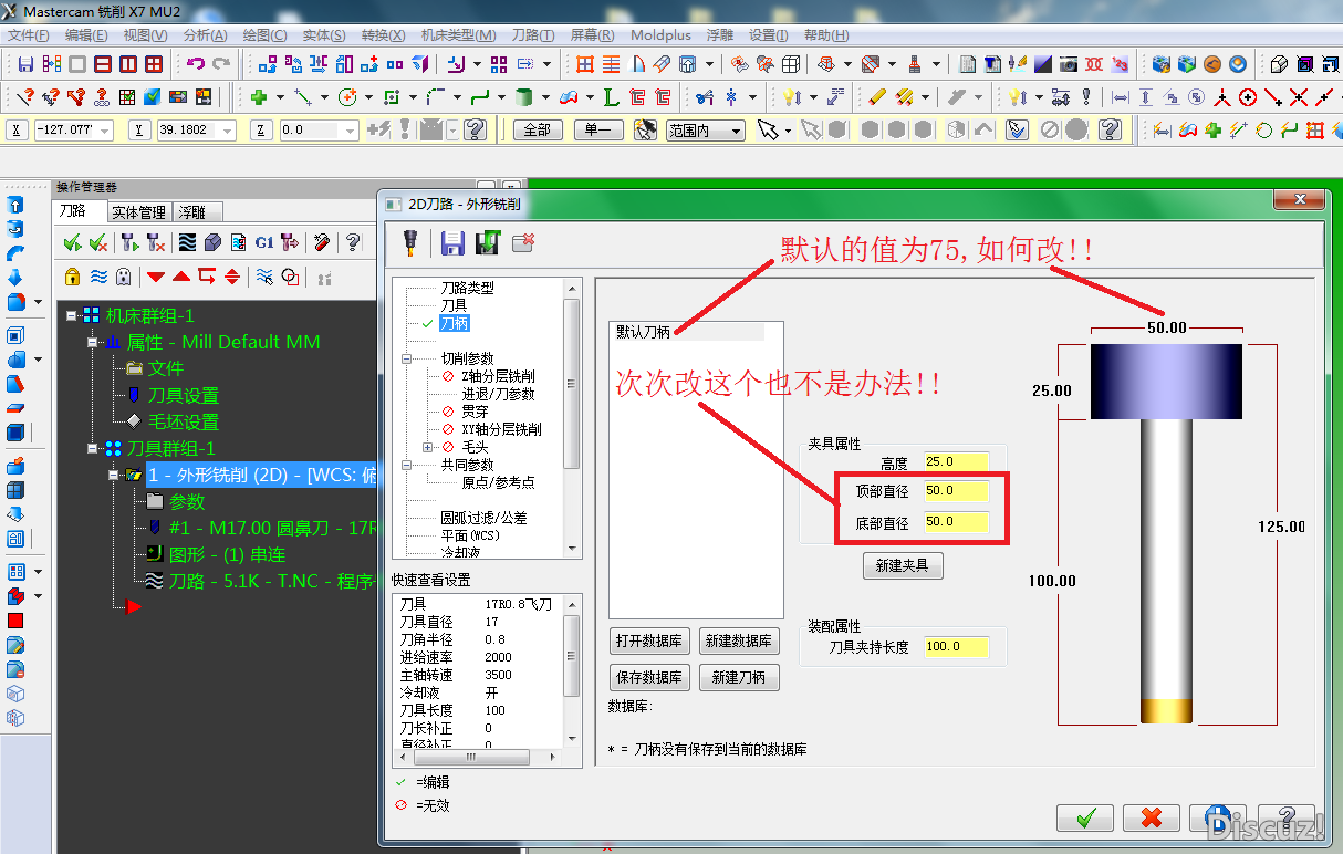

发表于 2018-12-3 08:02:08 | 显示全部楼层 |阅读模式 来自: 中国广东东莞
1.png 9 u7 p3 J7 Z8 K& L8 c
) y& n. e' O, O- `* A: I
2.png 8 l" T1 z7 b8 f+ Q: }7 v& Q
点评
默认刀柄直径如何才能从50,设为75.  发表于 2018-12-3 10:25
发表于 2018-12-3 09:30:53 | 显示全部楼层 来自: 中国江苏无锡
这受创建的刀具总长影响,你创建刀具的总长是多少,默认夹持长度就是多少
发表于 2018-12-3 09:38:39 | 显示全部楼层 来自: 中国江苏无锡
你是说默认刀柄直径吗?可能没看明白问题,答非所问了
点评
是的.默认刀柄直径如何才能从50,设为75.  发表于 2018-12-3 10:23

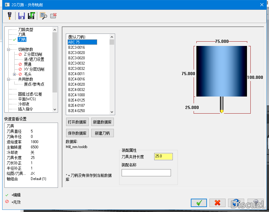

发表于 2018-12-3 14:00:10 | 显示全部楼层 来自: 中国江苏无锡
75.png 默认的刀柄直径不知道能不能改,现在相对于来说好点的方法就是 新建一个D75的刀柄,保存刀柄数据库,不过就是每次都要选择一下这个刀柄。相对于每次改刀柄数据稍微方便一丁点吧应该。( B  H& `" @( Z% @: a2 U
点评
谢谢,X8以上的软件应该是可以用你这种方法.就是弹各种设置窗口慢,打开软件慢,让人接受不了!!我就想不明白,MC为何要自断优良!!不搞优化更合理的刀路,就喜欢搞这些蛋痛的界面!!^_^  详情 回复 发表于 2018-12-3 14:11
 楼主| 发表于 2018-12-3 14:11:01 | 显示全部楼层 来自: 中国广东东莞
darkskies 发表于 2018-12-3 14:00; c6 S+ G0 y& l5 D6 E" n
默认的刀柄直径不知道能不能改,现在相对于来说好点的方法就是 新建一个D75的刀柄,保存刀柄数据库,不过就 ...
; R% Q' l' l' u9 w( u4 s谢谢,X8以上的软件应该是可以用你这种方法.就是弹各种设置窗口慢,打开软件慢,让人接受不了!!我就想不明白,MC为何要自断优良!!不搞优化更合理的刀路,就喜欢搞这些蛋痛的界面!!^_^
