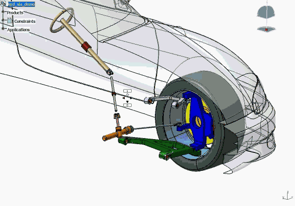

不管是漂移还是正常行驶,车辆的转向系统都发挥了不可或缺的作用。
其核心部件——转向器,增大了方向盘传到转向传动机构的力、并改变力的传递方向,才使得车子能够完成精确的转向。
汽车三维扫描
汽车三维扫描
▲汽车转向系统
而汽车转向器的壳体,不但对齿条和输入轴起到固定和保护作用,而且还限制了齿条的行程,它的重要性使得在制造过程中产生的细小误差,就可能危及到我们的人身安全,因此对汽车转向器壳体的质量检测精度要求非常高。

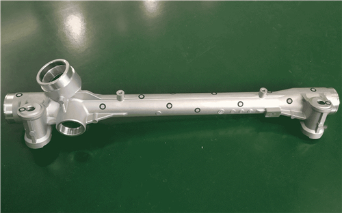

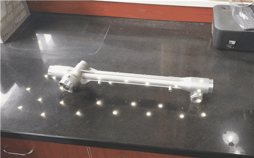

1. 贴标记点
汽车三维扫描
汽车三维扫描
2. 三维扫描汽车转向器壳体
汽车三维扫描
汽车三维扫描

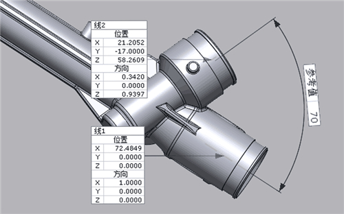

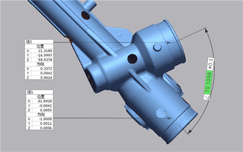

3. 获得壳体特征夹角stl数据
汽车三维扫描
汽车三维扫描
4. 比对数模设计夹角数据
汽车三维扫描
汽车三维扫描
5. 获得检测比对色谱图,特征夹角和设计夹角具体偏差数值
汽车三维扫描
汽车三维扫描
