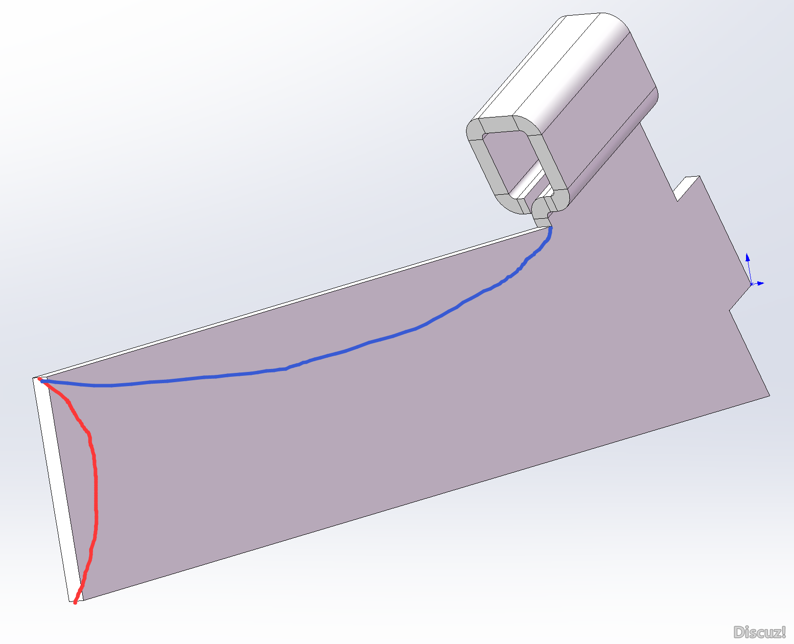

怎样能用((钣金))将第一张图,变成跟第二张图一样,双向弯曲。(第二张图中间的空可以无视)

不可展开面,SW好象没法整,看用变形工具可不可以

谢谢答复,变形可以,但是怕生产的厂家要展开的图纸

有解,但要用钣金插件解决, E% y! W" e" t/ J5 i+ q, r" {$ I

# g( l4 i$ Q( D/ M用成型工具做,应该能展开。展开只是个参考,厂家要展开图也没啥大用。也可以用曲面展平命令展开。试模时校正。

个人以为SW里的钣金只是对线性弯曲而言。诸如非线性的变形的展开SW里的钣金模块似乎无能为力。

这个零件可以做压铸件,而不是焊接件

厂家竟然以为这是钣金工艺,哪的厂家这么低级,该不是作坊吧。
1 S! I8 k0 E& E2 \
0.7厚的薄铁片,还要展开还哟有别的方式吗?不是厂家不懂。只是我,,,
 楼主| 发表于 2018-11-17 00:04:47 | 显示全部楼层 来自: 中国山东潍坊
yuyanliang12 发表于 2018-10-27 10:571 ]6 O8 U( p8 m) D# [
这个零件可以做压铸件,而不是焊接件
( _6 t% b4 g( l
这个就是苹果削皮刀片亲,0,7厚,压铸可以啊?
