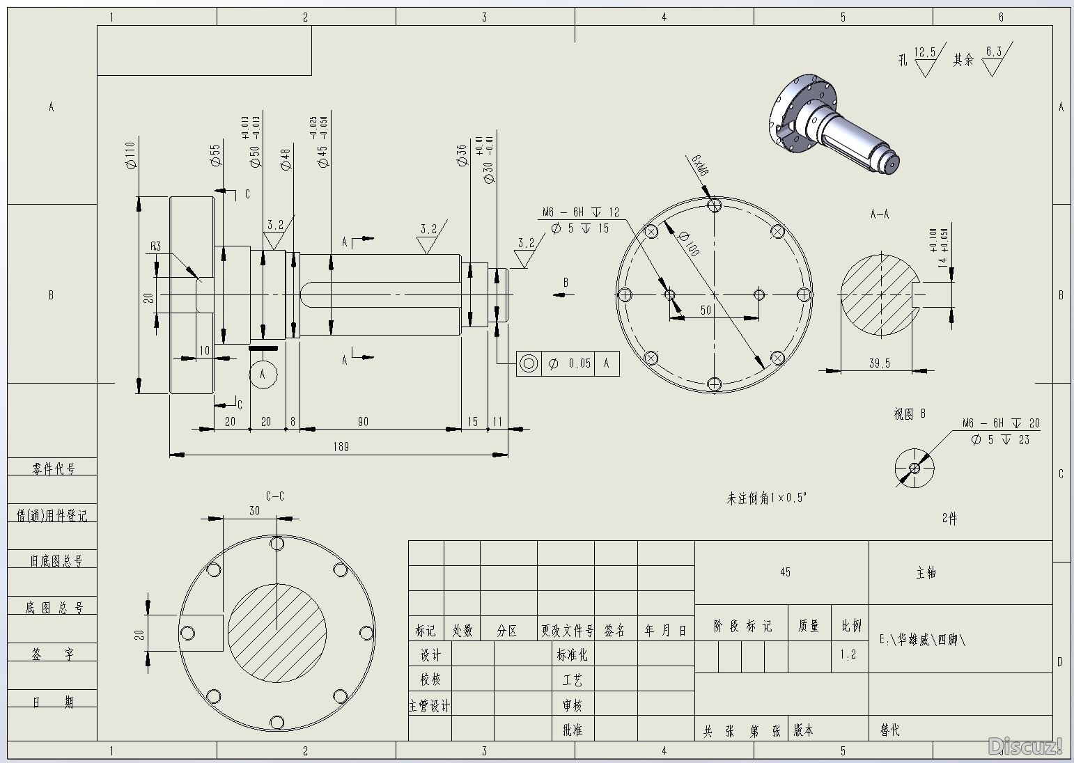

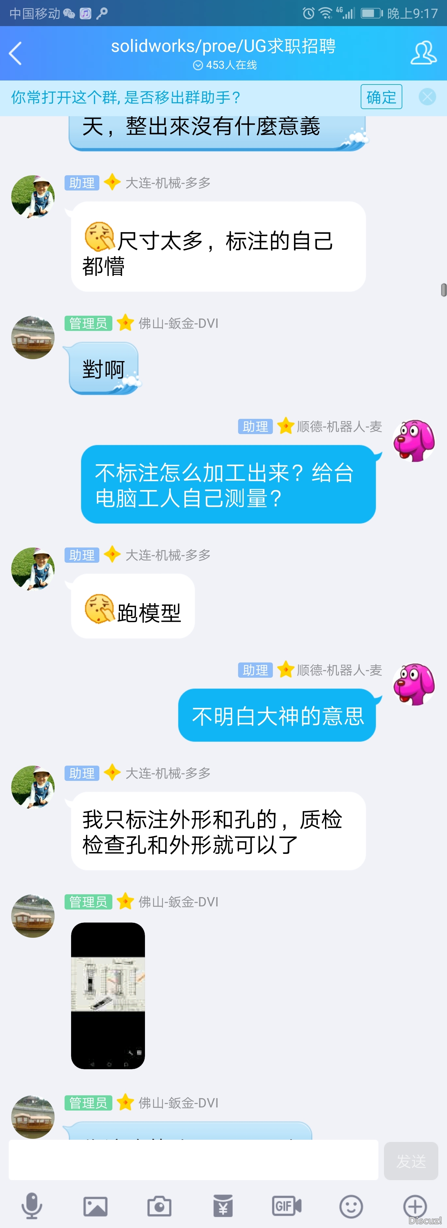

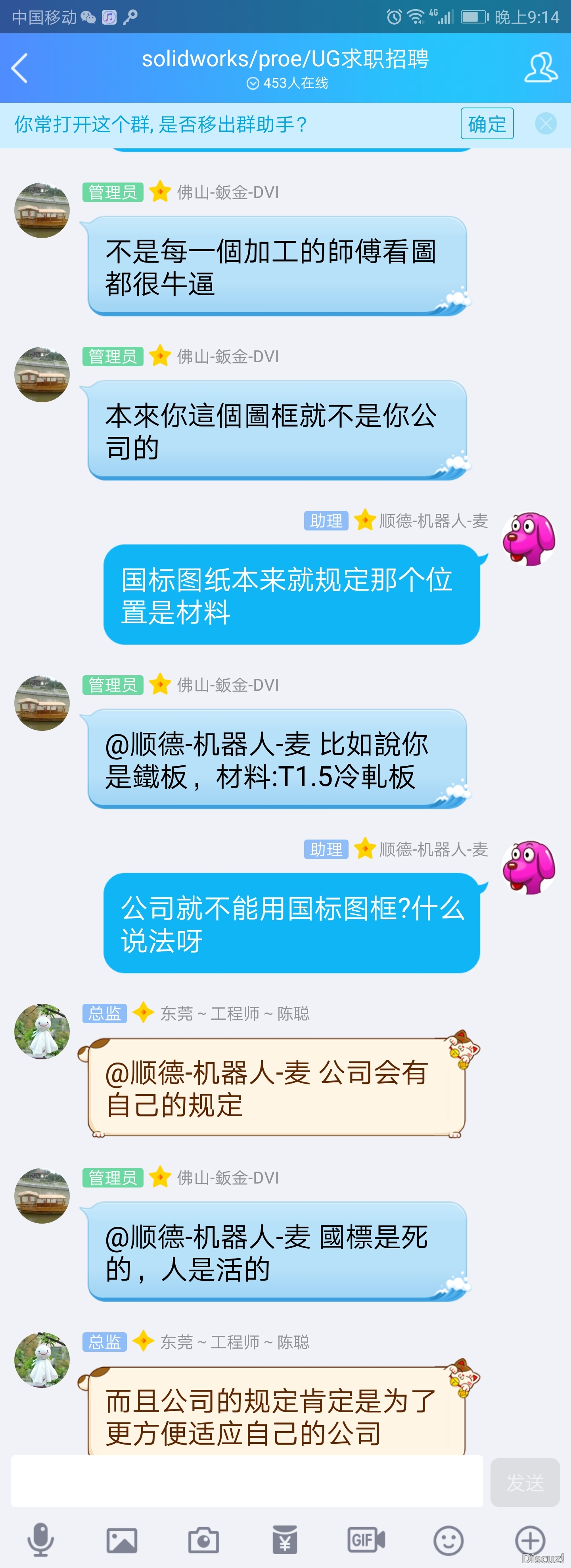

今天下午发的贴,上传不了图片,先重新开贴,大伙看看QQ大神的点评,第一张图是我发群里问大神这样标注规范不,后面的贴图是和大神争辩的截图

' H. J1 e9 p( J% x
接上面的截图
接上面的截图
 楼主| 发表于 2018-10-22 21:18:17 | 显示全部楼层 来自: 中国广东佛山
接截屏
, L) y0 H5 j2 I8 W2 C
 楼主| 发表于 2018-10-22 21:19:55 | 显示全部楼层 来自: 中国广东佛山
接截屏
7 b7 Q8 u+ T# ^( f& P
 楼主| 发表于 2018-10-22 21:20:58 | 显示全部楼层 来自: 中国广东佛山
截屏7 X8 Y( k) t. z& o- Z4 s$ M  V9 j

我看了下,图纸确实有点问题,尺寸有点乱,视图方向多而乱,3个就够了,孔的标注格式不一样,两个孔漏写数量,视图C-C要加上中心符号线,那个30的尺寸,检验无法量直接这个尺寸,不过算也好算,粗糙度其余6.3就好了。唯一不和谐的就是同轴度里头的那个φ。因为不知道相关的几个零件,所以有些东西也无法确定是否错误。图纸模板一看就是自带的模板。不过东西按图纸还是可以做出来的。我觉得7楼说这种话有点装逼了。

6×M8什么意思?几个孔我也是眼花了。. Y1 m* e8 r8 s+ n% {; _! e; u) I
轴承位粗糙度1.6吧。
2 ~5 k$ B* i" D+ B未注倒角1×0.5°应该错了。: ^; r: u2 a5 D' y* S$ S% r3 x
M6螺纹孔深20,加工时要命了。

你确定14的键槽深度切除达到5.5mm深度,45-39.5=5.5,如果按照5.5mm深度切槽已经把36mm的尺寸切除了1mm,你图纸上根本没有反应出来,还有就是最低级的错误,明显是8×M8螺纹孔标为6×M8。

尺寸标注有些乱,离尺寸线太远。一般标直径的尺寸可能的话应该尽量放在两条尺寸界线中间,你这有很多地方的尺寸明明是可以放在尺寸界限中间的。$ o4 U/ r7 i4 K) n0 O  |
未注倒角那里应该前面有一行注明“技术要求”然后换行,注明“1、未注倒角1x45度”
0 f) s9 z# A0 w/ l  |A4图框,你用横幅?看看推荐国标,A4是只有竖幅的。横幅,你放下标题栏后基本上没什么做图空间了,建议图框换成A3横幅或者A4竖幅。% |2 h2 Q% u2 p1 K+ h; f
至于说你材料栏里不能直接填“45”的,这个你可以忽略不计。我们以前的设计图要过国家标准的,一样的是填个“45”了事,做国检的也从来没说过什么不合标准的话。4 G2 C+ q3 G" T3 H9 W5 ]2 a
别的一些小问题,靠自己慢慢积累经验改进吧。

粗略看了一下,图纸是新手绘制可确定无疑
$ [7 X) @6 K$ l1、        图面布局凌乱,拥挤,没有资深设计师简洁合理的风范(无法言表,只能感觉);3 t; D3 g  y. S5 x) \
2、        图框选择不合适,视图太多;" j  F/ s+ `$ C! y) z
3、        图面上可以看到的问题:螺孔数量混乱不清,螺孔深度不合理,均布螺孔中心距未见公差,中心线缺失,对称公差标注未采用正负方式标注,键槽深度不合理;  v" v0 c+ t8 j# K$ g
4、        未见相关零件,从直觉上感觉轴承档水平尺寸基准选择不合理,粗糙度选择不合理;: J2 [* K) ]( B/ Z' T: ?' G
5、        安装方式未知,似乎轴承无法收紧;! u" C: \0 L9 Q- J6 y
6、        无热处理要求,特别是轴承档等重要部位无热处理要求,明显不合理;
* r; g( w" }, s7 A% k2 |" @2 j7、        两端未见中心孔;
4 v4 z. z+ v! l' c7 G
1 }; |; P" {5 a$ s% Y) Q* t总结一下,此图为新手练手所绘,按此图能加工出零件,应该无实用价值。0 N! J( h/ R% C8 i

大家没必要攻击,这个图肯定不会让所有人认同,除去基本的那些错误还是可以看的,毕竟每个公司有每个公司的绘制原则,因为首先要让自己公司的加工师傅能够看懂,图越简单越好,那些说没有热处理的也对,但是你们怎么知道他没有加工工艺卡片和热处理卡片?

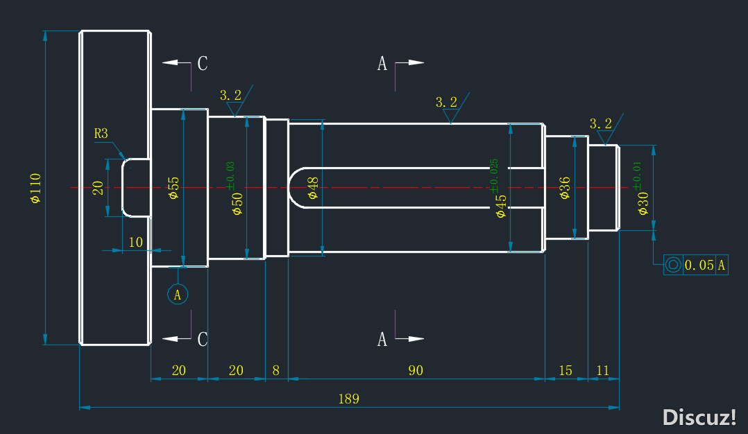

是这样吧,抄了遍图。我是来学习的!哈哈哈

是这个意思了,直接尺寸尽量放在尺寸界线中间。你这A-A剖面线也拉得太开了,也尽量的靠近被剖切的那个圆柱一点。
