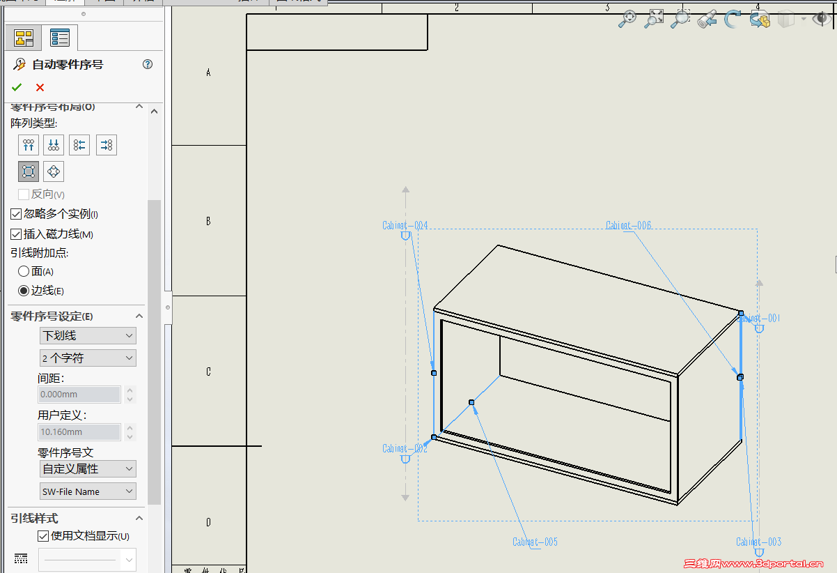

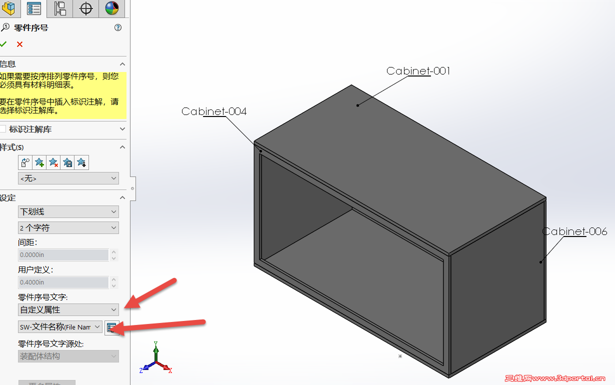

1、装配图直接导出CAD图的时候,能否将里面所有零件的名称一起导出来,直接显示在零件部位那里。目前只会一个个注释上去。请问各位前辈有没更方便的办法。零件比较多,一个个注释要花费不少时间。3 s, ~4 E) p$ V5 l7 @# @- g

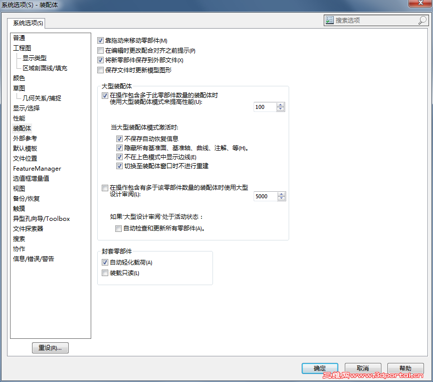

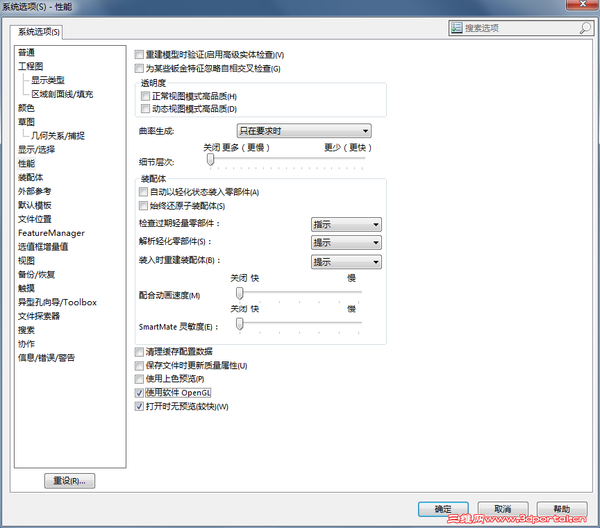

2、小白因为现在需要配一台电脑。本来打算配置为CPU用I5,显卡用1060,内存8G。但是发现现在公司的电脑(配置是I3-8100+1050显卡+8G内存+SSD)使用起来有点吃力。装配了1500个零件之后就会卡的不行,特别是在旋转零件、配合零件、删除零件、保存装配图这四个操作会特别卡。看了一下占用率,CPU占用25%左右,内存占用45%左右。因为工作只需要装配,不需要动画和渲染。所以想请问各位前辈指点一下,SolidWorks的电脑配置需要在哪方面再强化一下,我的配置需要怎么修改修改。

 楼主| 发表于 2018-10-19 11:01:05 | 显示全部楼层 来自: 中国广东广州
寂静天花板 发表于 2018-10-19 10:497 `1 [( R" y* o6 X5 b
1 什么叫把零件名称导出来,你装配图没建立明细表吗
2 z8 c5 R: D1 e( c5 X# B8 r2 很简单,与配置无关,你既没有启动轻化模式,也没有 ...
' W) Y. s+ E' s9 T
1、不是要清单明细,而是装配图导出CAD图的时候,想要有零件的名字显示在上面。
! f5 N5 |. N2 q) U& I+ l2、请不要人身攻击,轻化和大型装配体已经使用了,已经根据百度过很多解决办法都没有解决。

因为是工地的组装图,所以要有零件名称显示在上面,一个个注释太费劲了,想看看有没有办法直接导出来。有重叠也没关系,CAD平台上在镜像移动一下就可以了。

发表于 2018-10-19 15:13:42 | 显示全部楼层 来自: 中国陕西西安
你的要求完全可以实现的,见下图示意:9 h  S) ?0 ?6 E( s6 ]! N& n. E
2018-10-19_15-10-41.png & {- b: u) a$ `, F. N9 v
以上是在装配体中的示例,工程图中的方式是一样的。
) M; `. F& L" ~' z, _( F
发表于 2018-10-19 15:20:03 | 显示全部楼层 来自: 中国陕西西安
工程图中自动标注示例:
+ t# W# ~  V5 x5 m2 P- h; g
发表于 2018-10-19 15:41:14 | 显示全部楼层 来自: 中国陕西西安
根据装配体中的零件的文件名自动生成这样的图,转到CAD中再做一些处理(用引线实际更清楚)/ X2 Z) N9 F; J1 T/ K; V
2018-10-19_15-38-24.png ' o; l" W5 Z5 h* A& q/ x3 w1 \
