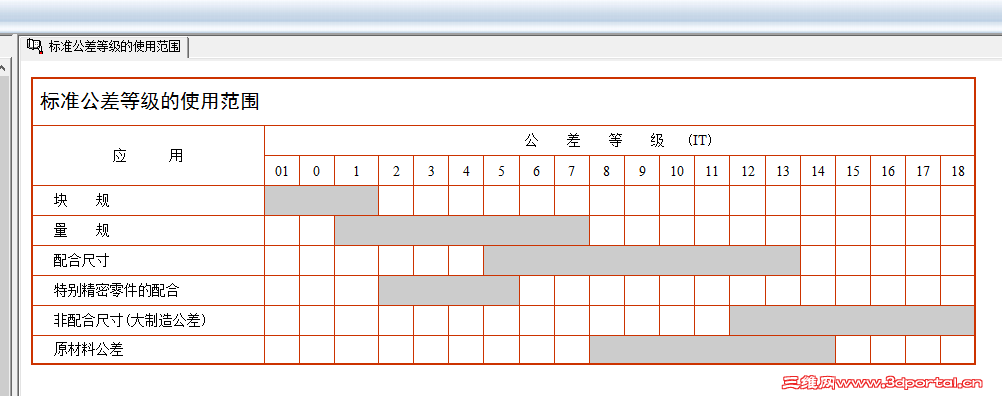

各位大神,下图是软件版机械设计手册中关于公差等级使用范围的一个表格,想请教一下具体在那个标准里面有相关的规定?标准号是多少?谢谢!. }4 ?1 \3 ]0 \; B# P" @. A
9 r, T5 l6 d! C 标准公差等级的使用范围.PNG + k" r/ q/ @7 T: l* W0 N( a6 {
