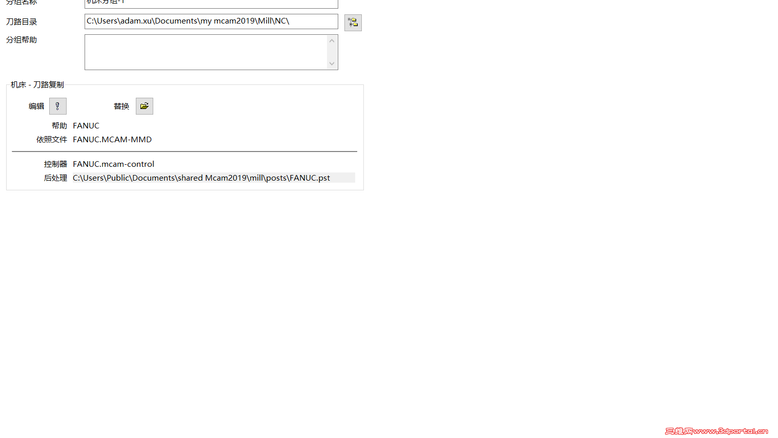

发表于 2018-9-19 09:48:17 | 显示全部楼层 |阅读模式 来自: 中国江苏苏州
经过一番测试,完美的解决了老版本的后处理升级问题。) X( }4 [, ~3 U
1.刀具清单列表) b0 [4 Y. B* ]4 \
2.N号只在换刀前有
# @: @+ @5 X) B7 H" M3.强制切削液开关(不需要在软件里打开)7 P+ u( s+ q2 s2 h' L5 P) m
4.每把刀前注释最高和最深Z值
  C  f; i& g9 u9 j) E1 F7 z............
9 C: V+ J" A7 G! z$ ?! N0 X1 {
欢迎交流,留言
欢迎交流,留言

( t1 I1 G9 M6 M# K: S可以的,交个朋友,这是三菱的,看一下代码是不是你想要的?
; O# w0 S" V& i0 S%/ @" U1 I* r8 Z9 }% K
O0011
* L- ]4 w( h! f9 u' _4 {; e6 x, J(PROGRAM NAME - 1719A1)9 o. e) N% z2 z1 a8 D
(DRAWING NO.-  REV   )
" f$ A7 ^" W  X3 h7 l0 H& W' e1 q( z(DATE= 19-09-18)
' {. H! E, b2 }0 d$ a% |2 \(PROGRAMMED BY: ADAM XU FOR MITSUBISHI)! _) U) z* m) Y; k" H1 P, N: L
(WORK COORDINATE OFFSETS)
7 q; l' ], F9 j* a3 d# x$ n" b(******** FIXTURE  ********)
% p. d- K) }# W% F(**************************)8 I6 M# h4 X$ b/ |
(T1 - 80.0-FM              - H1 - D1   - D80.000mm)
6 f" x7 n7 c" g0 g: B; L(T2 - 16.0-DR              - H2 - D2   - D16.000mm)
6 ^" D" O: u+ l, C(T3 - 16.0-EMR             - H3 - D3   - D16.000mm)* B& G# T' A6 F) W: G+ A
(T4 - 8.0-EMF              - H4 - D4   - D8.000mm)- S- r: D8 q5 A9 z3 T" C
(T5 - 4.0-EMF              - H5 - D5   - D4.000mm)
- G" c1 i7 @5 h+ h9 x* p0 U(T14 - 2.0-EMF              - H14 - D14  - D2.000mm), [) R. s0 w% J' ?$ H0 ?7 x1 D
(T6 - 3.0-EMF              - H6 - D6   - D3.000mm)8 e8 U4 c2 Y. L- k$ q( p8 ]$ v
(T7 - 6.0-CEN              - H7 - D7   - D6.000mm)
7 E. D/ _6 g4 D" Z. [(T15 - 4.0-CEN              - H15 - D15  - D4.000mm)& g( X! v- \0 n& Z8 b' m- \& P: x' M
(T8 - 3.96-DR              - H8 - D8   - D3.960mm)/ h  R9 v) u! s( l$ o7 @
(T9 - 5.2-DR               - H9 - D9   - D5.200mm)
' [1 H5 k/ {3 j(T10 - 2.78-DR              - H10 - D10  - D2.780mm)! U( W- G# D, u5 ^4 C
(T16 - 1.8-DR               - H16 - D16  - D1.800mm)
6 ]" Z3 }; A" S$ }(T11 - 6.0-CTAP*1           - H11 - D11  - D6.000mm)
9 u: W' b& U* `6 ^+ k(T12 - 3.0-TAP*0.5          - H12 - D12  - D3.000mm)
% t5 R% S  m, G  k% ~3 C(T17 - 2.0-TAP*0.4          - H17 - D17  - D2.000mm)
" z  ~9 e7 N. ](T13 - 30.0-TEMF*6          - H13 - D13  - D30.000mm)3 ]! R; x5 d' l9 _4 u
(OVERALL MAX - Z10.)
; q7 q& n  ]- `( S0 Y(OVERALL MIN - Z-38.)$ k) y. i' k/ v: E- v) r! A
G0 G17 G21 G40 G80 G90$ w% R: u7 H: Z( x2 Z
G91 G28 Z0.
1 C2 d: W* C, P$ j! `5 b (80.0-FM)- ?/ D; S" x0 U9 K" ]' y9 V
N1000 q9 i9 N) d& R0 h4 o, o5 X* G8 p9 A
T12 \+ p9 N; O4 f5 ?, |
M6+ @. h; J% }* Q% [
(MAX: Z10.)
" i1 b. _  V8 T, C- `5 H1 U9 [(MIN: Z.1)  b7 N0 M3 U! z4 H5 N- W
G0 G17 G90 G54 X-186. Y58.998 S6000 M30 Q8 i7 X; h, M+ F8 p* A( T
G43 H1 Z10. M8
) {. x1 u: ~9 b2 M; v) PT2  B0 k6 h& w# c0 L
Z.5% Q/ o5 |) a# \8 B1 `  S& r
G94 G1 Z.1 F1000.
3 F$ P! e4 d6 o# `! T9 N' R( E: WX138. F2000.
5 h+ c4 r0 C$ R3 \$ k9 d* U: D3 ~Y19.666
: U0 E. a- v5 C1 m, A& QX-138.
- \3 C3 ^) Y* X3 @/ B+ UY-19.6668 b4 G  {* s6 r; |. o" V
X138.- l$ h3 r. x7 A
Y-58.998" a, _  E# a, `2 r
X-186.
8 |) L+ n. D" SG0 Z10.7 R) `) L( o! ]& x
M9
% o  J8 k( V1 }& e! {: wG91 G28 Z0. M5' q$ p" t' \$ M& c- x
G28 X0. Y0.
" f* ?) _2 [4 ?) C$ x: AM010 c% G2 H( \1 @  S4 M5 z) f, n
(16.0-DR)/ X& Y! j6 t8 ], F9 N
N102
' a( @, o) E' q+ N+ vT2  w+ G0 P8 @. {. S+ O! A
M6
+ o8 \1 f% |1 c  O3 o& m(MAX: Z10.)3 o2 j; [! f- u+ s
(MIN: Z-33.2)
9 v' L. Z( p- Z9 U  w4 pG0 G17 G90 G54 X-31.322 Y-6.132 S2000 M3
; v: ^" f* {; m* u' {G43 H2 Z10. M8$ q" x3 \4 V. b9 N: d7 n7 Q" [4 F
T3
+ W5 z, a3 J- G9 c; h) T1 P( pG94
! a! r) S1 l6 N" O3 K, y: L1 C% GG98 G83 X-31.322 Y-6.132 Z-33.2 R1. Q6. F300.3 v7 E5 p8 Y: s7 q8 \
G80
8 H0 x& f7 u$ O, G; B
